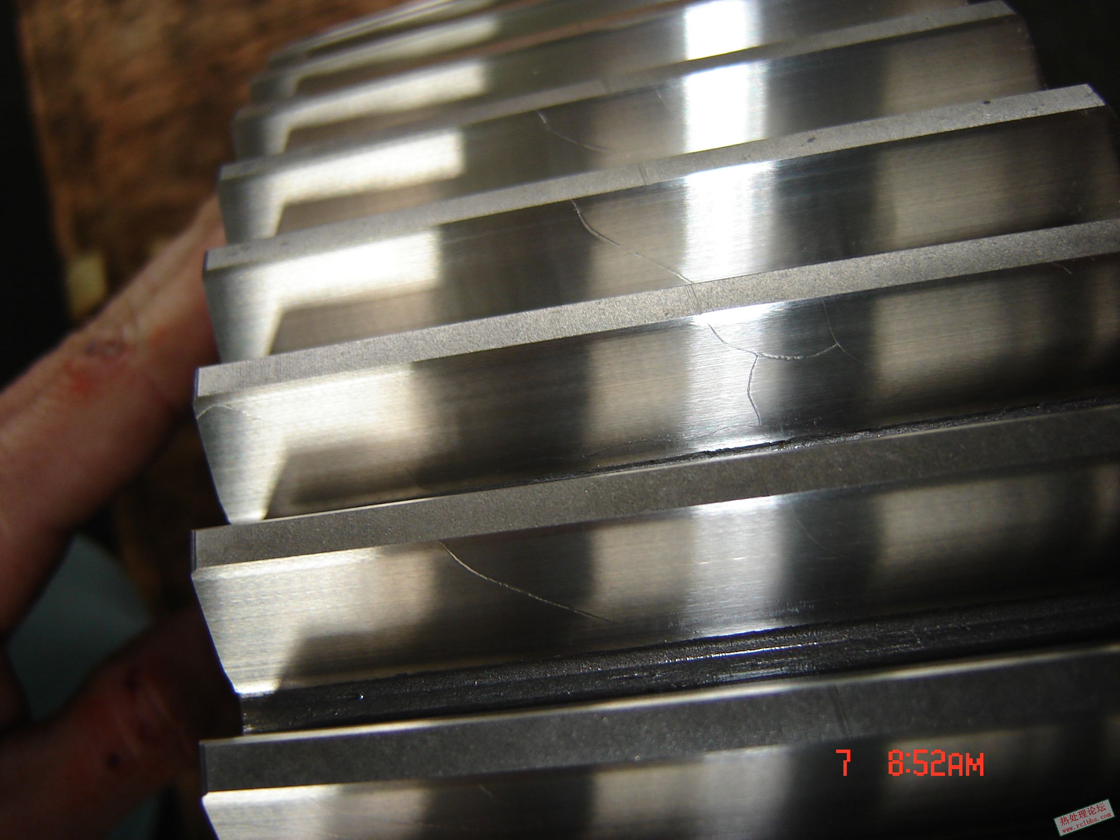

齿轮开裂图及分析报告
 楼主| 发表于 2008-6-13 14:05:04 | 显示全部楼层
接主题大家来看一下,分析分析
这是我上次在论坛上发过的那个齿轮报告
齿轮裂纹.doc

看了你的分析,认为理由不充分。应打开断口,观察裂源点,在一步步分析。
发表于 2008-6-13 22:20:56 | 显示全部楼层
裂纹是在什么时候产生?感兴趣问问,没看过楼主的报告
发表于 2008-6-13 22:45:35 | 显示全部楼层
看了楼主的报告,做的不错,但有点缺憾,只分析到裂纹在热处理之前产生,应该再精确一些。

回复 4# 的帖子
是在磨齿过程中发现的.
发表于 2008-6-16 07:55:39 | 显示全部楼层
观测一下齿最宽的地方最边缘的组织是否存在增碳现象.
您的批论很不错,但是我感觉出现该现象的磨削裂纹的几率很小,应该存在其他原因.

回复 1# 的帖子
書有明訓, 看看是否適用於此例.
表面碳濃度太高 --->淬後殘奧多--->易磨削破裂
                                    淬後殘奧多--->表面硬度低於次表面.  往內殘奧漸少 硬度漸升.

看齿的裂纹好象是有规则的
问一下齿的另一面是不是也有如此规则的裂缝?

看裂纹走向,不象是磨削裂纹,

基本同意楼主的观点。分析方法简单实用,工业生产就需要实际解决问题的方法。
但不知采用改进方案后问题有没有解决?
