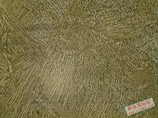

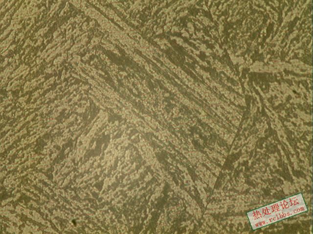

诸位老师:我们在对规格为130MM圆钢管坯进行高温加热之后(1250度),出炉后直接热轧穿孔.金相组织如下:
我个人析为:基体组织为珠光体及针、条状铁素体呈魏氏组织,属于严重过热!!!但有的专家认为针、条状白色组织不是铁素体,是板状马氏体呈篮筐状结构。但我有点怀疑怎么会形成马氏体呢????又没有见水,高温加热后直接热轧穿孔!!!请诸位老师指点迷津!!!

"我个人析为:基体组织为珠光体及针、条状铁素体呈魏氏组织,属于严重过热"
你的分析沒有錯. 亞共析 铁素体先析出.

发表于 2008-6-14 20:41:07 | 显示全部楼层
有点像马氏体,测一下硬度,马氏体与铁素体的硬度可不同.

发表于 2008-6-14 23:27:08 | 显示全部楼层
我认为基体是条状铁素体+索氏体

诸位老师:此组织应该不是马氏体!!如果是马氏体的话硬度应该较高,但此组织我打了下硬度只有24-25HRC!!!

不是过热组织,使原始组织(魏氏组织)比较粗大,可能没有正火,直接高温加热的。
组织为:索氏体+贝氏体。
原因:加热后直接出炉,等于在空冷。会出现贝氏体组织(从100x图中可见上贝氏体及粒贝特征)。

楼上的老师:魏氏组织难道不是过热组织吗??其基体组织应为:珠光体+针,条状铁素体+粒状贝氏体!!!还请诸位老师多多讨论!!!
