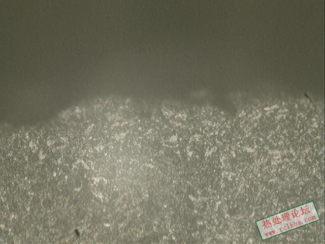

诸位老师:我们钢管用材质37Mn5调质(淬火880+回火640,介质:水)之后,力学性能试验:屈服强度680MPA,抗拉强度810MPA左右,伸长率:20-25%完全付合API标准,出炉之后并无异常发现!!!但是在进行矫直时出现有矫裂的现象!!!请问这是何原因造成的呢????很着急!!!
还请诸位多多指点!!!!!是不是与硬度(25HRC左右,但内控是23HRC)有关系呀????但如果硬度高点的化也不至于矫时开裂呀?????急!!

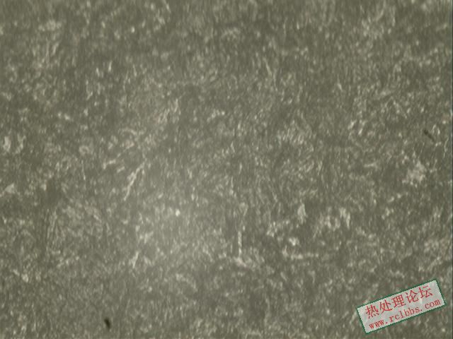

我在矫裂的地方取下做个金相!!!回火索氏体也很正常!!裂纹处也没有脱碳现象!!!如图:

可能跟你水淬有关系吧?淬火后就有潜在的淬火裂纹了???

回火后有没有及时水冷.回火脆性,损失韧性.

但我想在问一下上述情况与壁厚有密切联系吗???我们规格为:73*5.51的.请问一下是不是壁厚不均匀产生应力集中而造成的开裂呀 ??
