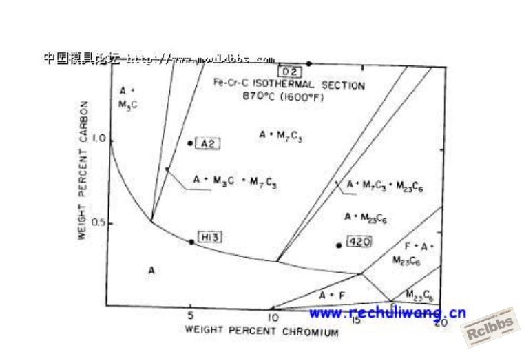

发表于 2012-7-27 10:32:42 | 显示全部楼层
哪位能提供铁碳铬三元相图让大家看看共析点的改变

aaron01 发表于 2012-7-27 14:54
找到一个图,上传给你
非常感谢,三元相图看起来略吃力,在学校时三元只是一讲而带过,我刚才自己复习了下三元相图,请问热处理需要用到三元的地方多吗
这不就是个应用例子吗?三元相图是三维的,在870C温度保温条件下,取的截面图,钢中含铬量5%的话,共析点在含碳量0.4%左右。
