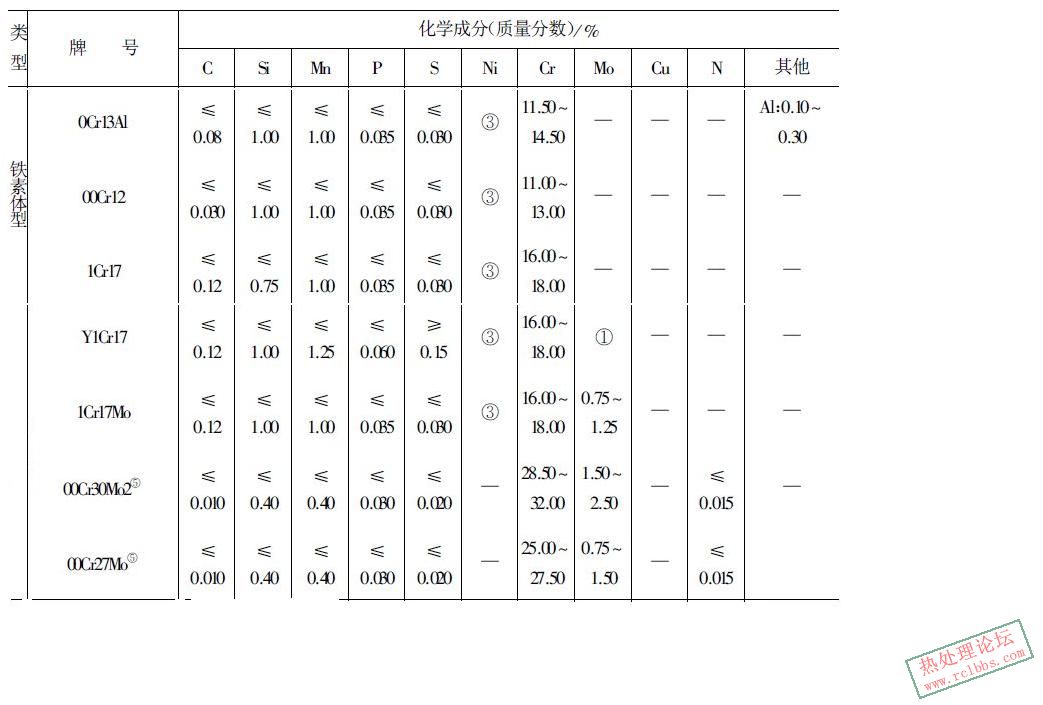

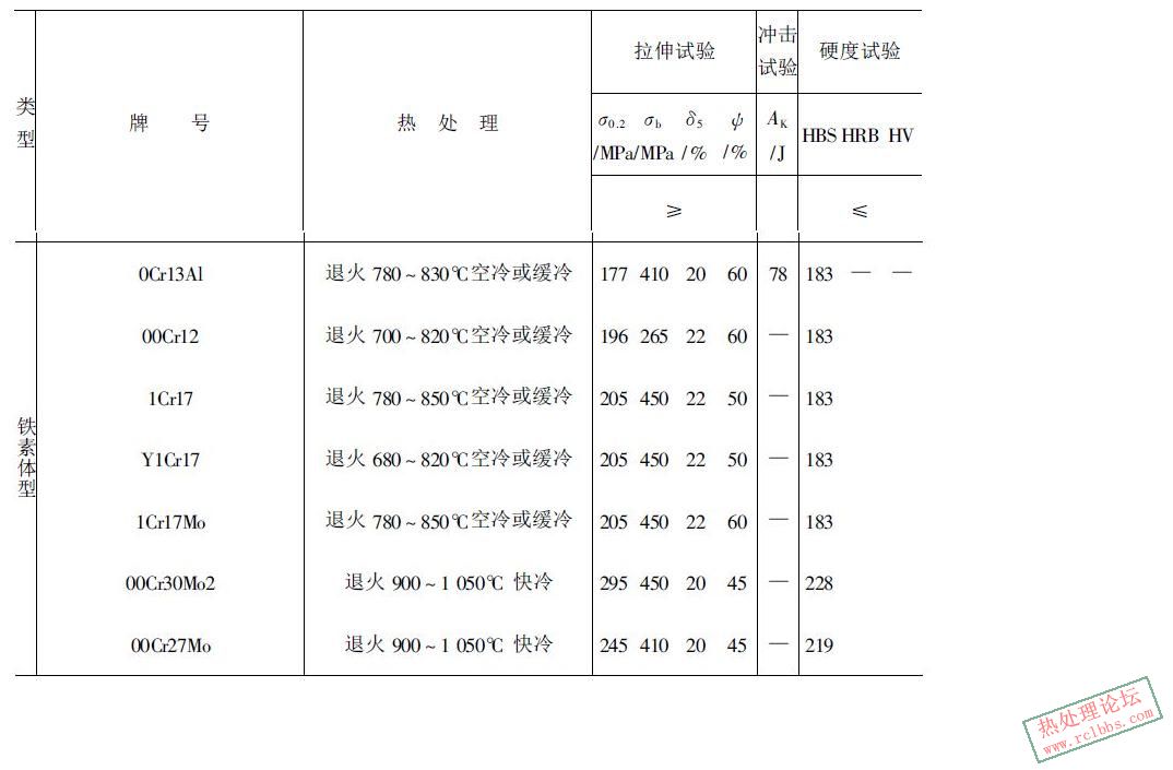

[已解决] 求12Cr铁素体不锈钢方面资料
发表于 2008-6-20 02:24:11 | 显示全部楼层 |阅读模式
小弟先在这里谢谢了!

发表于 2008-6-20 18:19:03 | 显示全部楼层
资料来源:最新金属材料牌号、性能、用途及中外牌号对照速用速查实用手册
