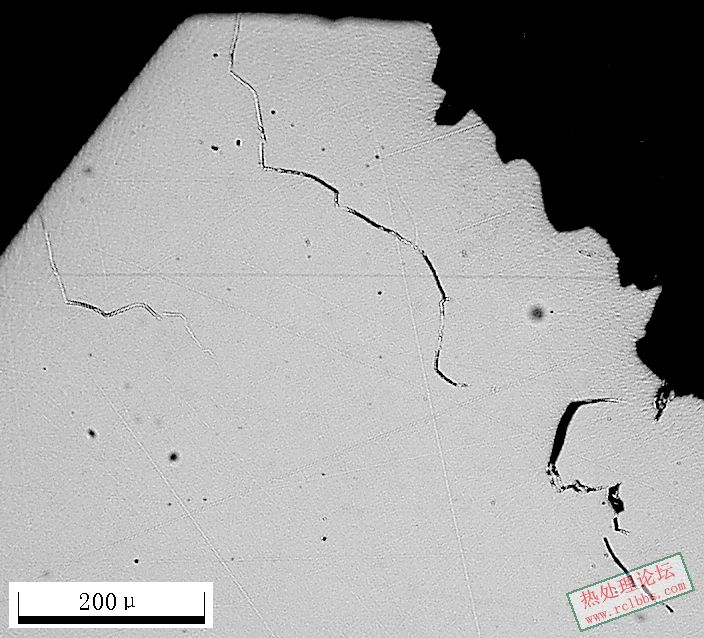

抛光态裂纹
抛光态裂纹

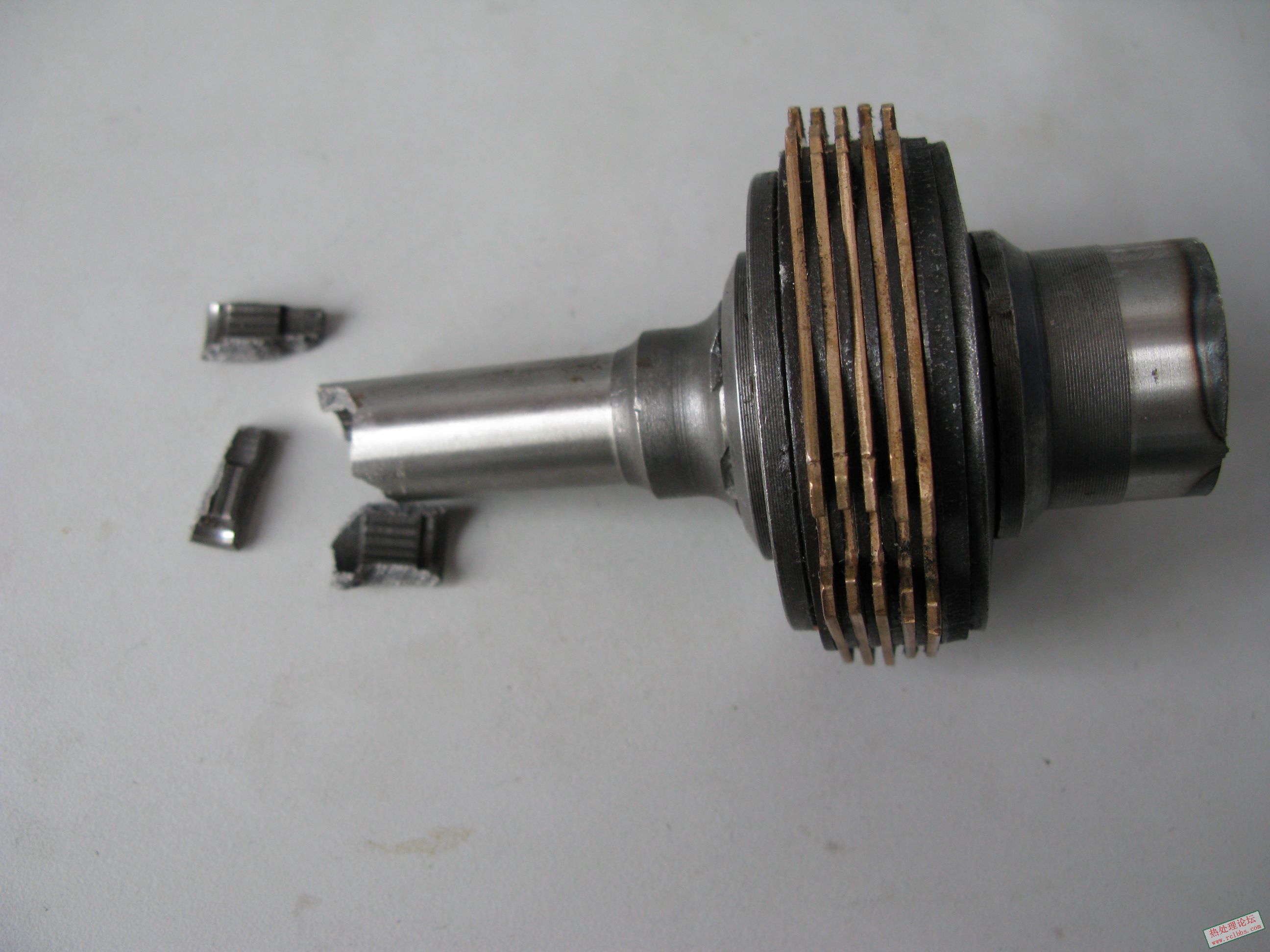

渗碳齿轴破裂.20Cr,使用中破裂失效,
[ 本帖最后由 wujunfeng610 于 2008-6-28 20:23 编辑 ]
破断齿轴
破断齿轴
抛光态裂纹
抛光态裂纹

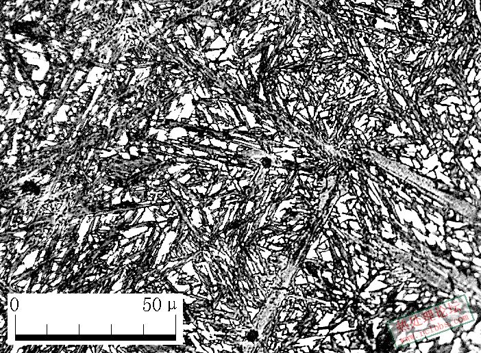

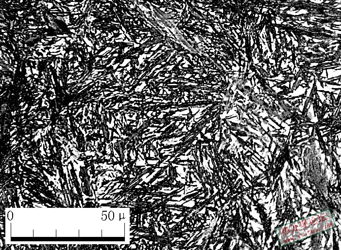

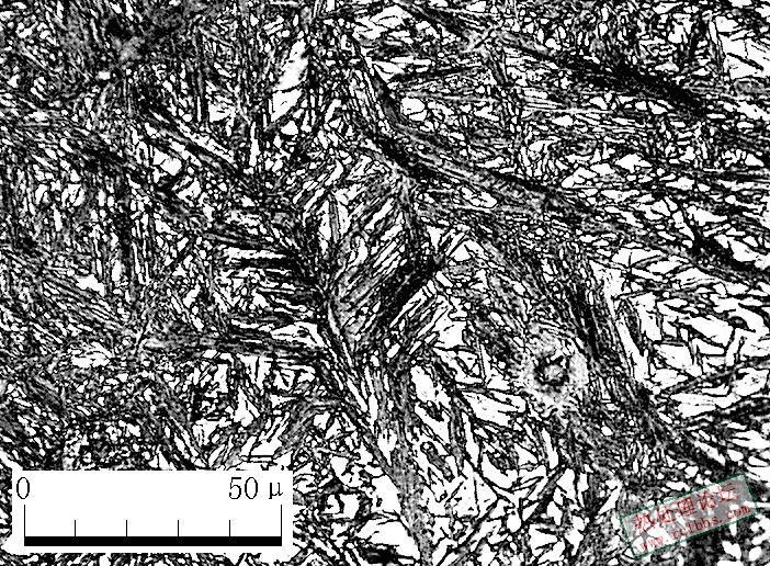

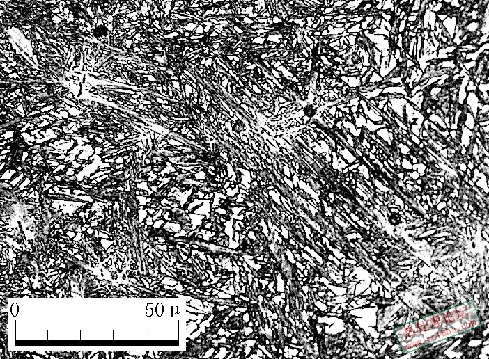

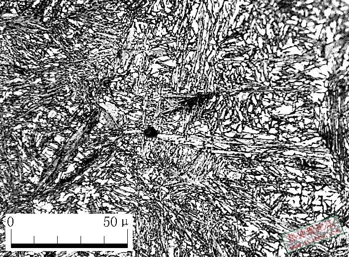

过热组织,M严重超标
过热组织,M严重超标
过热组织,M严重超标
过热组织,M严重超标

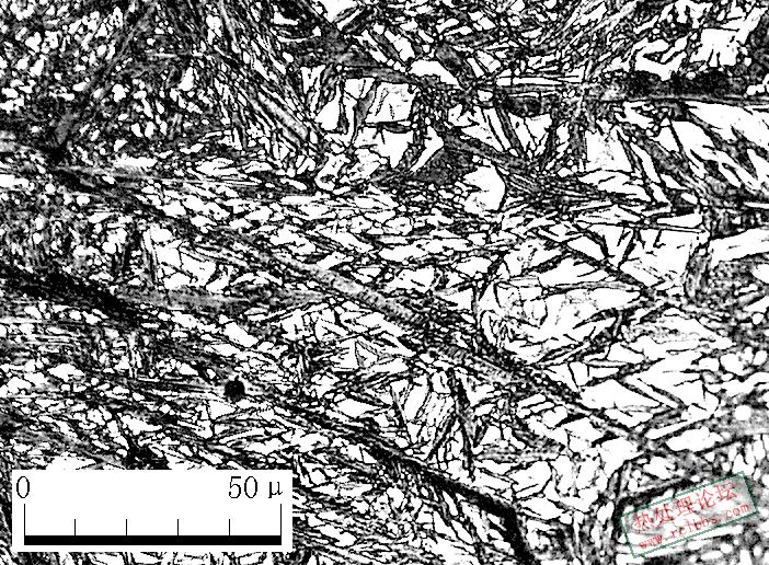

过热组织,M+r严重超标
过热组织,M+r严重超标
过热组织,M+r严重超标
过热组织,M+r严重超标
过热组织,M+r严重超标
过热组织,M+r严重超标
过热组织,M+r严重超标
过热组织,M+r严重超标

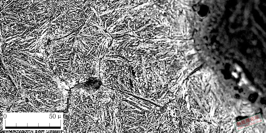

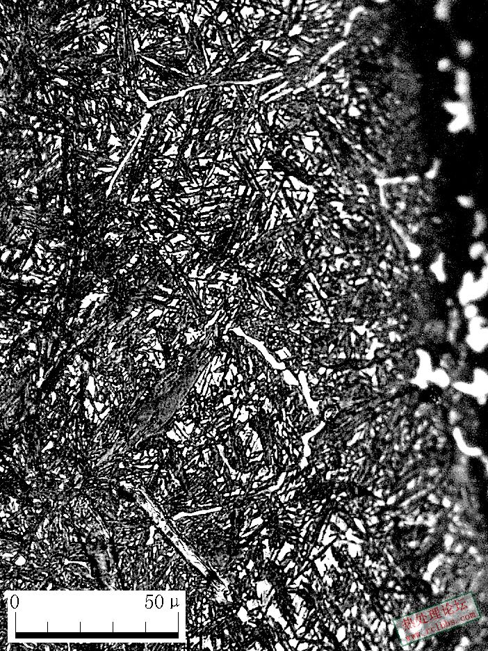

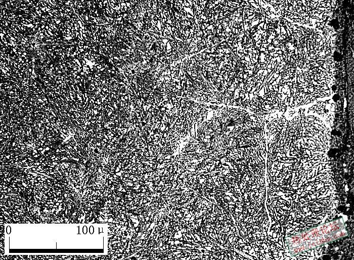

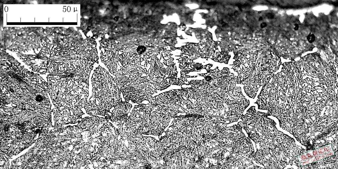

网状碳化物200X
网状碳化物200X
网状碳化物500X
网状碳化物500X

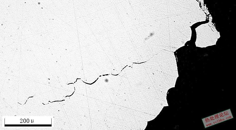

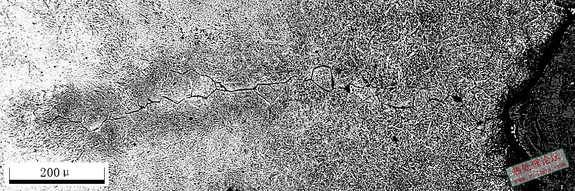

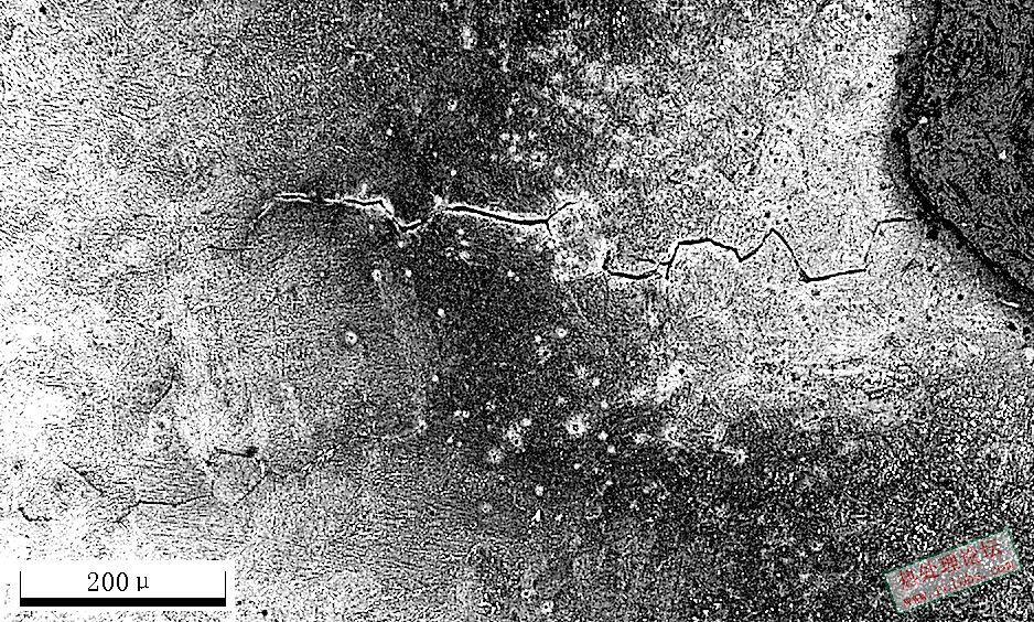

沿晶裂纹,有内裂纹
沿晶裂纹,有内裂纹
网状碳化物500X
网状碳化物500X

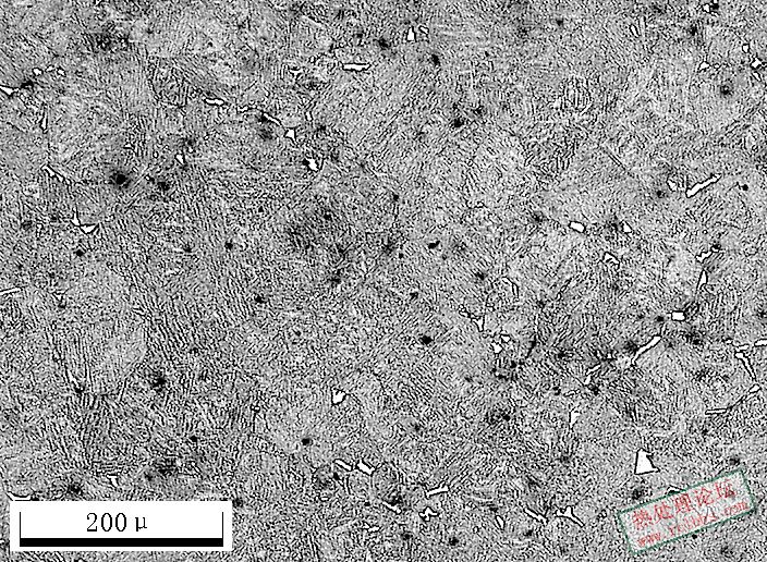

心部显微疏松,但不是破裂根源
心部显微疏松,但不是破裂根源
沿晶裂纹
沿晶裂纹
沿晶裂纹
沿晶裂纹

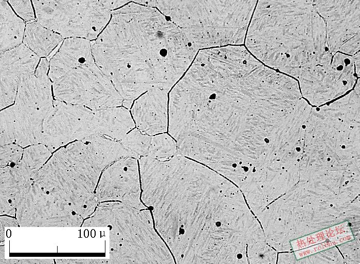

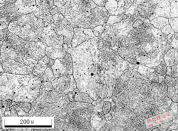

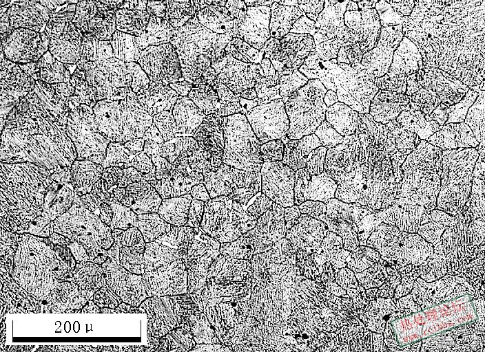

晶粒度照片,混晶
晶粒度照片,混晶
晶粒度照片
晶粒度照片
晶粒度照片
晶粒度照片

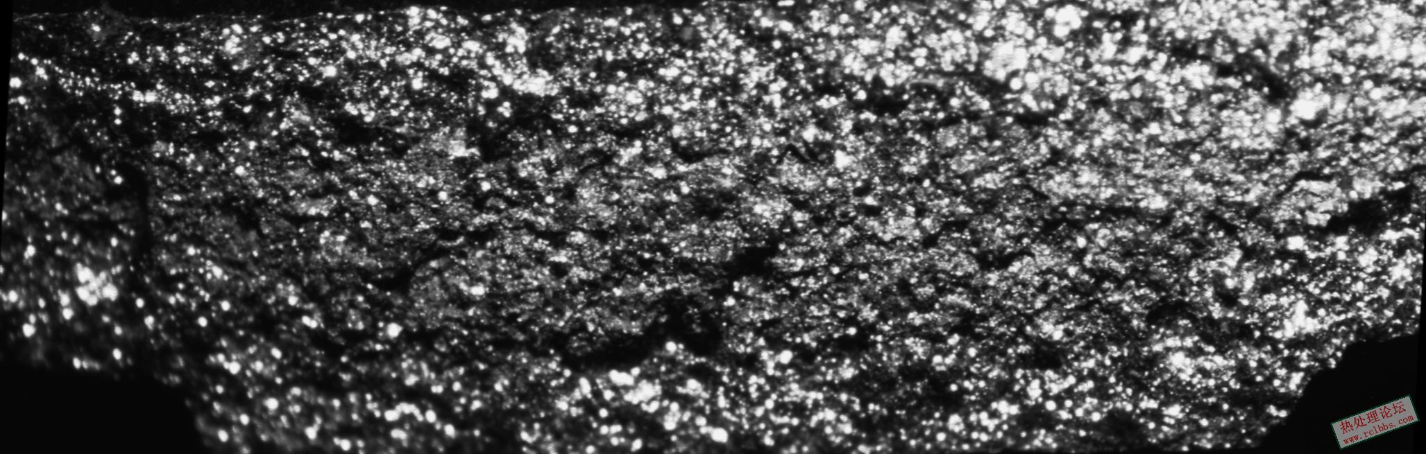

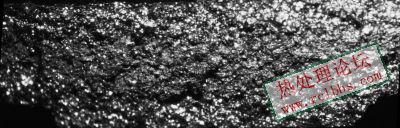

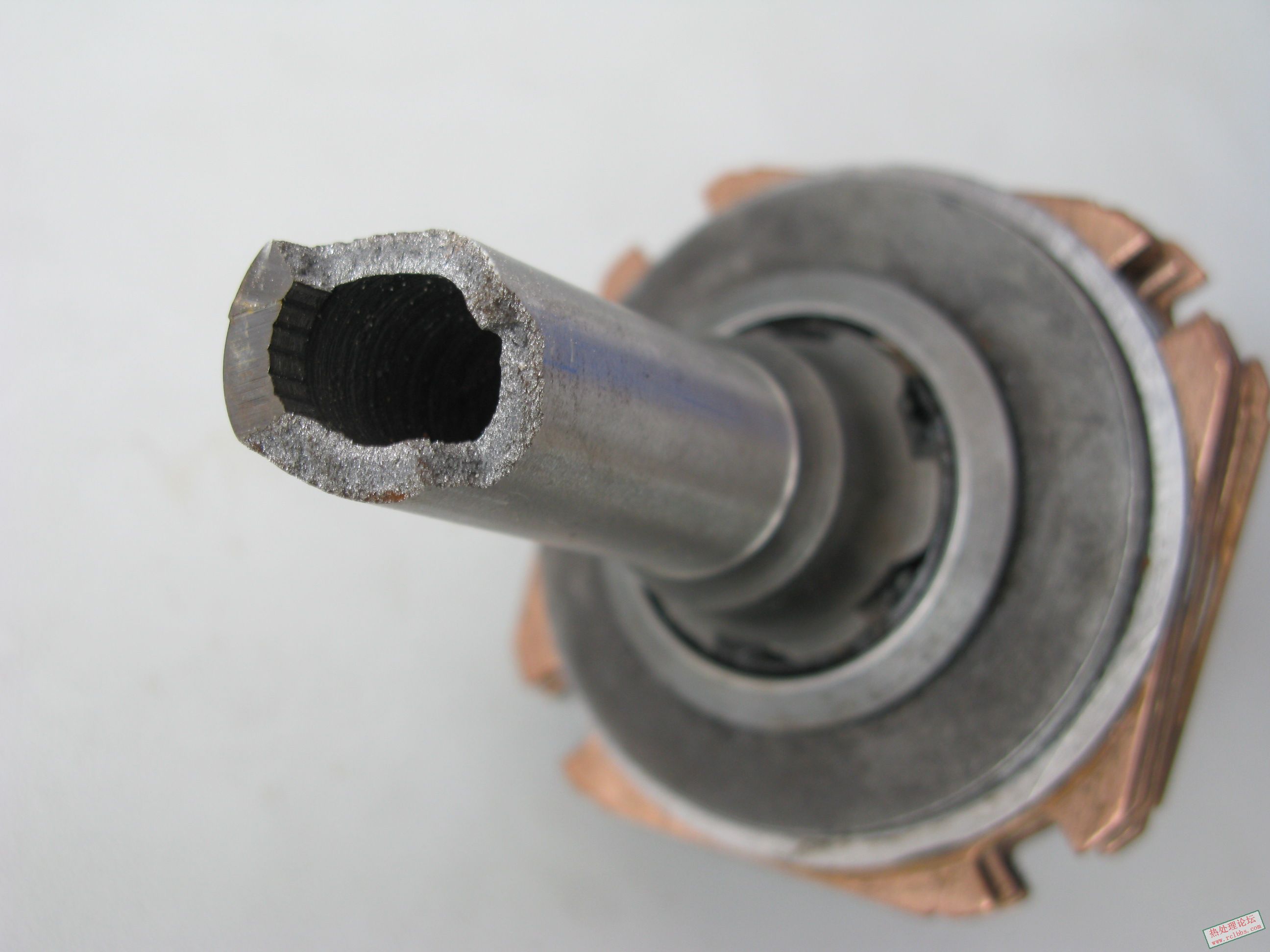

断口
断口
补充断口照片
补充断口照片

好象表面有点脱碳,裂纹处也是,应该是发裂,你是碎了,是我的拙见.

断口脆性,小颗粒状.沿晶破裂渗层组织超标.心部混晶,出现2-3级大晶粒,组织过热,初步认为与过热有关,渗碳淬火开裂,或则有二次淬火或返修.

需要看小碎片断口。猜测是从内往外裂。轴断口为最后扭断形貌。不具判断意义。
猜测而已
发表于 2008-6-20 21:33:10 | 显示全部楼层
小碎片之间连接面情况,比较感兴趣。

晶粒过大,并且出现粗大马氏体。应当是温度过高造成。

典型的废品,碳化物聚集成网状导致组织断裂,网状碳化物相当于网状裂纹,该形态会导致产品的早期失效,在生产中是严格控制的.另外组织粗大也是原因之一

网状碳化物是由于温度过低,冷却过快产生的吧,
但从马氏体形状过大分析加热温度过高,因此判断应该是冷却过快造成的。
发表于 2008-6-21 12:15:19 | 显示全部楼层
碳势过高了

老兄的这个产品的渗碳质量不合格。表面残奥和M针粗大,渗碳温度过高,同时表面出现网状碳化物和心部粗大晶粒,这会增加材料脆性。结论:热处理不合格

热处理缺陷是不用说了。
“单向器30”图应为内槽处,图中的裂纹两侧有脱碳?二次淬火?还有一些内裂纹,这可能是失效的根源了。

造成实效原因应是该工件热处理组织不合格,1、渗层M针粗大,2碳化物呈网状分布,3、心部的晶粒粗大。造成组织不合格的原因,首先热处理,其次材料的原始组织。
签到天数: 474 天
发表于 2008-6-23 16:36:56 | 显示全部楼层
回复 1# 的帖子
可說是 集缺陷組織之大成.  注意 竹葉狀 M上的 微裂.

断口
断口

1,组织中的碳化物沿晶界成网状分布,表明过热;
2,组织中有大量的残余奥氏体,说明淬火温度过高导致过冷奥氏体稳定性增强,在冷却后会产生大量的残余奥氏体;
3,马氏体组织过份粗大,说明过热;
4,从断口分析,断口为石状断口,是由于淬火过热造成的。

原材料有问题,有混晶现象,且较粗,预处理不好。
后续热处理也不行,碳势过高,碳化物成网且为快状,基本报废,
马氏体又粗大,就象月饼的外皮,一碰就掉渣了,况且这个馅也不好,难道没有随炉试棒检查吗?怎么出的厂?

对“失效原因分析”类的发帖建议
1 楼主这个贴图片质量很高,是我等从事热处理、金相检验、失效分析人员应该学习的并具备的技能。
2 但宏观照片缺乏了对碎片的细节显示,文字描述缺乏了对破断部位受力状态、装配关系等的说明,给别人一种猜的感觉,浪费了时间。
3 我从你的第一幅图片好像看到好像内孔有螺纹?还是刀痕?断裂部位是否是端头?这些对于分析断裂的原因非常重要。
4 你这个零件正好是“渗碳淬火质量严重不合格”,容易造成忽略其他因素的情况。
5 从你这个零件的碎片和断口情况看,我觉得除了做金相检查外,你应该关注并逐一排查其他原因综合考虑:
5.1 组织这么粗大,是否存在磨削裂纹?
5.2 组织这么粗大,壁厚又较薄,脆性很大,破断处装配或服役过程中外表面是否受到挤压应力作用?或者内孔受到了较大的內涨力作用(Ex。螺纹装配?).......,这些情况都容易造成Fig.1的断裂方式。
