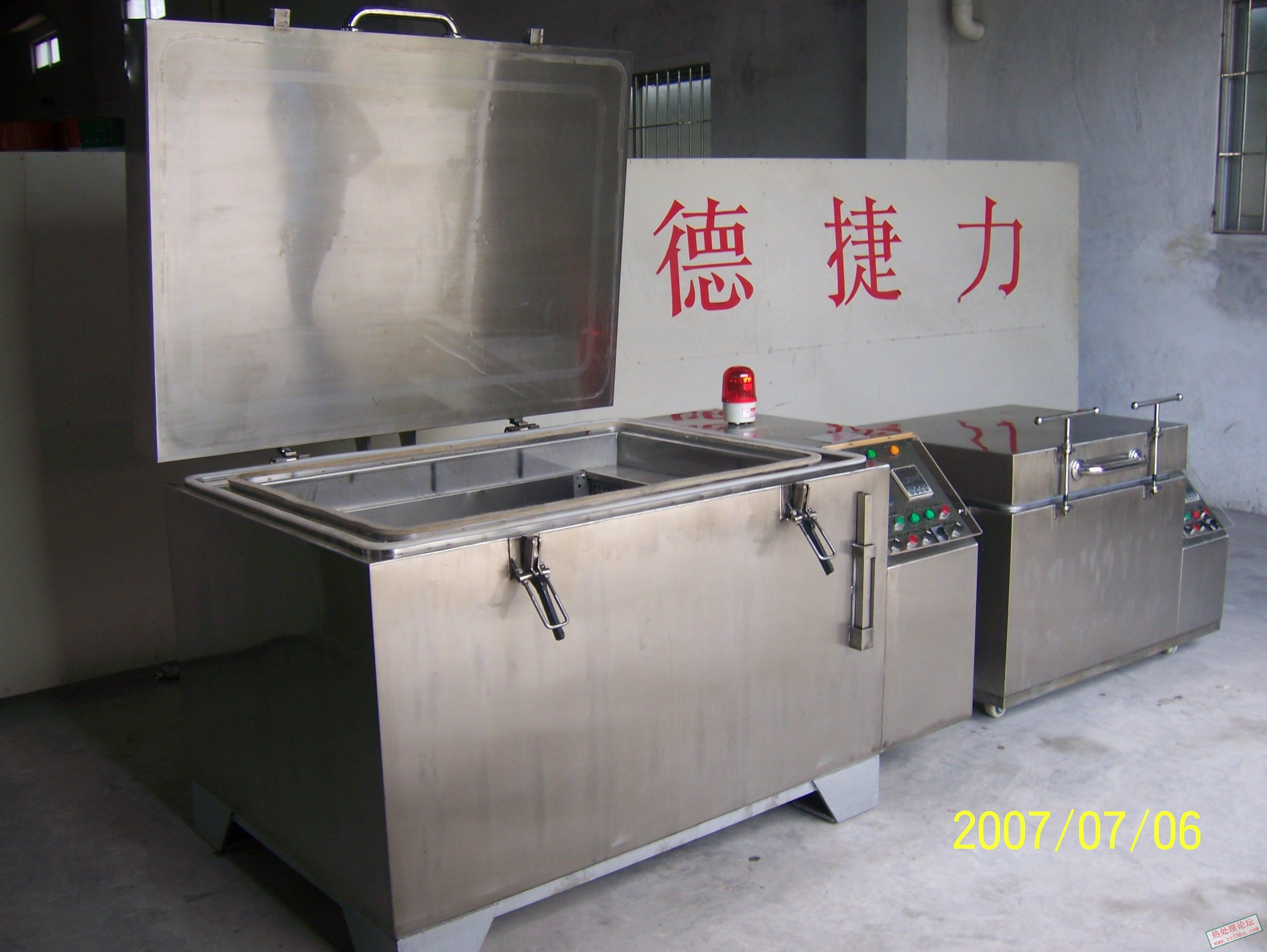

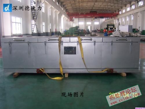

深冷箱

看上去很不错,采用什么制冷,液氮吗?制冷成本如何?

是的
液氮
成本这块跟炉型的大小,装
炉量,做多少温度,保温时间,炉子本身使用的不锈钢板的厚度都有关系。

这是深圳德捷力公司自主研发的“DJL系列程控深冷箱”,该设备可广泛运用于金属材料以及非金属材料的深冷处理,超深冷处理,应力释放,样品冷冻。
我公司现就有一台,是07年7月份订购的,改天也把我们的上传给大家看看!
该设备整个箱体由双层不锈钢制成,受力部位特别加固,可对工艺过程实现编程全/半自动控制,以液氮为制冷剂,利用液氮汽化吸热以及低温液氮吸热制冷,控温精度准确,降温过程缓慢,均匀,大大减少了低温对工件的冲击,避免开裂风险。
在我公司主要用来精密冲压模具,压铸模以及一些精密塑胶模的深冷处理。

了解一下,作为一种设备,深冷箱都有那些技术参数?

控温范围
控温精度
降温速率
升温速率
主要是这几个
