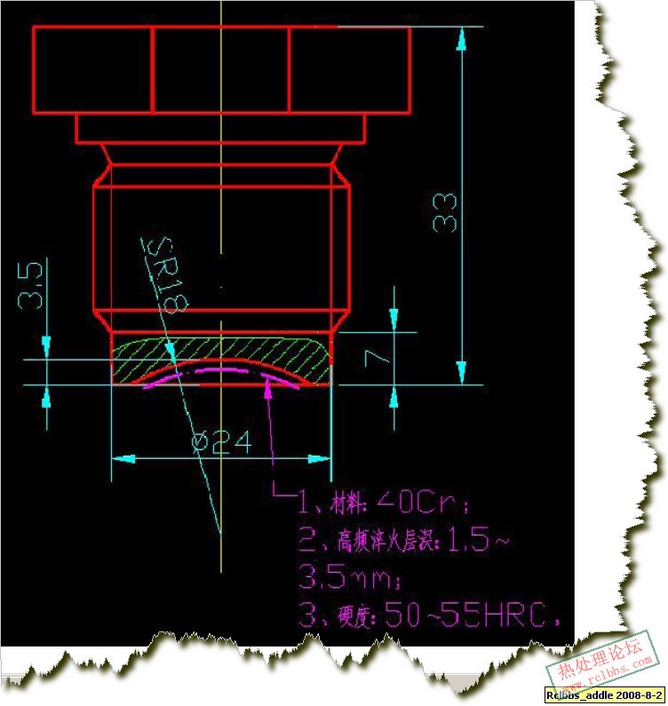

这个零件是个难题呀,一直没找到很好的解决方法,各位高手给点意见,能详细的尽量详细点。谢谢先!

用直径5mm的紫铜管绕制一个塔状螺旋感应器,具体形状描述如下:
一、 有效圈外径22mm左右,一共3匝,中间两匝外端的直径相同,在20mm左右。
     层与层之间的间隙有1mm即可
二、 制作有效圈时将铜管退火后找个10mm的芯轴绕制,比较方便,中途也要退一次,
     有加工硬化的。
三、 淬火采用同时加热淬火,不需用再加导磁体,加热时小口径端距凹槽底部保持1mm
       左右间隙,高频加热时阳压不需要太高,6KV左右即可,看你的反馈调节了!
四、 目测淬火面加热颜色均匀,温度在840左右可丢进淬火液槽中,
     淬火介质最好是水溶性淬火剂类似UCONA之类的。

发表于 2008-7-29 16:32:41 | 显示全部楼层
做成盘式感应器,整形后整体与工件球面类似。然后把感应器放在工件球面处,灌导磁粉,凝固后取下,在感应器表面贴一层石棉

这个零件用激光淬火看起来容易实现,但关键是有搭接区,这个凹面是要承受150MPa高压油的,还有就是圆弧边缘可能不好整。
用高频淬火的话,难点主要在感应器的结构和加热淬火方式的选择上。5楼和6楼说的感应器结构不知道你们是否试验过,我觉得是不得行的,圆弧边缘的温度达到了心部应该还是黑的。5楼兄弟的6KV肯定是不够的,840的温度(如果是加热温度的话)也偏低。
这个零件的圆弧边缘和心部的升温速度怎么才能一致,而且最好是心部先起来,边缘的升温速度比心部快很多,两个部位的温差如何控制都是难题。
我很想听听3楼的老兄给点意见,3楼的专门做感应器的,以后交流的机会也会多的。

小凹球面高频淬火
设备频率采用40~100Khz的固态高频,用6mm紫铜管绕制一个单匝直径8的圆形感应器,内插7的圆柱形导磁体,采用同时加热方法,使用聚乙烯醇或PAG作为淬火介质(防止开裂和提高硬化层),利用热传导的原理使硬化层覆盖凹槽,应该能满足要求。
请楼主指正。

1、6×2+8=20的直径,内插7的导磁体。这样也不能避免边缘的温度会先升,而且很快。看看还有需要补充的没?
2、楼主对球铁表淬的了解情况如何呢?我看前面的贴中你似乎比较了解。

回复 7# 的帖子
我试过了
如果机器有60KW,那么6kv的阳压配3匝的感应圈可以保证你的淬火温度,
但是40Cr高频淬火,又是同时加热,相对水溶性淬火剂的淬火烈度,温度不需要太高,
端面边缘又呈尖角状,温度太高容易产生裂纹。
7楼的方法也可取,我之前也想到过,但是单匝加圆柱导磁体和三匝螺旋所产生的交变磁场
方向都是上下贯通的.
不同的是,7楼加导磁体时打到淬火面的磁力线密度均匀,但是我推荐的后一种未加导磁体,是因为频率和匝数的原因已经可以使磁力线将孔径10mm的空间布满,所以才放弃加导磁体,再者,加了导磁体就得再过一路水来冷却导磁体,冷却不好的话又容易碎,这是处于操作考虑的。
不过还是建议楼主都试一试各种方法,以后在遇到新的产品时可以少走弯路了.......

建议试试:设备可选用40~60KW高频,用6mm紫铜管绕制一个单匝的圆形平面感应器,用导磁粉制作导磁体,方向面向工作面,采用同时加热方法进行淬火,应该能满足您的要求

可以试试用感应器+导磁体的方法
建议可以先做好尺寸相当的感应器,下面配合形状适应的导磁体,可以大幅度的增加感应器的加热效率!

请有条件的同行试验一下以上方案。为了这个零件我是试了很多方法咯。综合来看,楼上各位的意见依然没有解决“碗边”与“碗底”的升温速度和温度差异问题。都会出现“碗边”磁力线特别集中,而“碗底”磁力线相对“碗边”太弱,温度差异很大。
我觉得首先一点需注意的就是“碗边”应该尽量避免有较强磁力线通过,“碗边”的温度最好是靠热传导来达到,“碗底”应该是磁力线最集中的地方,而且最好是温度先升的地方。

这种形状的零件我们经常干,球面直径比你的大,感应加热,心部温度不够,心部硬度也不太好,建议用焊枪加热淬火,有经验的师傅会干的很好的,我也用这种方法干过,你的零件球面比较小,这种方法可以解决的。
发表于 2008-8-2 20:22:36 | 显示全部楼层
对不起,说错了,是用气割枪加热,有经验的师傅会把淬火温度看准的,我以前干过400多件的,一个人加热,一个人看温度,温度到了就马上入油淬火。

你说的方案可以勉强达到使用要求。我也这样淬过一些这样的零件,但一般都是凹球面很大的。象图示零件也这样干过。存在几个问题:
1、用气焊枪加热显得太慢,一般要2分钟左右,螺纹一般有2~3牙要被淬硬。零件表面氧化皮也较多。
2、用气割枪加热时加热速度还可以,大概要40秒左右,但因为气点温度很高,一不留神就会把零件烧坏,尤其是“碗边”处。因为是移动加热,热量也还是要被传递到螺纹处,控制得好的话,有1牙被淬硬。
3、淬硬过程需要有高水平和强责任心的操作人员。喷射的火焰影响观察温度,所以要看准温度也比较难。淬油时也要相当迅速。操作难度大。
4、零件很少时可以这样讲究,如果是大批量的话,这样做就不科学了。质量不稳定,工人劳动强度大,费气得很。

不需要淬硬的部位可以埋在水里面哦。

我们在最先用火焰淬的时候也用水来冷过。我们将零件至于水中,这样可以一定程度的控制好螺纹不被淬硬,但不可靠。一是加热的速度很慢,零件表面的氧化皮很严重。二是操作起来很麻烦。后来还采用过加个螺套的方式,也由此给感应淬火带来一些灵感。
