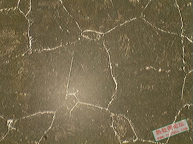

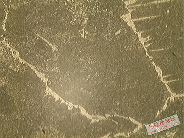

诸位老师:我们委外做管端加厚(温度1100-1200度)的37Mn5材料,组织明显异样(不能确认是什么组织)????金相如下:
个人分析为:白色、呈网状组织为沿晶界析出的铁素体,少数铁素体穿晶呈轻微过热组织!黑色区域的组织,怀疑是珠光体,但
不敢确定,请诸位老师多多指点!!!
以上组织晶粒粗大,怎么会出现这种情况呢????
发表于 2008-6-21 11:14:38 | 显示全部楼层
网状的是魏氏组织吧。那应该是过热了
发表于 2008-6-21 11:59:49 | 显示全部楼层
网状铁素体+W+P(黑色),这种组织有害,你这批产品要根据你的使用要求进行评估
发表于 2008-6-21 12:04:06 | 显示全部楼层
黑的是珠光体,Mn能够增加珠光体,过热
发表于 2008-6-21 12:39:22 | 显示全部楼层
楼主你的材料过热了,出现了魏氏组织
签到天数: 40 天
 楼主| 发表于 2008-6-21 16:29:29 | 显示全部楼层
感谢诸位的指点!!!此组织我也知道属于严重的过热,但珠光体的晶粒度为何这么粗大呀???黑色的组织真得珠光体吗???
签到天数: 69 天
发表于 2008-6-21 17:35:40 | 显示全部楼层
1 加热温度那么高,估计还经过了形变,晶粒粗化很正常。
2 黑色组织基本上应该是珠光体类(当然根据层片间距可以有托氏体);晶内不排除有粒贝存在,现有的图片上不好分辨。
发表于 2008-6-21 20:57:25 | 显示全部楼层
珠光体可以有这么大!不是稍微过热,而是属于严重过热组织!否则不会出现这样大的晶粒和珠光体。
37Mn5不可能出现大量的铁素体。
发表于 2008-6-23 18:47:05 | 显示全部楼层
先轻腐蚀看看。不是腐蚀太深了吧。应该是P
发表于 2008-6-27 22:45:54 | 显示全部楼层
楼主拍照片的时候视场光阑太大了,中心那个亮点就是这个原因
发表于 2010-11-12 23:49:38 | 显示全部楼层
加热温度高为什么过热后会形成铁素体网啊?
签到天数: 108 天
发表于 2010-11-13 08:04:44 | 显示全部楼层
加热温度高,碳化物溶解在冷却的时候沿晶界析出,形成网状铁素体。你的加热温度比较高。
签到天数: 712 天
发表于 2010-11-15 13:11:45 | 显示全部楼层
加热温度过高,冷却过程很慢,铁素体在冷却的时候沿晶界析出,形成网状铁素体!
签到天数: 79 天
发表于 2010-11-15 13:15:02 | 显示全部楼层
晶内事贝氏体+屈氏体
发表于 2010-11-15 16:06:45 | 显示全部楼层
回复 14# 离别钩
    你是怎样看出有贝氏体呢
签到天数: 1889 天
发表于 2010-11-15 17:59:50 | 显示全部楼层
不知道淬火温度就说过热,太草率,不过金相制的不怎么样
