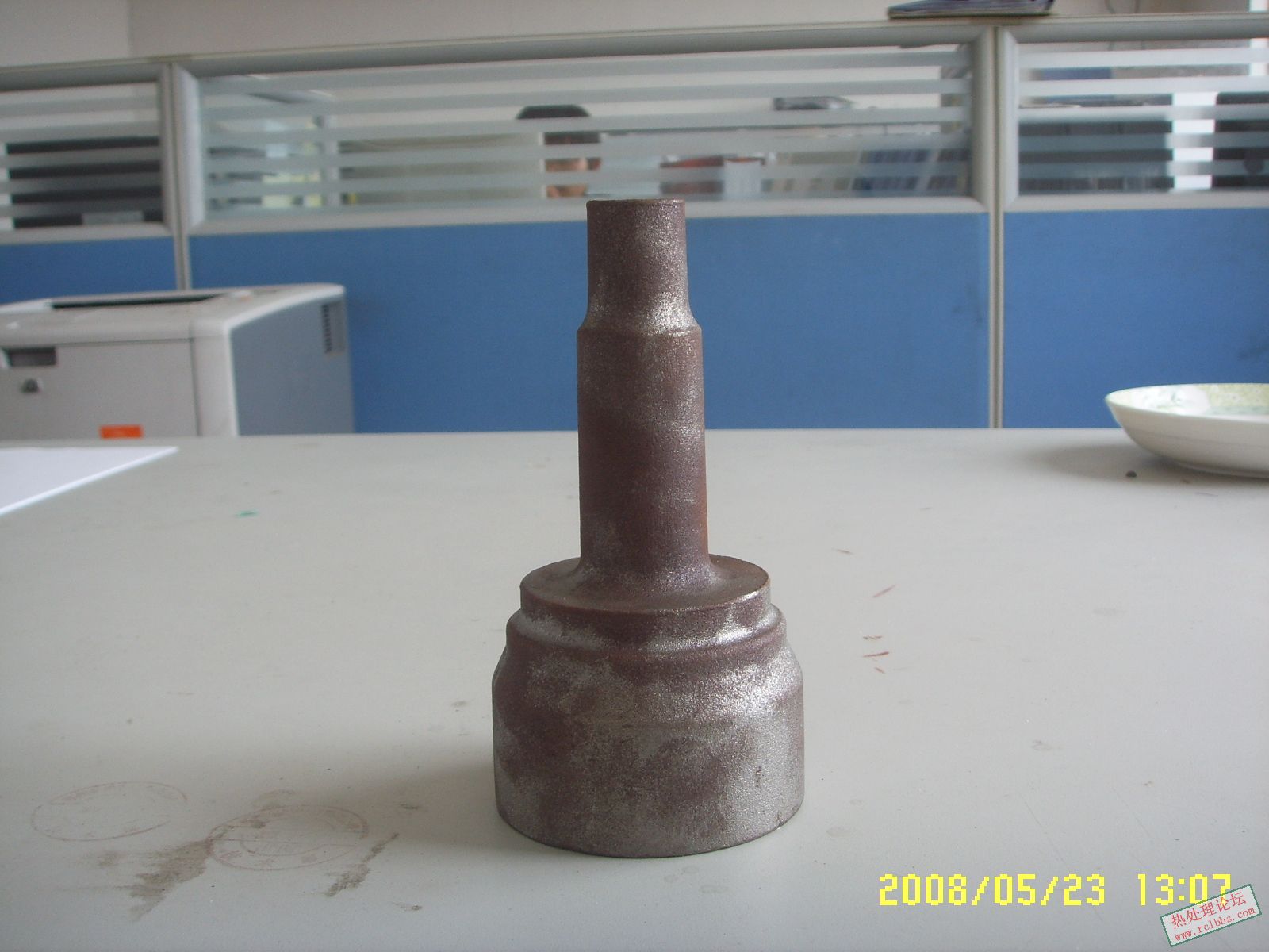

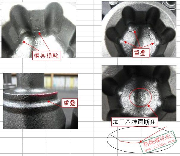

我们公司是一家韩国锻造厂,近期开发品中,有一种产品为(CF53-宝钢材料)材质的产品,因为每次试打时由于模具的各种损耗问题导致不能大批量生产.
其中,模具材我们先后用了,SKD61(国产),SKD61(韩国),SKD61(日本HITACHI),可损耗还是在继续.
附件中有我们产品的形状及产品出现不良的照片,希望专家可以帮助分析.
产品-材质(宝钢材料)
产品-材质(宝钢材料)
产品不良照片
产品不良照片

想问一下一直都是因模具损耗等问题导致的不良品出现, 材料没问题的话应该会是在制作模具的哪个环节上最可能出现问题.
并且模具表面我们都进行了-氮化处理.

现在主要是模具的上模主要是形成行腔的主要部分,所以内腔损耗尤为快速,今天又生产了一种类型的产品,模具上模用的是在韩国热处理然后氮化的,损耗稍微看起来慢了些,可生产200个左右时内腔还是有损耗留下的痕迹,所以都是要后续抛光后打磨一下处理呢.哎
:是原材料呢还是加热温度呢还是模具设计呢,等等的因素都在里面,又是个漫长的研究统计分析过程了.
