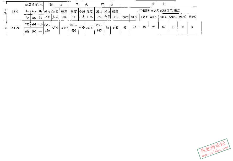

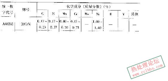

发表于 2008-6-21 17:04:38 | 显示全部楼层
资料来源:热处理实用数据手册
