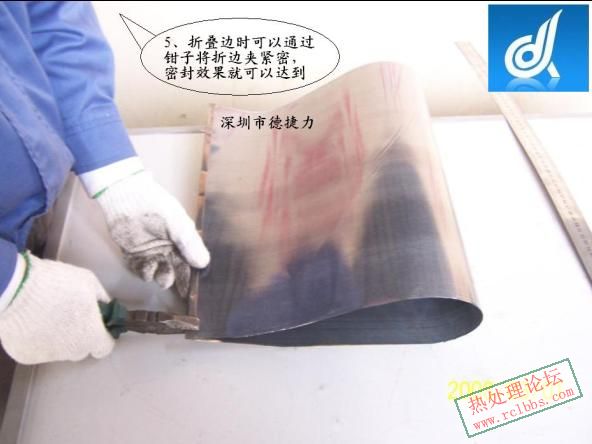

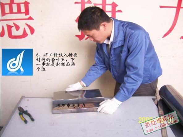

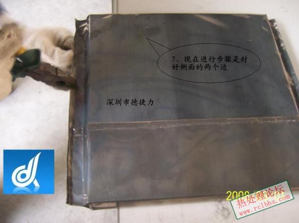

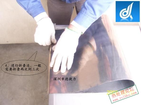

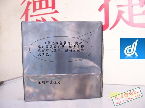

有一些朋友没能见到超薄不锈钢包模纸包装过程,现在给大家上传一些图片看看。

发表于 2008-6-23 10:12:26 | 显示全部楼层
请问一下,用不锈钢薄包裹加热结束后淬火时,钢箔要不要去掉?怎么去掉,如果在炉外去的话会不会引起氧化?还有会使淬火温度降低,影响布影响最后的淬火效果?
 楼主| 发表于 2008-6-23 10:16:36 | 显示全部楼层
回复 7# 的帖子
淬火前可以拆掉钢箔,有很轻微的氧化,拆箔时间很短,温度也不会降低多少。

发表于 2008-6-24 10:19:28 | 显示全部楼层
请问包装时在接口处如何密封?
 楼主| 发表于 2008-6-24 13:53:02 | 显示全部楼层
重叠两到三次边,夹紧就可以密封,没有弹性就不会漏气进去,包装时会有一些讲究。对菱角的保护,进炉的方式注意一下就好

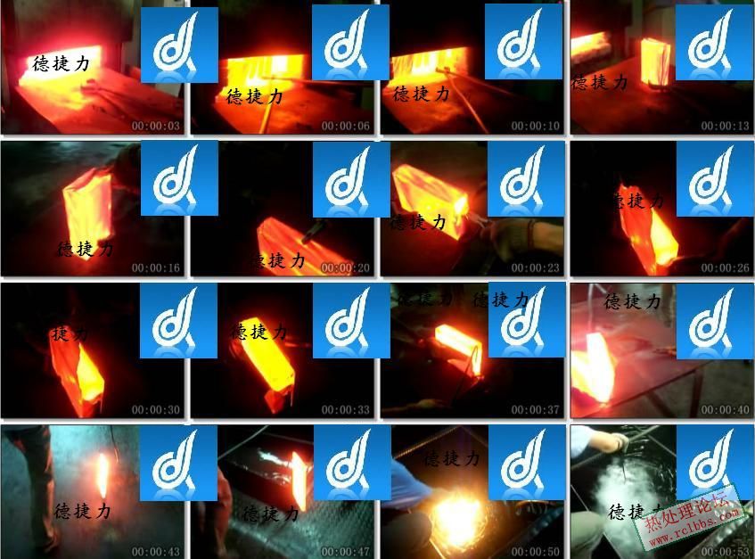

 楼主| 发表于 2008-7-4 11:25:56 | 显示全部楼层
出炉缩略图——拆包和下油过程
出炉缩略图

发表于 2008-7-9 20:32:32 | 显示全部楼层
考考你
请详细说一下尺寸的确定,特大件的包法
发表于 2008-7-9 20:37:41 | 显示全部楼层
你好
油水混淬 你可以介绍一下温度与层数的关系吗,
 楼主| 发表于 2008-7-9 21:32:06 | 显示全部楼层
回复 15# 的帖子
您提到的都是很内行的问题,因为您对事物的分析都很细致。
第一个问题:尺寸的确定的于工件的尺寸大小,圆周长四个边长度总和基础上,多预留一些尺寸就好,具体要根据厂家操作情况而定。特大件包装方法与小件包装方法没有差别,只是需要在尖锐棱角处加多一些保护、注意进出炉时的碰撞和摩擦造成钢箔破包。(如果楼主在使用中有更好的方法,希望可以和大家一起分享)
第二个问题:温度和包装的层数成正比
