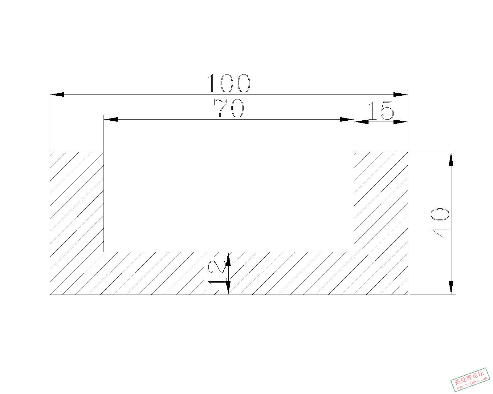

希望大虾们帮忙解决!头疼啊

长度1300MM热处理HRC40变形2MM内

具体材料是什么?要不实在无法下手!

 楼主| 发表于 2008-6-22 20:18:19 | 显示全部楼层
不好意思写漏了!!45#

发表于 2008-6-22 22:01:47 | 显示全部楼层
高频加热压淬!
用专用工装夹住,压淬能达到要求。

发表于 2008-6-23 11:06:16 | 显示全部楼层
出现了什么问题?
长度1300MM热处理HRC40变形2MM内。槽钢?
硬度不均?还是变形?还是开裂?
[ 本帖最后由 察哈尔汗 于 2008-6-23 11:16 编辑 ]

发表于 2008-6-23 11:16:06 | 显示全部楼层
应该是轴向跳动变形超差了吧?

签到天数: 742 天
发表于 2008-6-23 11:22:22 | 显示全部楼层
油淬,出油温度高点,然后马上校平150回火.

发表于 2008-6-23 12:21:51 | 显示全部楼层
是谁设计的?选材有问题。

发表于 2008-6-23 15:18:22 | 显示全部楼层
换40Cr压淬(有可能不用都行),轻松搞定。

发表于 2008-6-23 17:15:33 | 显示全部楼层
也可以用亚温淬火780---800度,或加热后用油冷却。
发表于 2008-6-23 21:07:28 | 显示全部楼层
尖角处容易淬裂,应设计成圆弧过度。
另外12mm的壁厚也在45钢易淬裂尺寸范围,赞同11楼的建议可采用亚温淬火。
发表于 2008-6-23 21:37:24 | 显示全部楼层
是可以采用亚温淬火,但大家考虑过变形没有,这种形状变形可不好校。
建议采用2个工件点焊在一起垂直吊挂淬火,就象方管淬火,即能保证硬度,也可防止变形。
发表于 2008-6-23 22:00:04 | 显示全部楼层
楼主应当介绍一下自己的设备能力和工艺水平,我们也好量体裁衣。如此有什么设备,有什么样的操作工人我们也不知道,很是难办。
45的这么厚,油淬硬度无法保证HRC40。1300这么长,炉温不易均匀,亚温淬火也有难度。倒是楼上的zy715519说的相对焊接淬火和我想到一块了,支持。

发表于 2008-6-24 07:44:35 | 显示全部楼层
单独的45#材料想普通淬火后保证超过40HRC都很难,何况该种形态的材料,这个应该是符合14楼老汪的说法

发表于 2008-6-24 20:18:16 | 显示全部楼层
淬火方式很多,上面几位都有不同的见解,但油淬的话需要把温度提高到880-900°C,否则硬度达不到40HRC。可使用三硝水冷却。
增加回火整形——380°C回火半小时后夹具定型再提高温度到400-420°C定型回火。
发表于 2008-6-24 21:22:08 | 显示全部楼层
可以考虑一下对焊后淬碱
发表于 2008-6-24 21:24:20 | 显示全部楼层
我们经常干45钢,盐水淬火后一般硬度都可达到HRC45左右,倒是12那个尺寸容易淬裂。

发表于 2008-6-25 14:53:57 | 显示全部楼层
虽然我们有时会在心里骂设计人员,但工件都已到你车间了,还是要想办法的。就算是40Cr,也会变形,问题还是存在的。
首先我们要保证工件不开裂,然后考虑工件会怎么变形。
12-15是45钢的危险尺寸,水淬容易开裂,油淬不硬,水淬油冷因工件较长需要快速行车,但不是每家厂都有这种行车。也可以采用喷液的方法,但也要做工装(若批量大这种方法更好控制)。所以可以选用介于水油之间的介质如硝盐水溶液(不一定要按三硝或二硝的比例),保证工件能淬到50HRC就可以了,否则组织就不是很好了。
如果是我做我会优先考虑NaCl水溶液过有机水溶液
