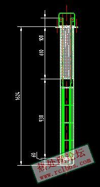

以下是当初与辐射管制作厂家的传真原件:
现在我公司渗碳连续炉需要使用电热辐射管,要求如下:
1、 套管外形尺寸见附图。竖直安装。
2、 保护管要求离心浇铸。
3、 额定电压分两种:一种为110V,一种为220V,两种均使用。
4、 功率均为每支10KW。
5、 需要数量:两种共60支。
请贵方尽快回复以下问题:
1、 以上要求是否存在问题?
2、 两种辐射管分别报价。
3、 请提供上端外形尺寸及安装尺寸。
附图只是示意图,当时也只提供了管径、长度、有效加热区长度。厂家使用6mm粗的0Cr21Al6Nb材料做加热元件,管是离心浇铸的。坏的是110V的那种。
[ 本帖最后由 WJFU66 于 2008-7-12 19:16 编辑 ]
发表于 2008-7-12 19:28:39 | 显示全部楼层
我正在算,但是图纸太不清楚了,知道加热段长度930,但是不知道是多少根丝在一起的。
不过端电压不合适,如果炉温是950度,110伏就很难做了,220伏几乎满足不了。
劳驾炉温多少?
[ 本帖最后由 DIVINE 于 2008-7-12 19:31 编辑 ]

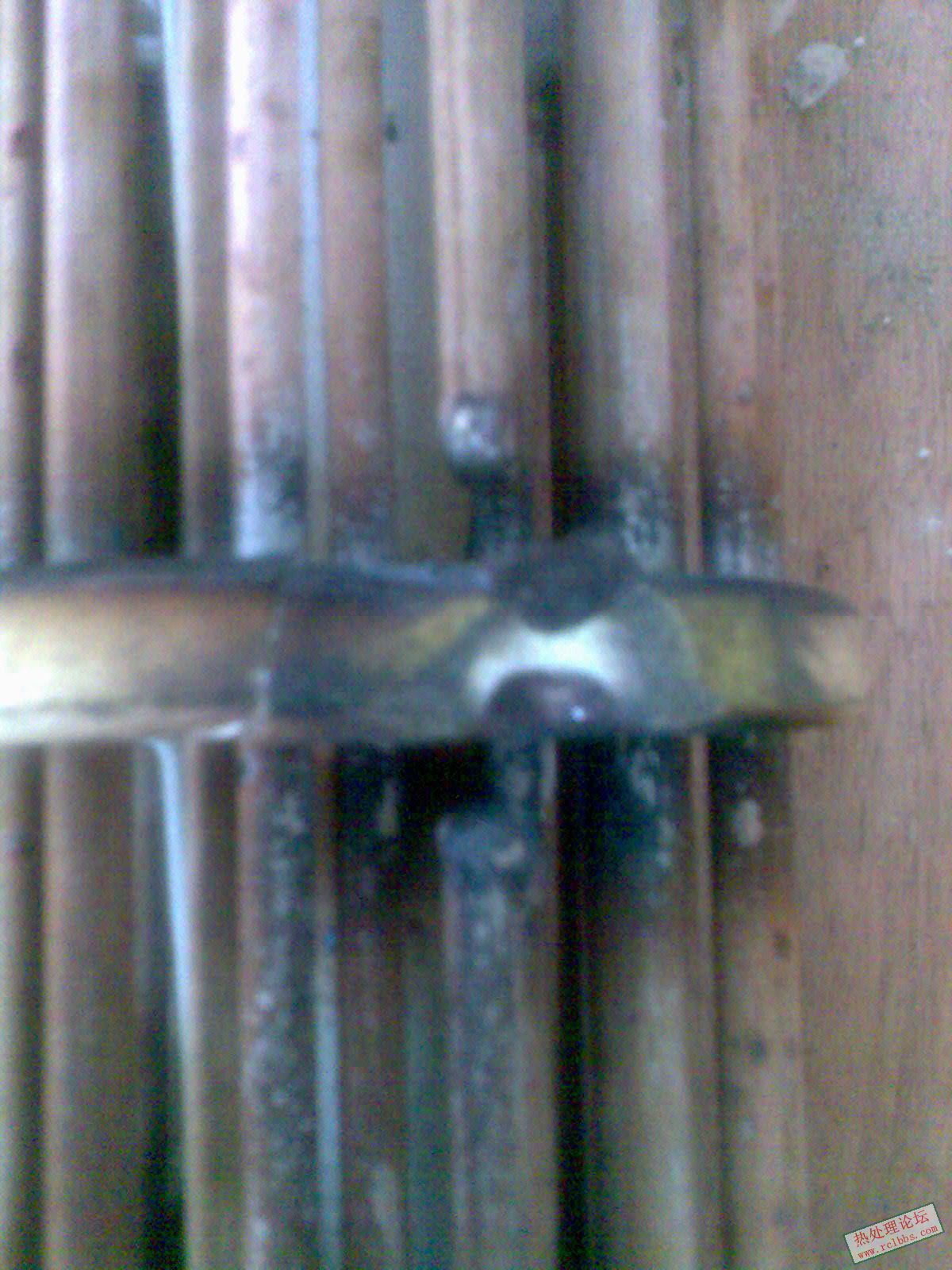

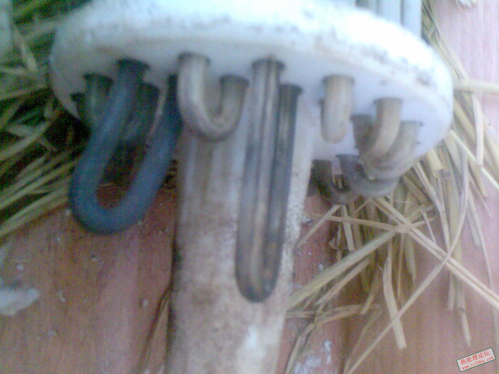

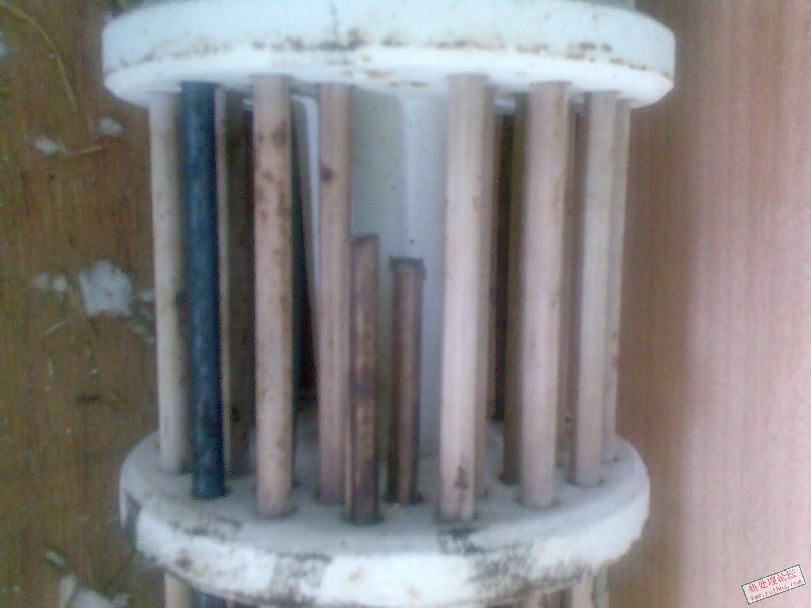

 楼主| 发表于 2008-7-13 14:45:08 | 显示全部楼层
回复18#的帖子
1、220V的那种用的电阻丝4.5mm粗,数量少,也没坏过,暂不讨论。
2、110V的那种用的电阻丝6.8-7.0mm粗,昨天仅凭记忆了,不好意思。
3、辐射管内电阻丝的环境比裸丝更差,其表面负荷率应该更低,但没查到相关标准。
4、出现的问题确如你所言。附上几张照片。其中第1、2图为同一支加热体,黑色的那根没断,但下垂了有40mm。我怀疑其所用材料有问题。第3图为另一支熔断情况。
