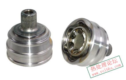

球笼
球笼 也叫做 等速万向节,是轿车传动系统中的重要部件,其作用是将发动机的动力从变速器传递到两个前车轮,驱动轿车高速行驶。由于等速万向节传递繁重的驱动力矩,随受负荷重,传动精度高,需求量很大,又是安全件,因此其主要零件均采用精锻件加工而成。
奥迪球笼
都是由专业厂家来做的。

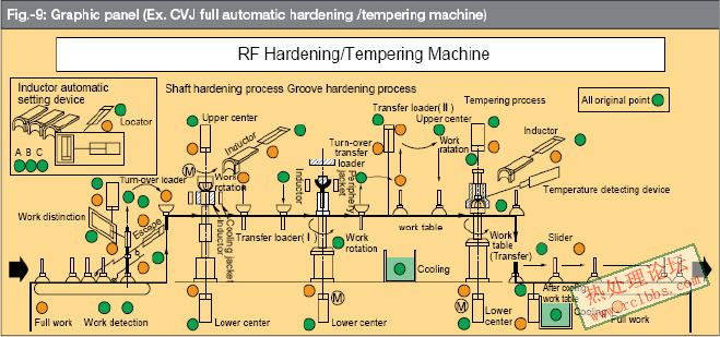

CVJ自動化設備
1.等速万向节(CVJ)的种类型号很多,需硬化轴颈外表面及内腔表面。要有不同的感应圈,感应圈尚需配合设备条件(KW-
   KHz)。
2.短轴颈可以同时加热淬火,内腔表面硬化可使用同时加热淬火或连续加热淬火。
3.目前此项目皆有专业的热处理加工厂,因需要专业加工机,日本已开发全自动无人化设备,处理1支周期时间17秒。
4.高效率感硬淬火设备,如附件。
sdust + 5 感谢上传!

球笼有内球笼和外球笼 现在已经有比较成熟的工艺  难点在感应器 一般主要淬火区分两部分 花键台阶基面与内滑道  花键一般有扫描感应器扫描式加热 和异型感应器同时加热 内滑道外球笼一般工件旋转用仿型感应器同时加热 内球笼分六珠式和三驱式 六珠式同上  三驱式是用仿型感应器 固定式加热
签到天数: 27 天
发表于 2013-12-1 17:32:32 来自手机 | 显示全部楼层
感应器说复杂也不复杂 但是需要很多经验  还是有点麻烦  楼主可以先参越现代感应热处理技术这本书 上面有介绍 外球笼即钟型壳 再好沟通
