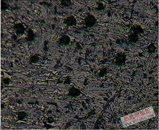

球墨铸铁100X
请帮忙看看图中除石墨外的白色条状组织是不是碳化物?
如果是碳化物,为什么在球铁中会有这么多的碳化物存在?

楼主是用什么浸蚀剂浸蚀的?

对不起,我试过几次,不知道怎么改成论坛可以发的格式,原图是BMP格式的,用的是硝酸酒精

这是多大的放大倍数?关于碳化物的评判在GB/T 9441-1988《 球墨铸铁金相检验》里面500X有关于碳化物的形态评定。
另外,这种球墨的组织我也没有见过,倒是有点像白口铸铁的枝晶组织。是不是工艺有问题?还有,你这个试样好像腐蚀有点过。

典型的白口,由于材料中硅元素少和冷却速度太快造成的,典型的废品

是球铁吗?好象耐磨铸铁,看不清,打一下显微硬度吧,碳化物硬度高

照片有点虚,不太对焦。看着是共晶组织啊,应该是碳化物了

兄弟,这是典型的"反白口"现象.
