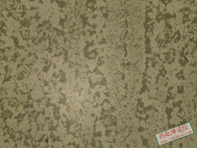

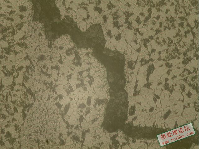

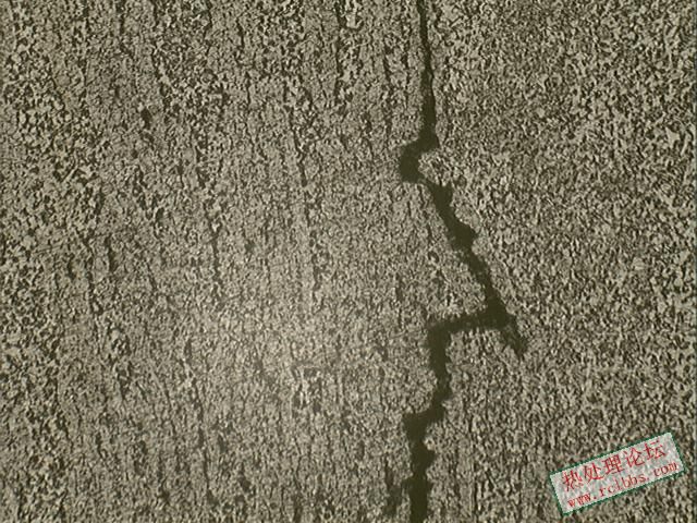

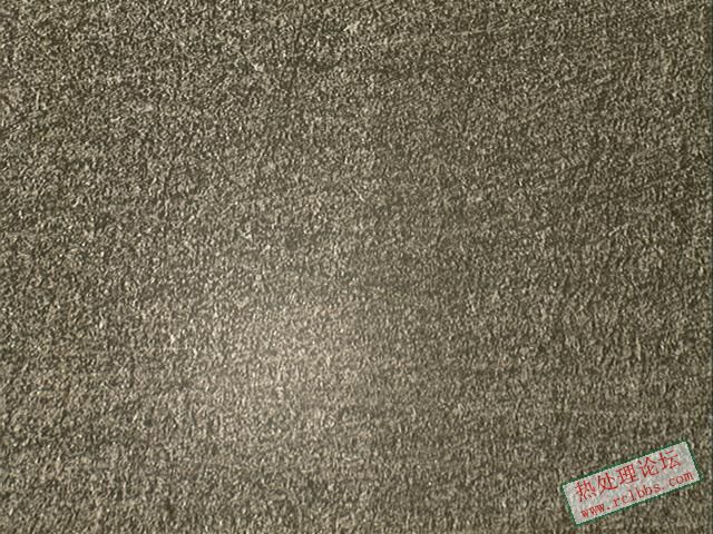

诸位老师:请问一下钻杆焊缝在经过超声探伤之后发现有裂纹,特取下做了金相.发现该焊缝旁边热影响区中有裂纹并且旁边已有脱碳层!
可以说明此裂纹不是淬火裂纹,是热处理之前就存在的.并且,焊缝处热影响区内组织晶粒粗大并有大量地铁素体及珠光体!请问该裂纹是什么原因引起来的?摩擦焊接时能引起这种现象吗?请老师指点!金相如下:

后面的图片裂纹尖端我没有看到,应当主要是沿晶断裂。我不认为裂纹两侧存在脱碳。这属于热影响区组织向母材组织过渡的一个区域,近似铁素体+珠光体的组织。
我是搞检验的,不是热处理专业。摩擦焊接组织我不太知道。但是就焊接组织来说,属于正常组织。
但是从图片上看,熔合线存在,两侧组织看来不一样。并且热影响区组织还保留原始方向性。(按照图片来看,是原始方向。)
起码调制前应当预处理一下吧?不然这样不均匀的组织,很难保证不开列。

对目前发现裂纹的工件做全截面的解剖,已确定裂纹在内部的分布情况,是否延伸到表面,加上低倍浸蚀以确定与接头处流线与裂纹的关系,从楼主的第二张图片看裂纹此段并非在热影响区,而是在两母材的结合界面,不能排除未全融透的可能性。
就算是淬火裂纹也可能在接合面处容易产生,因为两种材料淬火性能的差异。对摩擦焊来说,不支持裂纹易在热影响区的观点。
