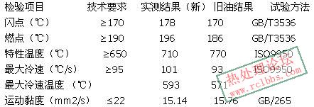

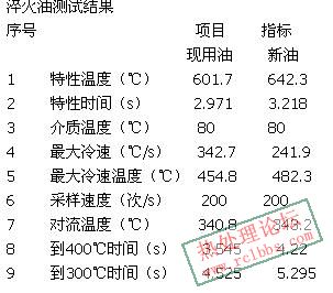

我用的同一种淬火油,不同单位测试结果有较大差异。其中一家使用标准为SH/T0220(上表),另一家使用标准ISO为950(下表)。仅比较新油的指标,其最大冷速及所在温度、(上)特性温度等差异较大。大虫先生以为是探头不同的原因(见以下链接http://www.rclbbs.com/viewthread.php?tid=18346&extra=page%3D1&page=4)。
相同的指标为什么会有这么大的差距?

1、刚到委托测试淬火油的单位看了一下,他们使用大连北方分析仪器厂生产的BF-46A测试仪,探头直径10mm。据说重现性还可以,只是银探头易坏(不抗冲击),一支要3000多元钱。
2、他们解释两种测试方法最大冷速差别较大的原因是:镍探头法的最大冷速可能是800-400度冷速的平均值,而他们银探头法的最大冷速是在冷却曲线的最大斜率段。不知对不对?但最大冷速所在温度不应该差那么多吧?
3、此外关于淬火油生产执行标准是SH0564-1993。

“至今,热处理行业不得不面对这样一个事实:同一种淬火介质,用不同标准检测所得的冷却特性曲线之间,没有固定关系的可比性。在此,“没有可比性”指的是不同标准检测的冷却特性之间没有能通用的、即有规律的换算关系。比如,不同标准的冷却特性仪,从基础油中测出的冷却特性曲线之间,可以建立一种换算关系。但是,这一换算关系在测快速淬火油获得的冷却特性曲线上就不适用。又如,对同淬火液,由液温低时测出的冷却特性曲线建立的换算关系,用到液温高时的冷却特性曲线也不适用。为什么没有可比性?关于这一问题,将在后续的文章中用四阶段理论来加以解释。”
