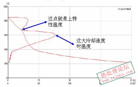

我上一个冷却曲线图来给说明一下
PS:图编辑有误,是"最大冷却速度"不是"这大...."

 楼主| 发表于 2008-6-26 17:31:36 | 显示全部楼层
楼上的,请详细解释一下,两者的含义(特别是反映了油的特性),就是说特性温度高是好还是不好?

补充一点:
这张曲线图应该是使用ISO9950的实验方法测试的,在该曲线中,有上特性温度点,另外还有下特性温度点,即沸腾转对流的对应温度点,衡量淬火油的淬硬能力有个哈瑞斯公式,和上、下特性温度点及最大冷速和其出现的温度有关;
