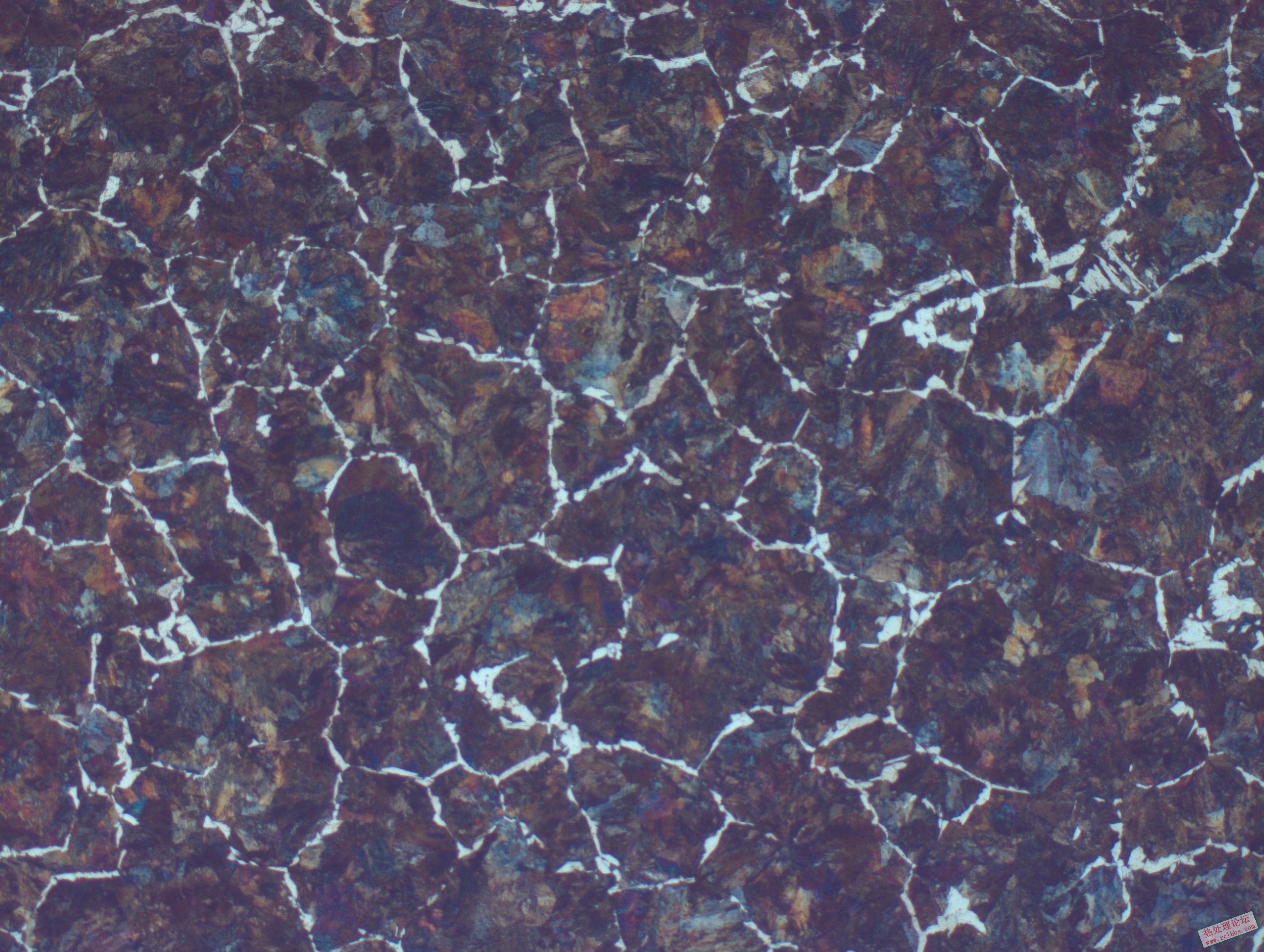

35CrMoA钢曲轴,材料成分符合GB/T3077《合金结构钢标准》规定。曲轴正火过程不清楚,正火后表面硬度为190~196HB,组织为珠光体+网状铁素体。请问形成网状铁素体的原因?

看了大家的看法,我可以肯定说网状F是冷却速度慢造成的观点是错的。
亚共析钢奥氏体化后冷却,在GS线以下的区域是先共析F析出区,先共析相的析出与C在A中的扩散密切相关。F首先在A晶界上成核,于是在靠近F的地方C浓度高,会向A中扩散,为了保持C浓度的平衡,必须从A中析出F,从而使F长大,这时部分Fe原子也发生扩散,点阵由面心转为体心。等轴状F是在有利于Fe原子扩散的条件下产生的,这就需要时间,一般来讲是A较细,等温温度高,冷却速度慢的条件下会形成等轴状F。
如果冷却速度快,C和Fe来不急扩散,就会形成网状F或W。

对于该材料,一般情况下先慢冷却,再快冷却会生成网状铁素体组织。
一般亚共析钢在冷却过程中必然先从晶界部位生成铁素体,当先共析铁素体生成以后加快冷却速度,造成其余部位出现了非平衡的珠光体组织。
一般锻造工序容易生成该组织。

该材料回火得到P+F组织属正常,但得到网状F应该是冷却速度慢的原因,在缓冷条件下,先共析F沿A晶界界析出。如果过热,甚至出现魏氏组织。

我觉得是冷却速度慢了,

我也认为是加热温度高、冷却缓慢造成的网状铁素体。
不过我在一篇公开发表的论文中看到:作者分析认为是冷却过快引起的。

形成网状渗碳体的条件:碳含量靠近共析成分,奥氏体晶粒粗大,冷速较慢

35CrMoA钢曲轴,正火后表面硬度应为255HB左右,而正火后的表面硬度只有190~196HB,组织又为珠光体+网状铁素体,那是加热温度高、冷却速度慢造成的网状铁素体.

铁素体呈网状应该是在空气中冷却速度慢造成的原因,先析铁素体沿奥氏体的晶界析出.

加热温度过高 冷却速度过慢都会使亚共析钢产生网状铁素体  淬火加热至AC3以上可消失

正火过程形成网状铁素体的主要原因还是过热,冷却速度是次要原因,因为正火的工艺过程决定了它的冷却速度不会有多快和多慢。
      一般来说,过热奥氏体分解时若冷却速度较慢,会获得细网状铁素体(铁素体沿奥氏体晶界析出);若冷却速度较快时则会获得魏氏体(铁素体在晶内沿晶面析出)。
       过冷奥氏体分解时,铁素体的析出形态可以通过标准《GB/T 13320-91 钢质模锻件金相组织评级图及评定方法》中的第三和第四组评级图有一个具体的认识:从评级图1~8级,铁素体从无到小块状到条状到半网状最后到网状,相应的马氏体(回火索氏体)从100%到0(意味着冷却速度从最快到较慢)。

我认为还是冷速慢是主要原因.

该产品锻造后没有进行正火处理,属于锻后组织.
