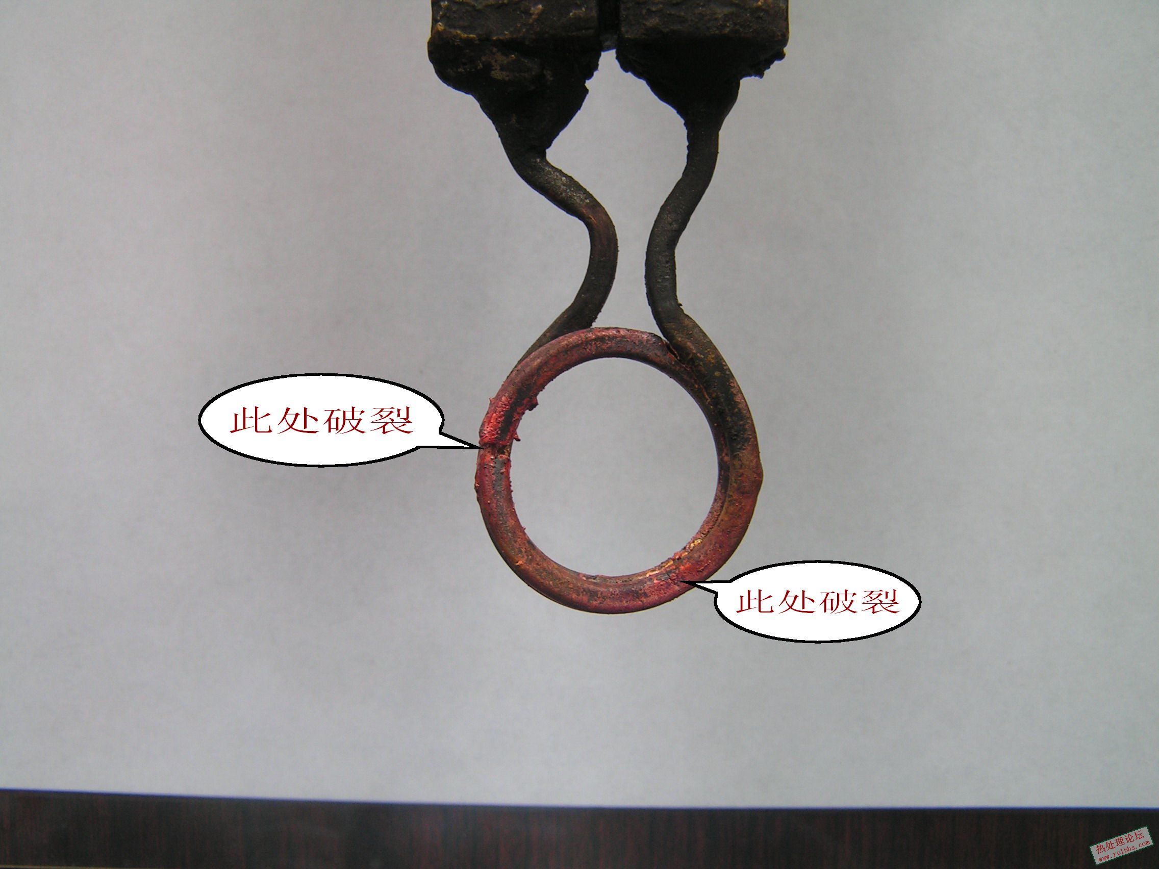

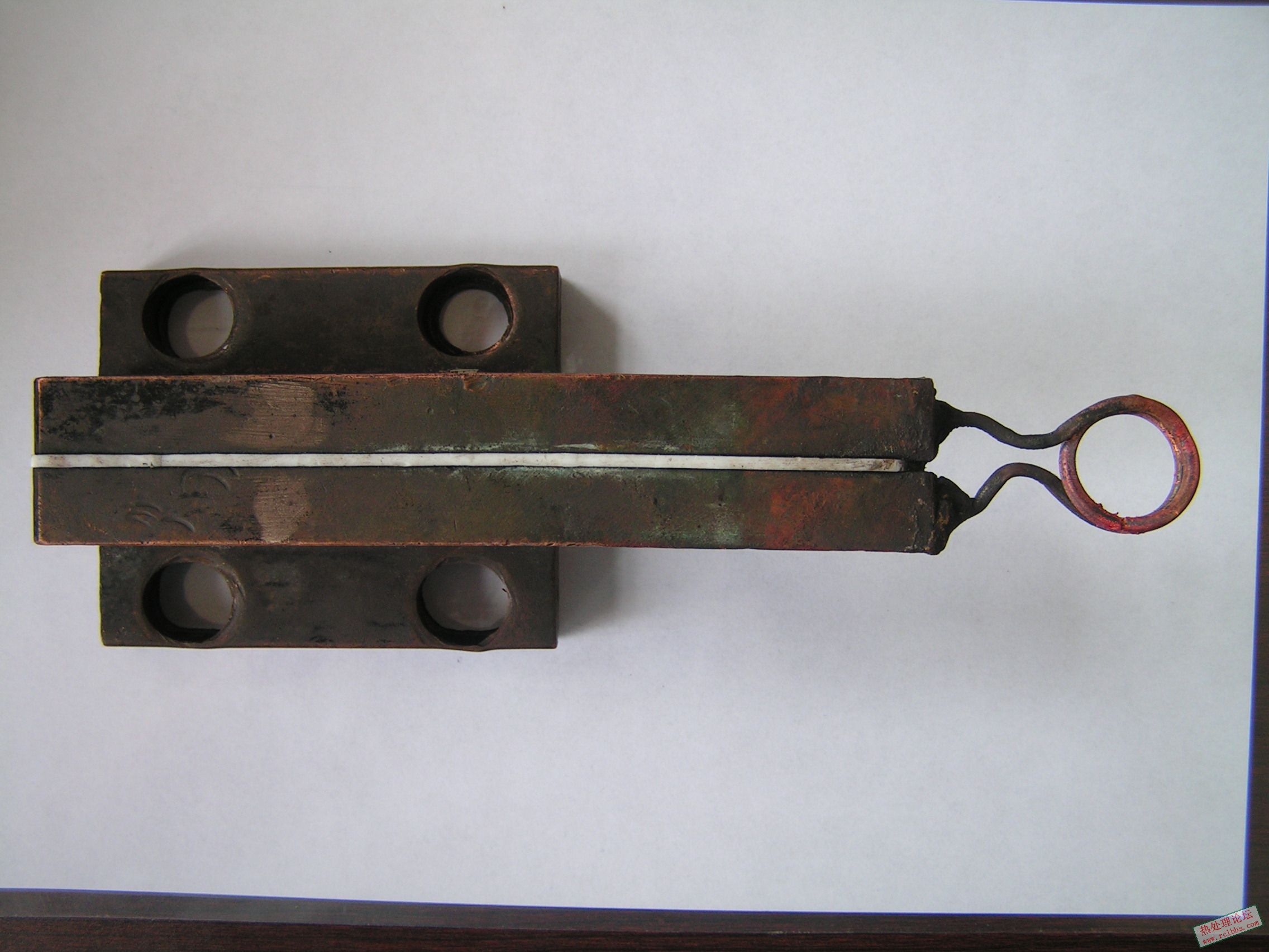

中频淬火机床  10KHz  感应线圈在加热过程中“爆裂”,为何?

发表于 2008-6-27 11:25:55 | 显示全部楼层
回复感应线圈为何破裂
这种情况一般只有二种情况
一种是感应圈在回加热过程中,大面积碰到加工工件,造成感应圈与工件严重短路,引起感应圈爆裂,当然这时的工件上面肯定也会有烧伤的地方,所以你检查一下,就可以确定了.
二种就是感应圈里面缺少冷却水,如果是喷水淬火的话,肯定是那里有堵水的地方,造成水路不通,缺水,或水量很少.
一般像感应圈“爆裂”,大部分都是缺水了,如果是在工件中突然爆裂,应该是出现瞬间堵水了.

发表于 2008-6-27 11:31:36 | 显示全部楼层
回复 1# 的帖子
引用“中频淬火机床  10KHz  感应线圈在加热过程中“爆裂”,为何”
爆裂的地方是一个点还是比较多(从你描述来看应该是断水)。

线圈如果老化,能否造成线圈“爆裂”?
签到天数: 74 天
发表于 2008-6-27 15:53:50 | 显示全部楼层
我公司线圈每年也有这样的情况,基本不是由于老化现象,而主要原因是因为缺水!从你给的照片上看,我认为是缺水.

发表于 2008-6-27 21:25:32 | 显示全部楼层
如果感应器没有和工件产生摩擦打火,那基本可以确定是感应器冷却水堵塞。从你图片上来看,应该是缺水造成的。

发表于 2008-6-27 21:57:37 | 显示全部楼层
1。用相机微距拍摄功能,会更清楚
2。不知线圈是不是与什么东西亲密接触了?
3。线圈是不是老化或自己也有了尖角?
4。索性也坏了,不如开开看看是不是水路堵了?
5。当然也不一定只是感应器自身的水路。

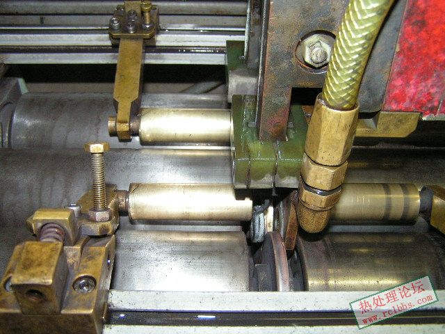

发表于 2008-6-27 23:33:56 | 显示全部楼层
确认几个问题
1、楼主的这个感应器用多久了?
2、你们生产中是经常爆裂吗?一般正常情况下能用多久?
3、你是淬什么产品,能否提供个产品的图呢?是两工位淬火机床,一次处理两件吗?我觉得楼主感应器设计还有改进的地方。改了后保证在爆裂现象上将有质的变化。
签到天数: 297 天
 楼主| 发表于 2008-6-28 00:42:02 | 显示全部楼层
回复 8# 的帖子
用的时间不短了,至少是去年看这个型号产品时这个线圈还在使用。淬火机床并不是每天都开,可以说一年开不了几次,每次干的型号不一样。
很少出现“爆裂”现象
我们淬水泵轴连轴承GCr15,是根阶梯轴,轴长86.5mm,大轴端直径16mm,两根推料杆,自动上下料,一次处理2件
请问感应器还有那个地方可以改进?
发表于 2008-6-29 00:32:31 | 显示全部楼层
很抱歉,我看了半天没明白零件的状态和淬火细节
你能提供轴的零件图吗?另外,这个感应是淬什么部位以及零件的淬火要求一并提供好吗?
感应器的结构要改。
发表于 2008-7-3 21:02:37 | 显示全部楼层
还没有见过这种设备,呵呵,我们碰到感应器破裂都是因为忘开冷却水了,也有是因为用时间长了铜管腐蚀了,或者是因为碰到零件了,就这3中情况了吧,你们感应器的冷却部分也太大了吧,我们的没有那么复杂
发表于 2008-7-7 19:33:10 | 显示全部楼层
分析应该是感应圈的自身问题,原因是感应圈因使用时间很长,其中有水垢要用盐酸侵蚀,时间稍长就将铜管的臂厚减少,又因感应加热的电流一般是沿阻抗底的方向流动,使铜管过热,由于集肤效应这种现象更加剧烈,再因缺水与工件接触的原因,感应圈能不爆吗.
发表于 2008-7-10 12:48:54 | 显示全部楼层
冷卻不足或製造時的缺陷.

发表于 2008-7-12 10:47:49 | 显示全部楼层
我们这里的感应器也是经常打火或者是漏了,堵了之类的,主要原因就是因为使用的是普通循环水,长时间冷却产生水锈或者其他杂质,造成铜管堵塞打火,也可能是由于长时间使用腐蚀造成的!
发表于 2008-7-13 11:22:30 | 显示全部楼层
应该是缺水或是局部缺水造成的,应定期疏通冷却水管路,提高冷却质量。
发表于 2008-7-13 21:45:09 | 显示全部楼层
估计应该是有效圈冷却水太少,
建议增加有效圈的铜管的尺寸,增大中间水道横截面积,
同时考虑增加铜管壁厚,
另外,可以考虑改成两进一出或两进两出(两路冷却进水,一路出水/两路出水),这样冷却效果可能要好一些的
发表于 2008-7-14 10:25:16 | 显示全部楼层
试分析一下原因
可能有以下三种情况
1  感应器中水压过低
2  加工过程中电源输出的频率低
3  我认为也是最重要的  感应器加热线圈(铜管)太细

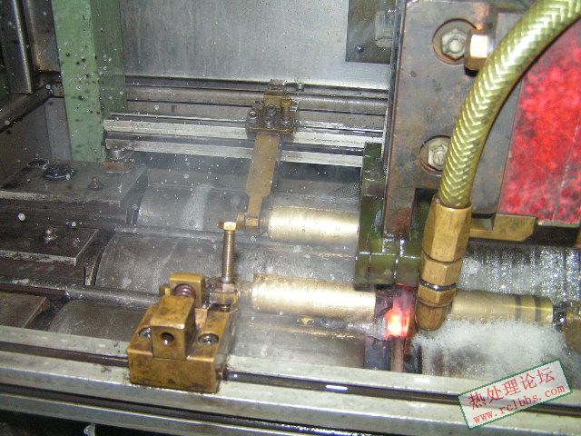

发表于 2008-7-14 15:48:15 | 显示全部楼层
1、图中可以看到烟雾,说明感应圈温度较高,发热严重,冷却水不够或断水;
2、如果水压正常没有断水现象,那就是感应圈壁厚太薄,建议增加厚度。

发表于 2008-7-19 18:32:56 | 显示全部楼层
缺水。造成的原因可能是感应器结垢或局部堵塞。
发表于 2008-7-21 16:26:37 | 显示全部楼层
由于水压不足造成的可能性最大。
