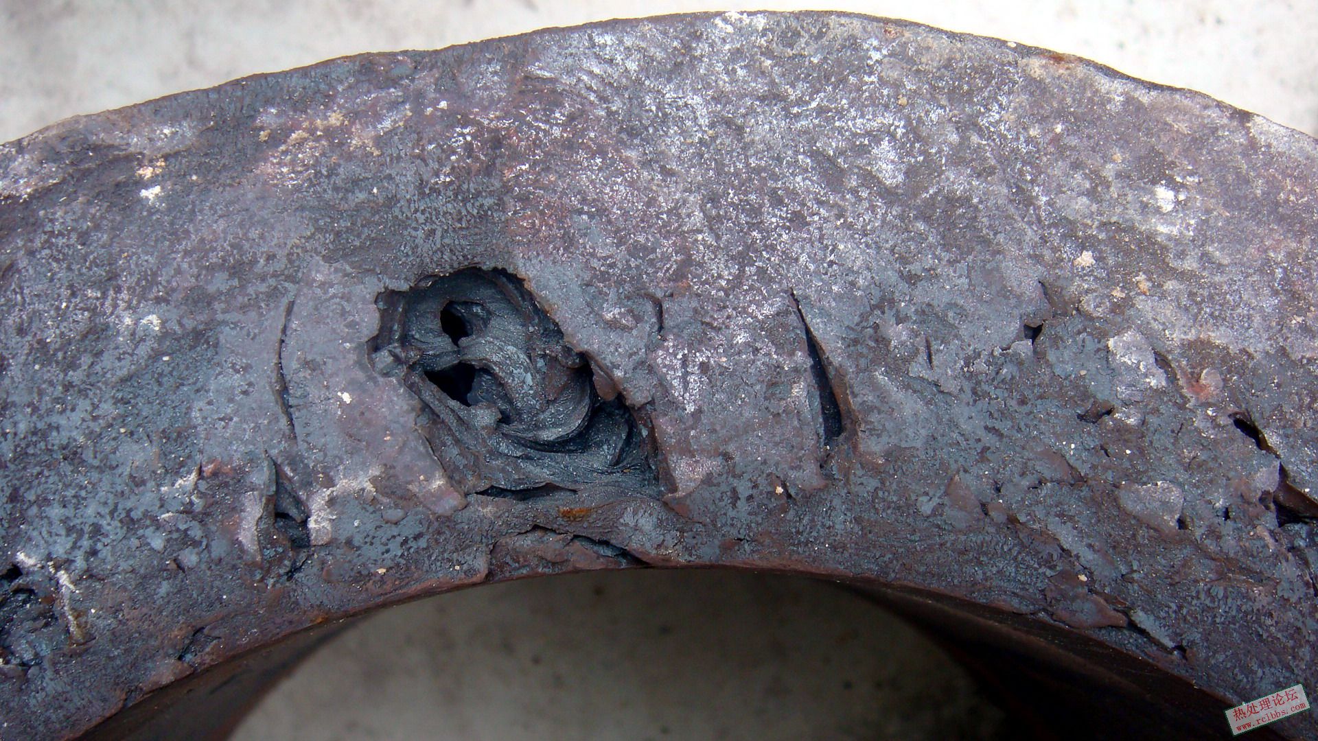

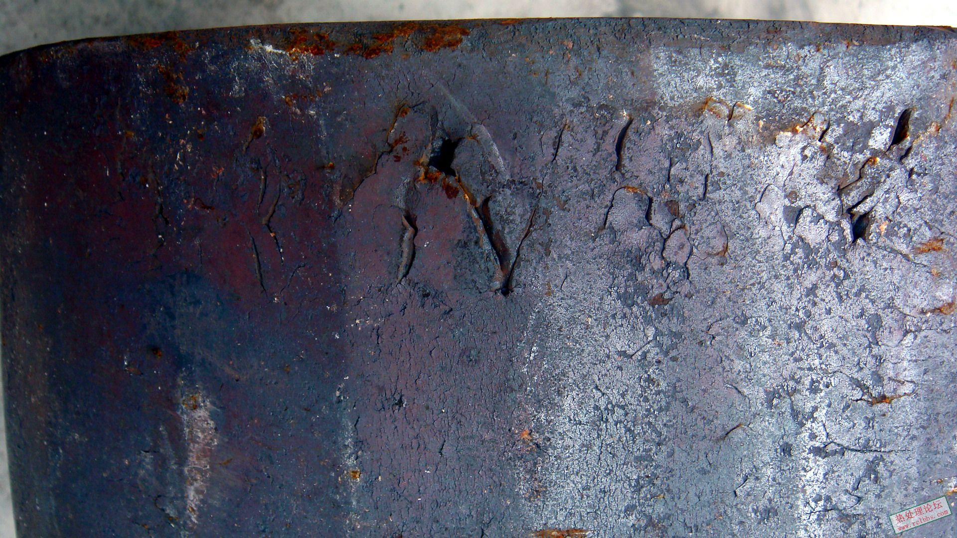

随着材料的不断涨价,一些轴承厂家为降低生产成本,在钢厂购买铸锭进行套圈的锻造加工,这样做,对轴承套圈会产生什么影响?方法是否可取?
以下照片是铸锭直接加工的,大家看看,毛坯的缺陷是什么原因引起的。
说明:某轴承厂一次采购同尺寸铸锭30吨,自己扩散退火处理,没有进行任何原材料检验。分别在两个锻造厂加工尺寸大小不同的两种套圈,尺寸较大的套圈没有发现问题,但在另一家 端面缺陷.JPG 外径对称缺陷.JPG 加工的小尺寸套圈,每一个都出现如图所示的问题,只是轻重程度不同而已,并且外径缺陷在套圈外径表面是对称。

1、未经任何检验就投产本身就是大忌。
2、仅从图片看锻造时有过热、氧化严重现象,外圆有龟裂。不知锻比多大?
3、铸锭本身应用空洞、夹杂等缺陷。
4、最好附上金相图片。

这可能与锻造比有关.大的的锻造比容易将材料的缺陷暴露出来.
两个套圈的锻造比分别是多少?
 楼主| 发表于 2008-7-11 11:37:01 | 显示全部楼层
与楼上朋友有同感,但在此件上,反而是小的锻造比出现问题了.
铸定平均尺寸为160mm,小套圈的锻造比很小,不到2,大的套圈锻造比可以达到3.5.

材料的原因造成是可以肯定的,只不过不知道是缩孔、氧化、过烧等具体的原因罢了,做个低倍或高倍看看。
