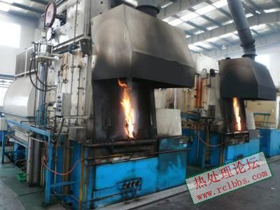

您的密封式箱式炉可以采用油淬吗?前室炉门是否有火帘?您是哪个生产厂?

上海汇森的SHQB-10在生产现场
