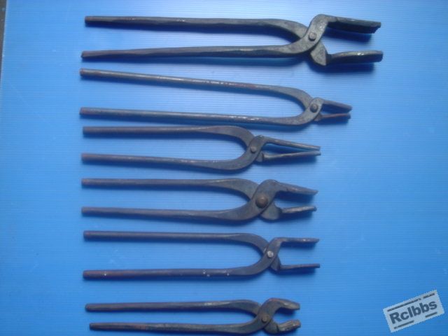

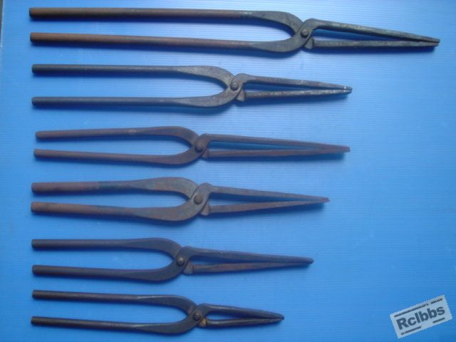

发表于 2012-2-1 23:05:35 | 显示全部楼层
搜了一下,类似这样。柄做中空的最好了。
补充一句,有没有朋友提供卖类似东西的网店?
