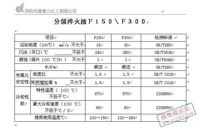

发表于 2008-7-2 10:51:30 | 显示全部楼层
发表于 2008-7-2 16:53:11 | 显示全部楼层

回复apple提出的问题
楼主说使用温度在110°c这个温度对于等温分级淬火油这个产品来讲并不高,应该不会有这样的情况。没有检测过楼主的油品不好做评价。提供一些指标给楼主参考:
建议楼主对油品进行检测,而炭黑不能避免,可以考虑定期做一次油品过滤。
[ 本帖最后由 huangshike 于 2008-7-9 10:05 编辑 ]

发表于 2008-7-11 23:25:43 | 显示全部楼层
发表于 2008-7-11 23:33:01 | 显示全部楼层
回复 6# 的帖子
一种油用了6个标准啊?!没有统一的标准吗?
发表于 2008-7-12 11:06:36 | 显示全部楼层
回复 12# 的帖子
不同的指标有不同的检测方法,好象没有统一的标准,估计也不好统一,检测方法相差太大。
