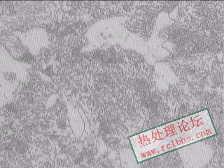

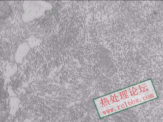

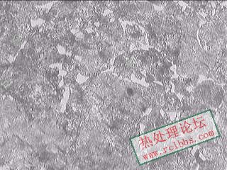

31.jpg                    33.jpg 31.jpg                      32.jpg CF53材料,锻打成型后,经正火处理,出现这种组织,网状铁素体加粒状珠光体,因为试样太小,无法用布氏测试硬度,用洛氏测试有6度左右。表面中频淬火后,扭力值达不到,韧性比较差。大家看这种情况是什么原因形成,我个人认为是正火温度过高或者是由冷却造成,不知是否正确,请高手指教。前两张是100倍,后面两是400倍

1.这种组织是正火不良组织,网状铁素体会降低材料韧性;
2.网状铁素体应是正火温度偏低,锻造后的缓冷产生的铁素体没有完全被奥氏体化,;
3.另外,若要网状铁素体是冷却慢产生的,可以测量晶粒度,正火晶粒要细
4.不知道楼主的产品的用途,中频的前处理一般用调质,正火硬度偏低。

1、锻后采用正火工艺本身可行。
2、正火温度偏低也应超过Ac3,即使是锻造后的缓冷产生的铁素体没有完全被奥氏体化,也应是断续网状,何况正火时间应是比较充分的,奥氏体化应没问题。
3、从获得粒状P看,冷速并不低。
4、所以我认为,还是正火过程存在问题:一是可能温度高,二是冷却时开始有一个缓冷段,之后冷速才快了。
        没看到图片呢?
发表于 2008-7-1 12:26:25 | 显示全部楼层
该组织锻造后加热温度低、保温时间不够造成,晶粒没有得到细化.
正火过程中在偏低的温度下保温,使一部分铁素体没有完全奥氏体化,相当于球化退火工艺产生的该组织

如果锻打成型后,利用余温进行保温,出现的这种组织,会不会是由于这个产品在中心,冷速比较慢造成的呢?

个人比较支持"天天小非"的判断,以前在做轴承正火的时候遇到过装炉量太大,造成加热温度不足,形成退火组织的现象,与楼主的情况相当
