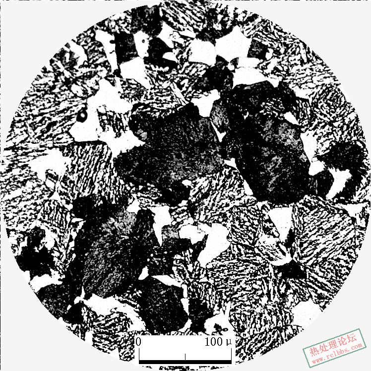

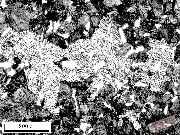

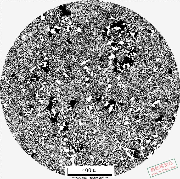

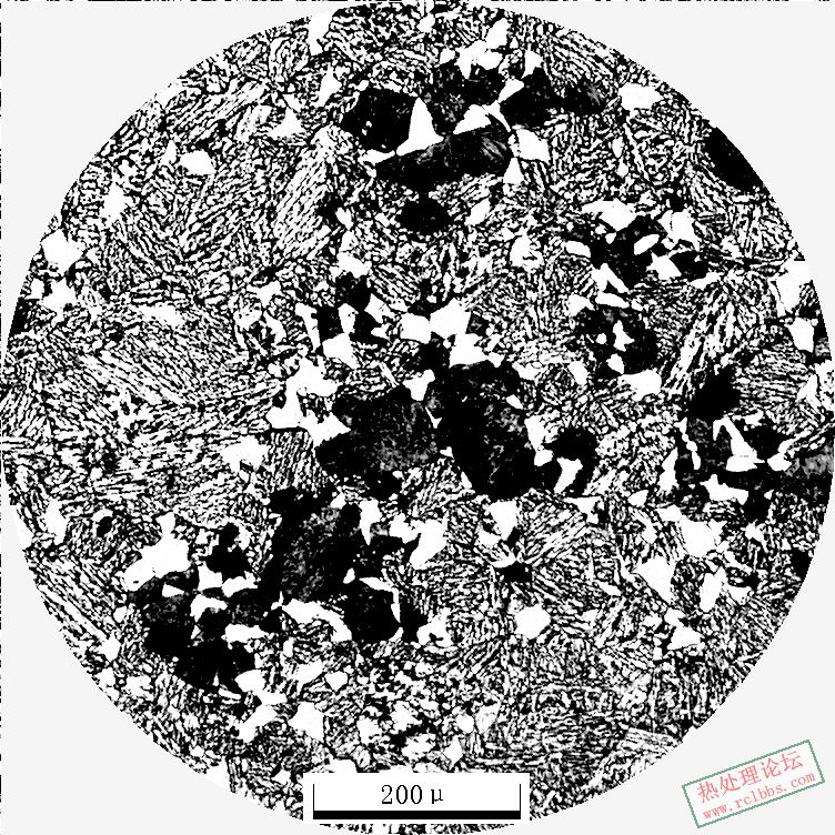

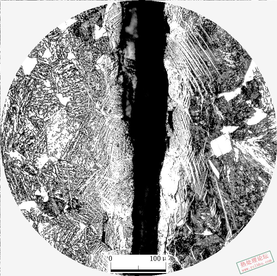

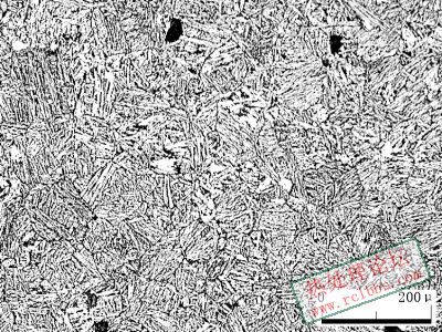

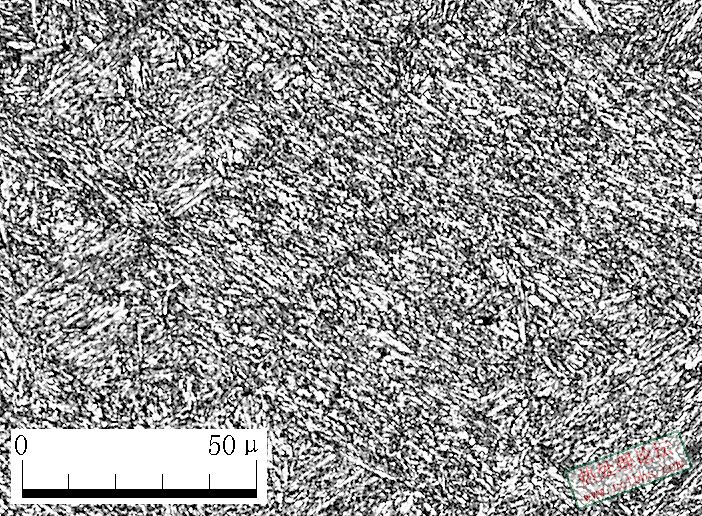

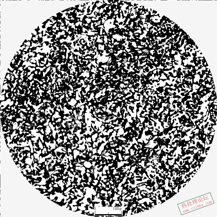

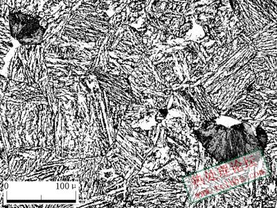

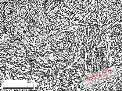

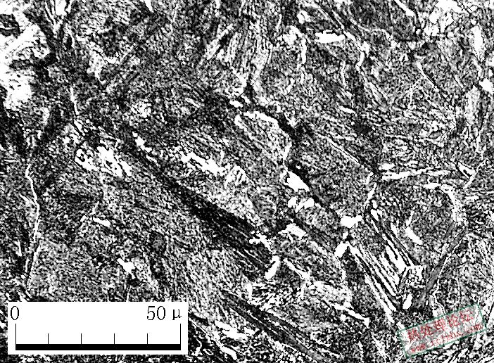

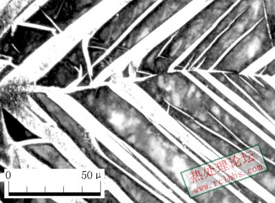

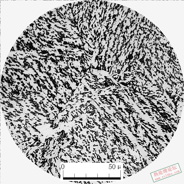

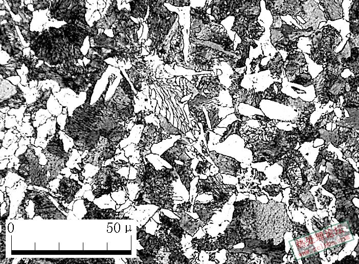

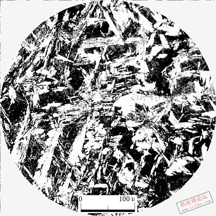

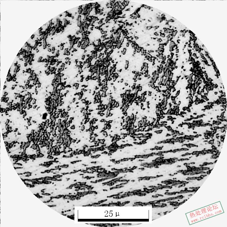

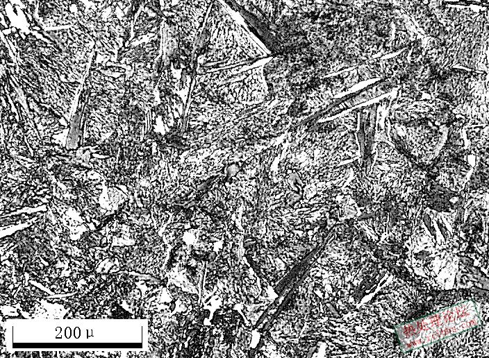

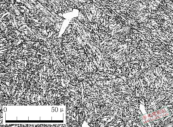

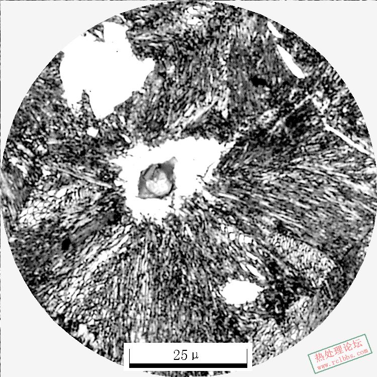

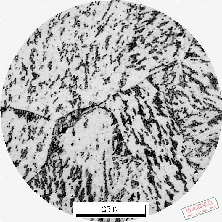

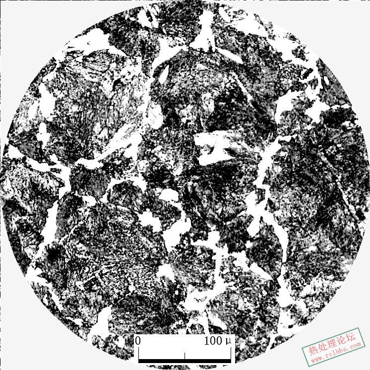

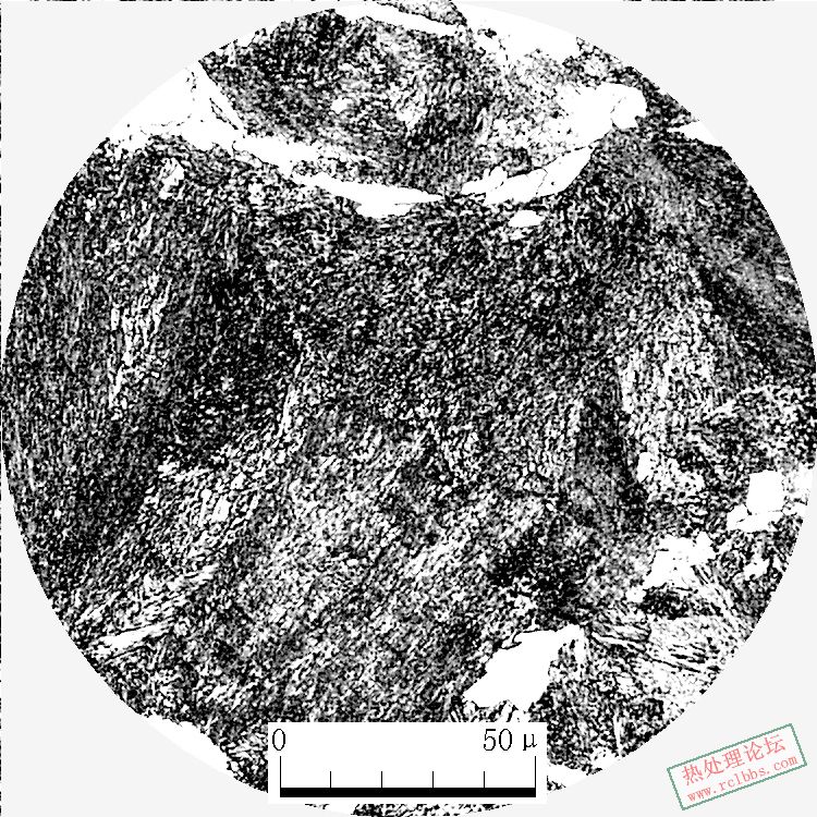

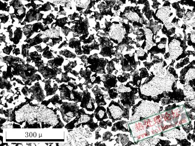

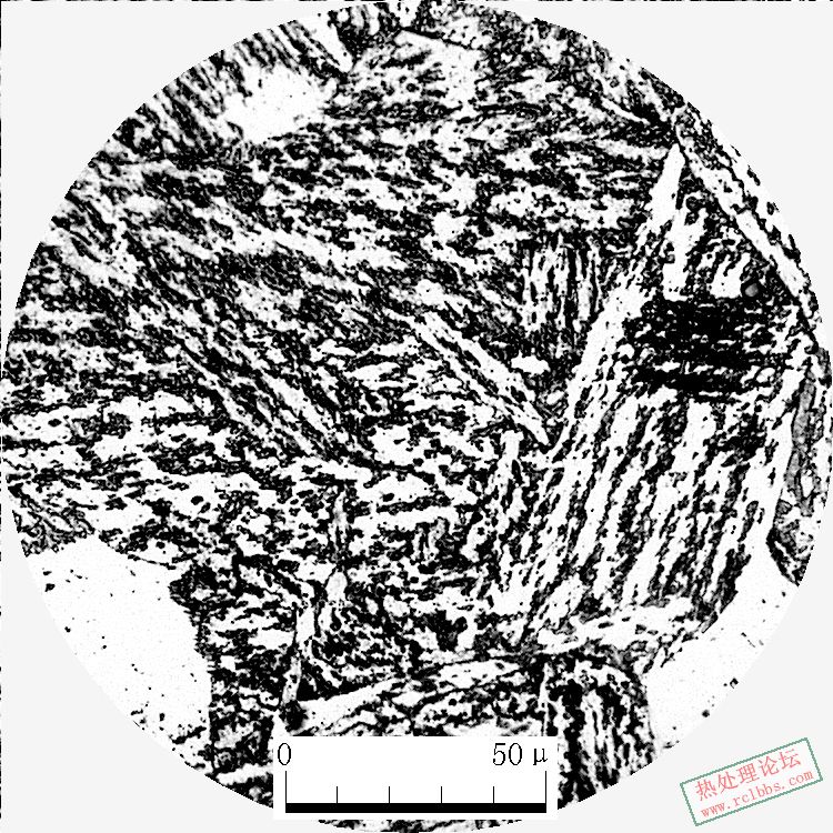

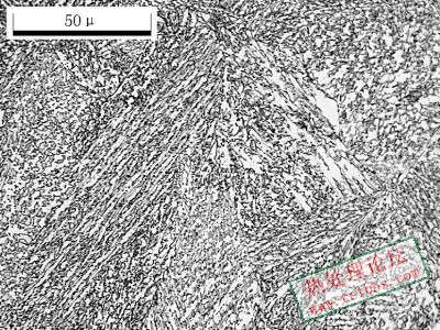

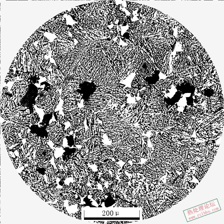

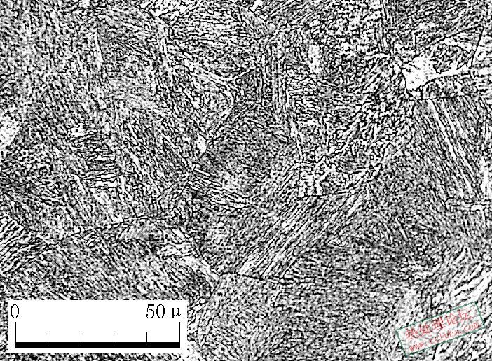

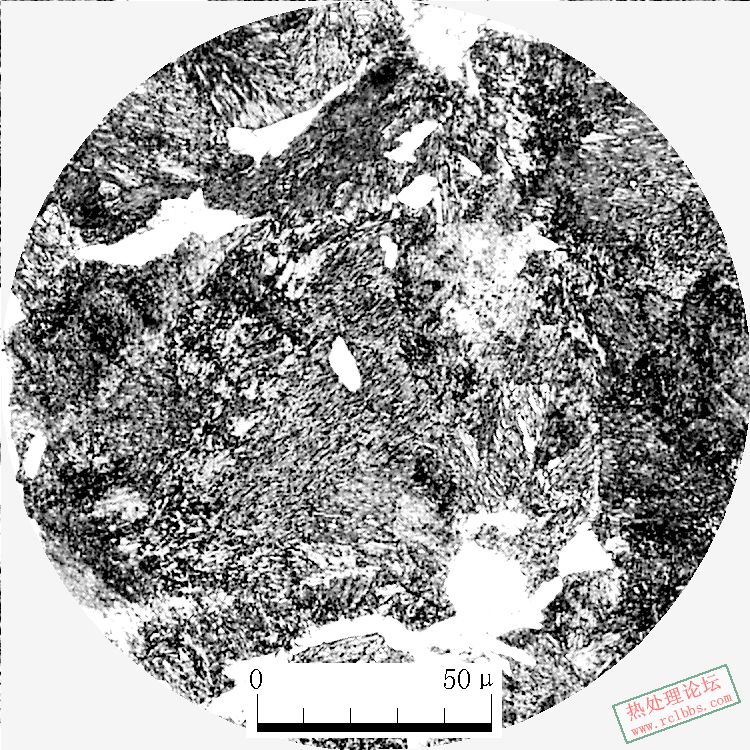

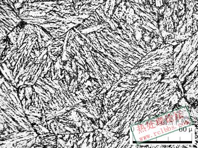

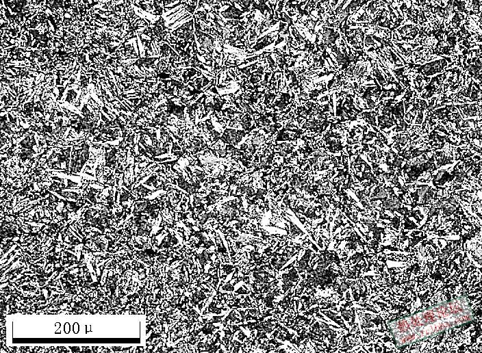

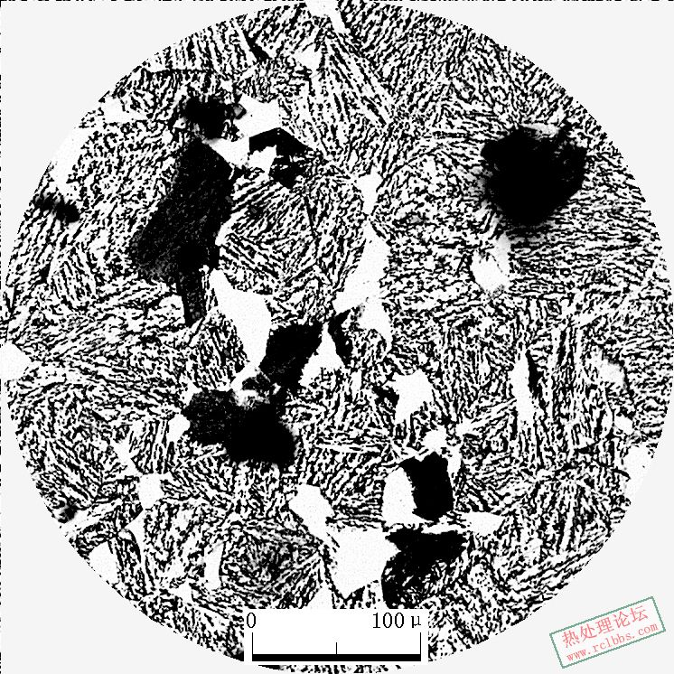

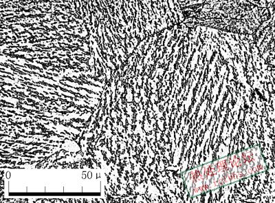

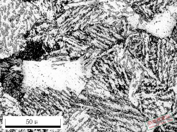

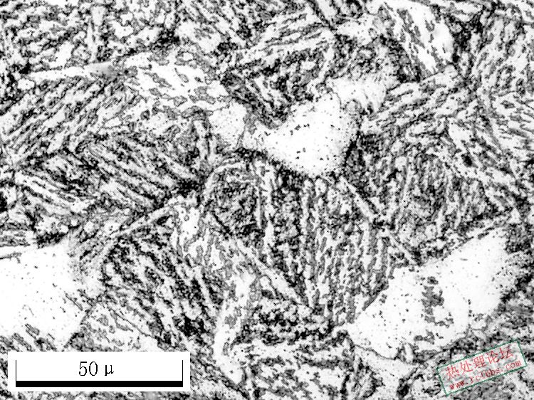

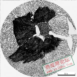

38CrMoAl调质/正火缺陷照片集合,将前段时间的照片放在一起.
[ 本帖最后由 wujunfeng610 于 2008-8-29 21:16 编辑 ]

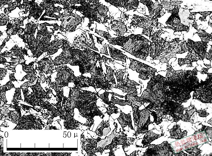

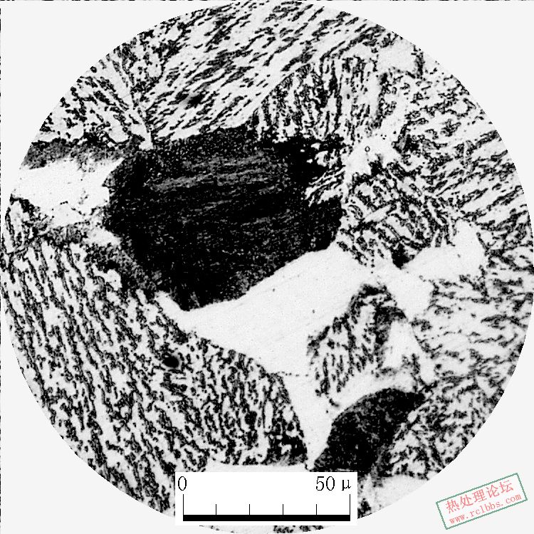

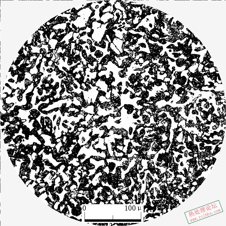

正火组织:P+Fe 出现针状组织
正火组织:P+Fe 出现针状组织
正火组织:P+Fe 出现针状组织
正火组织:P+Fe 出现针状组织
正火组织:P+Fe 出现针状组织
正火组织:P+Fe 出现针状组织
正火组织:P+Fe 出现针状组织
正火组织:P+Fe 出现针状组织

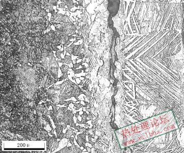

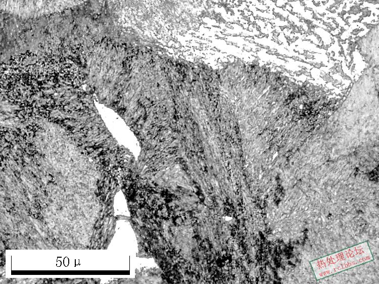

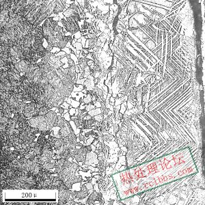

火组织:P+Fe 出现针状组织:N化层
火组织:P+Fe 出现针状组织:N化层

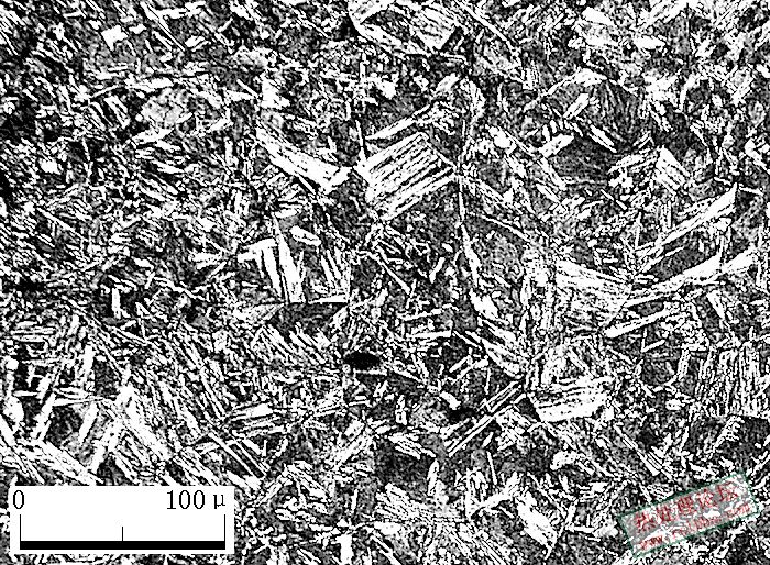

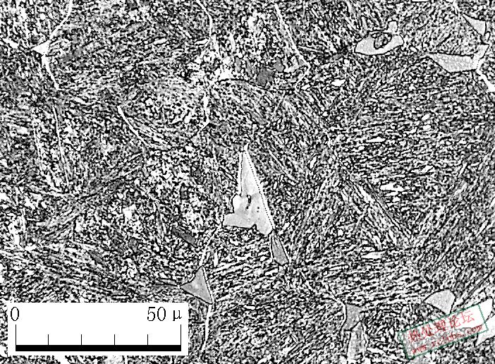

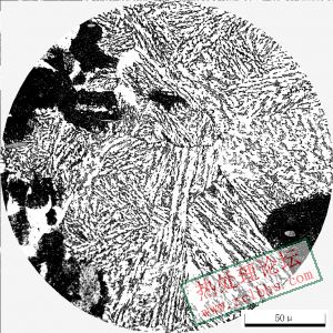

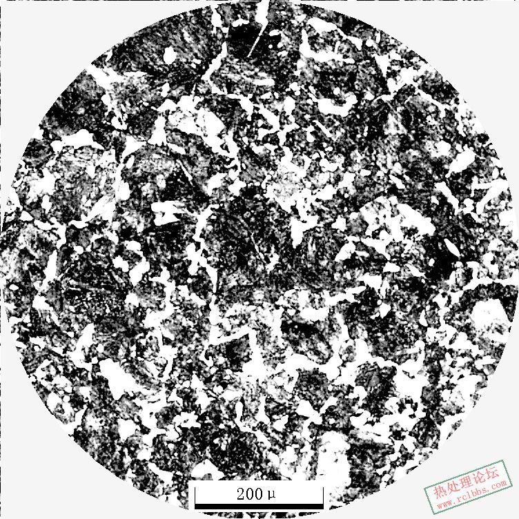

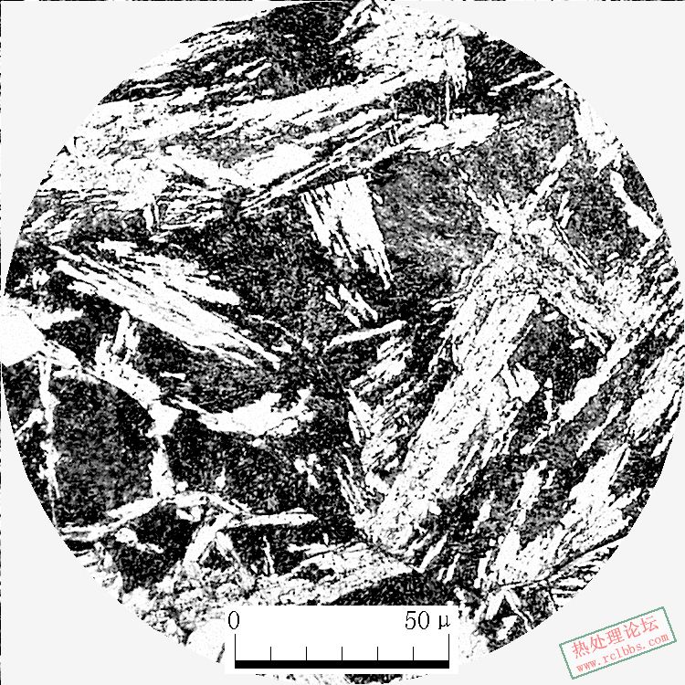

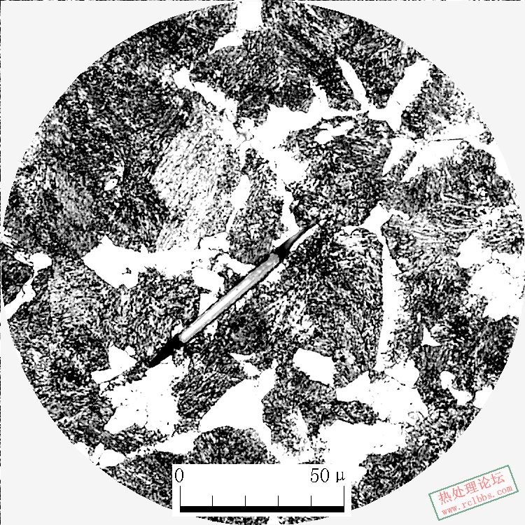

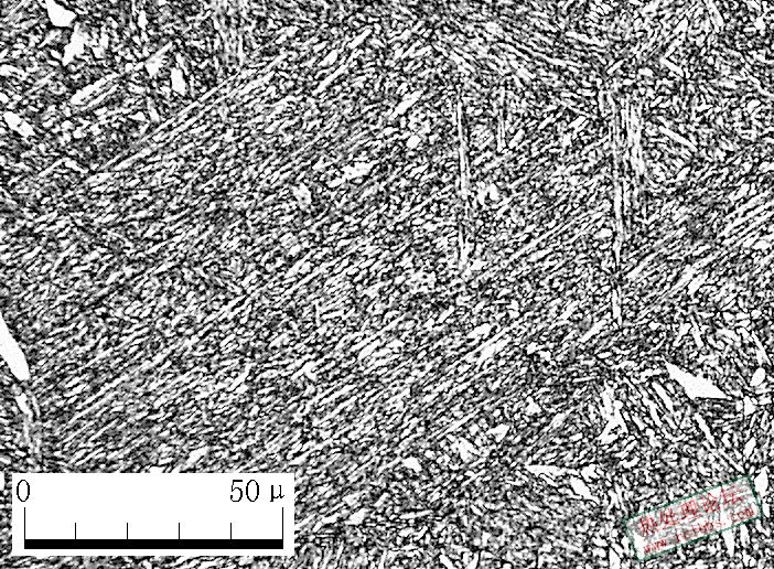

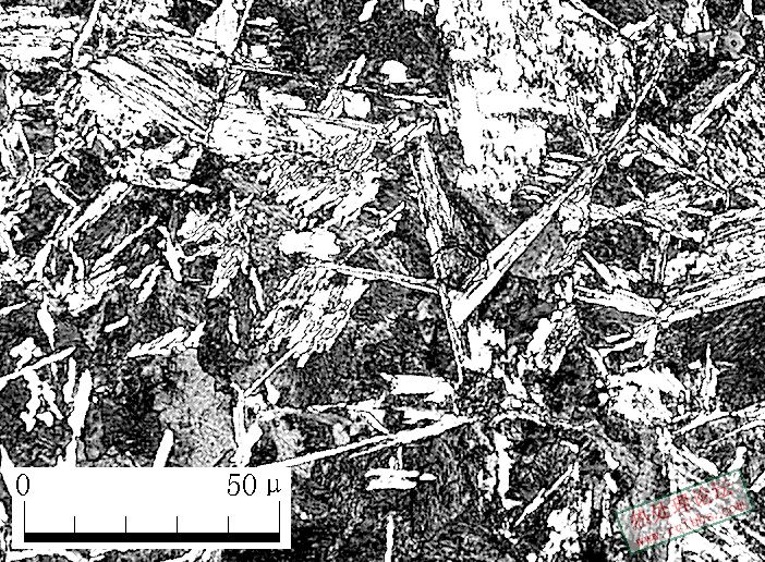

调质组织,出现上B,冷速不够
调质组织,出现上B,冷速不够
正火组织:P+Fe 出现针状组 织: N化层,

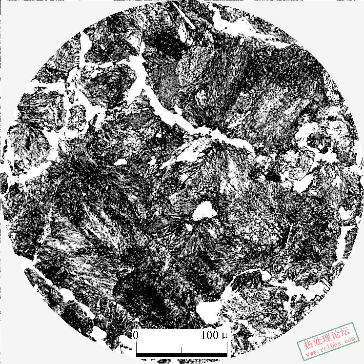

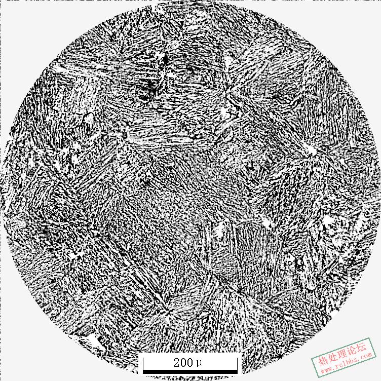

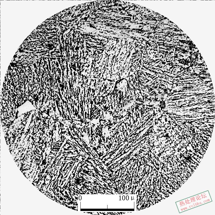

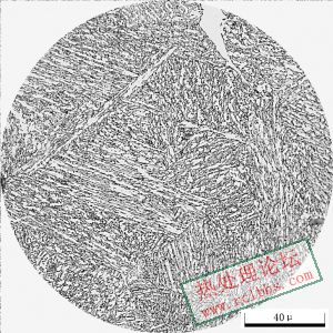

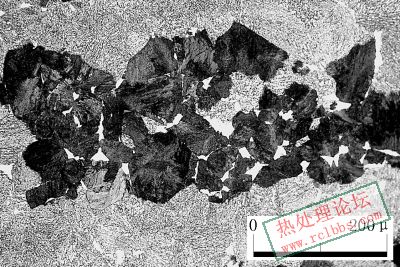

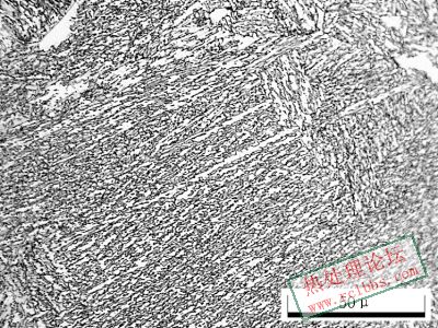

调质组织,有过热趋势
调质组织,有过热趋势
调质组织,有过热趋势
调质组织,有过热趋势
调质组织,有过热趋势
调质组织,有过热趋势

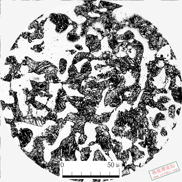

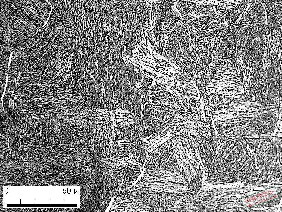

调质组织,出现铁素体
调质组织,出现铁素体

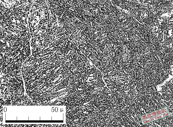

调质组织
调质组织
调质组织,有过热趋势
调质组织,有过热趋势

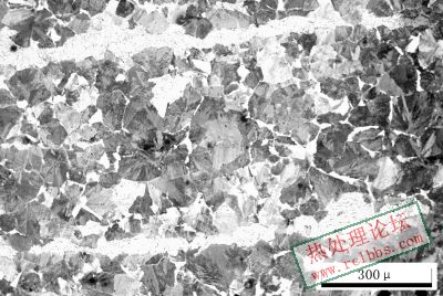

正火组织:P+Fe 出现针状铁素体
正火组织:P+Fe 出现针状铁素体
正火组织:P+Fe 出现针状铁素体
正火组织:P+Fe 出现针状铁素体

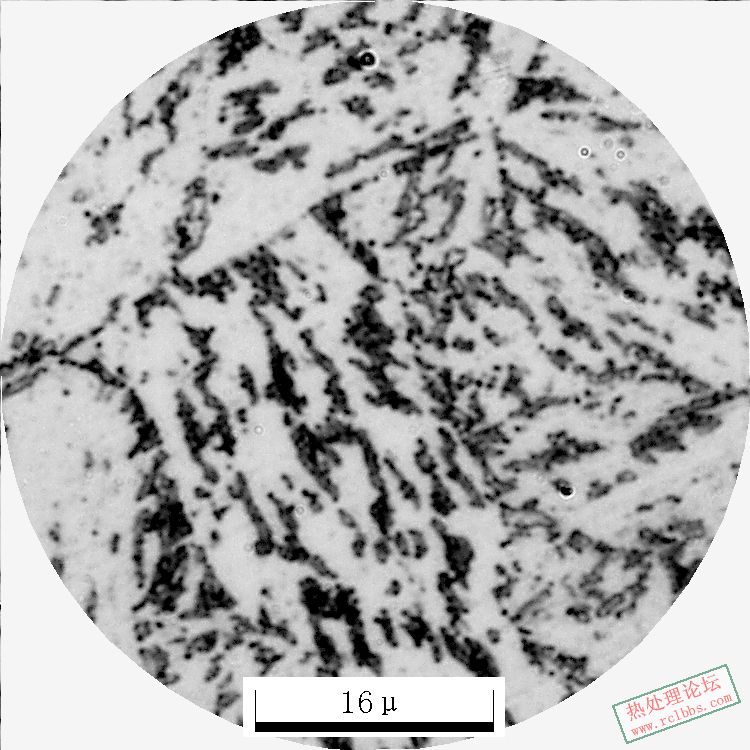

N化,全铁素体层显微硬度850上下,未发现针状氮化物

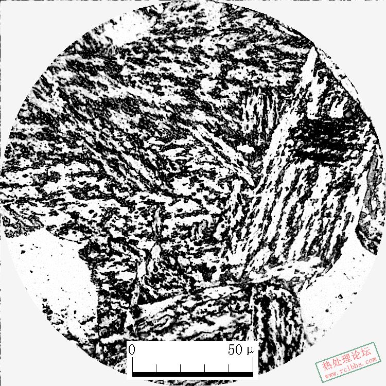

出现该组织的原因可能为原材料未调质处理,直接N化,在后面N化过程相当于连续长时间高温回火,该组织脆,为有害 ...

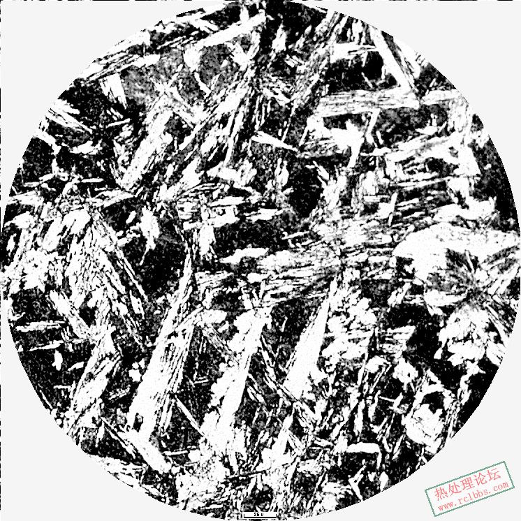

过热
过热

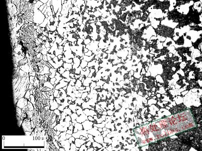

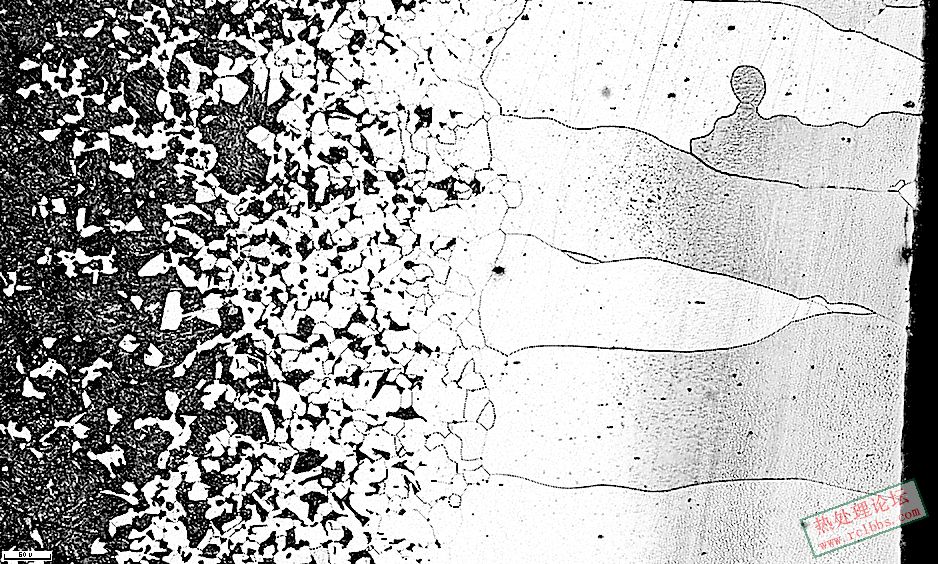

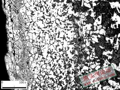

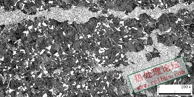

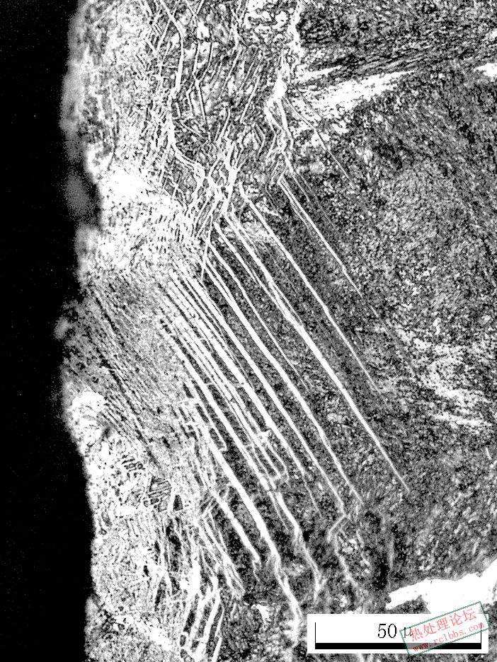

脱碳层已经超过磨削余量,出现针状严重危害组织

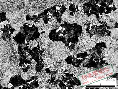

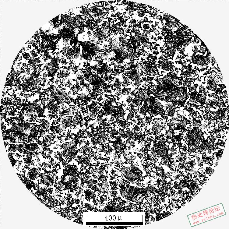

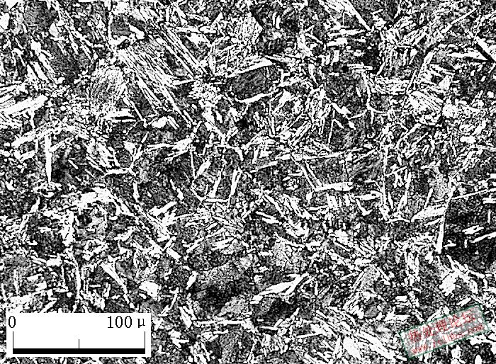

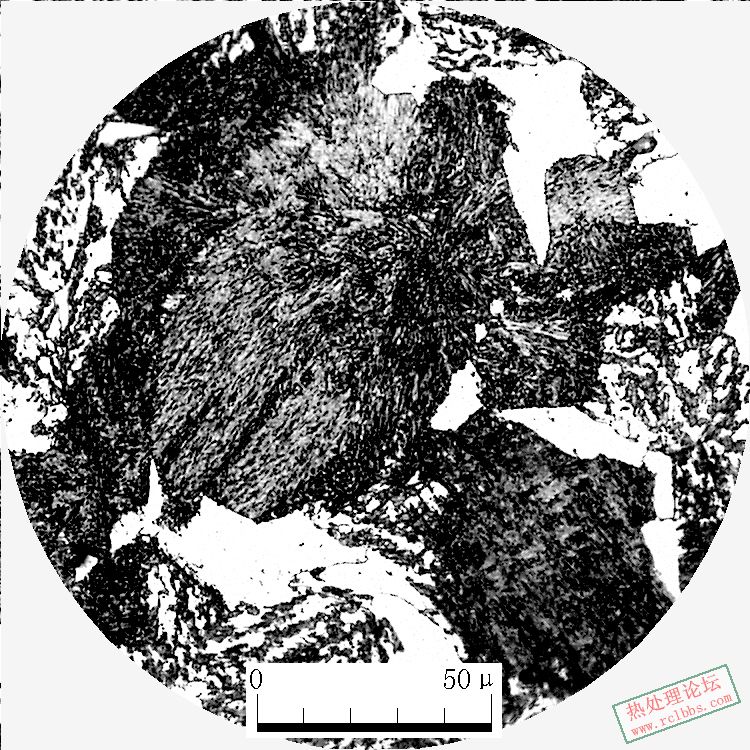

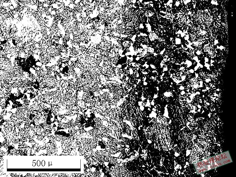

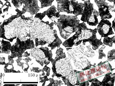

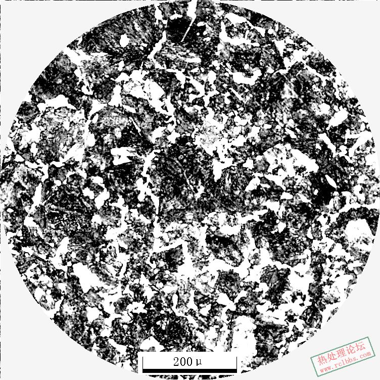

调质淬火加热温度不够.大量未溶铁素体
调质淬火加热温度不够.大量未溶铁素体
调质淬火加热温度不够.大量未溶铁素体
调质淬火加热温度不够.大量未溶铁素体
调质淬火加热温度不够.大量未溶铁素体
调质淬火加热温度不够.大量未溶铁素体

该组照片本人认为为缺陷照片,欢迎各位分析点评!,最后一张脱碳照片忘记标尺,为100X

今晚将这些照片放在一起,有时间后将来对缺陷照片进行补充说明.希望各位多多帮助!

该贴组织与形成原因欢迎大家解释与探讨!
发表于 2008-8-29 18:24:23 | 显示全部楼层
楼主辛苦,我想请教下,在这里上B和调质组织怎么区分?看图片看起来很象?
