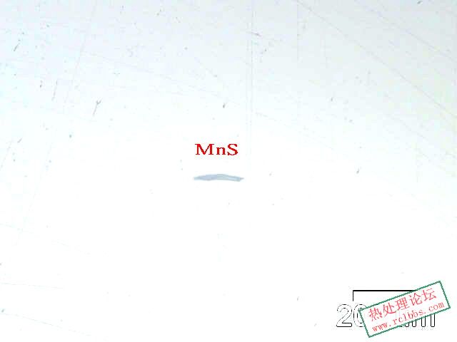

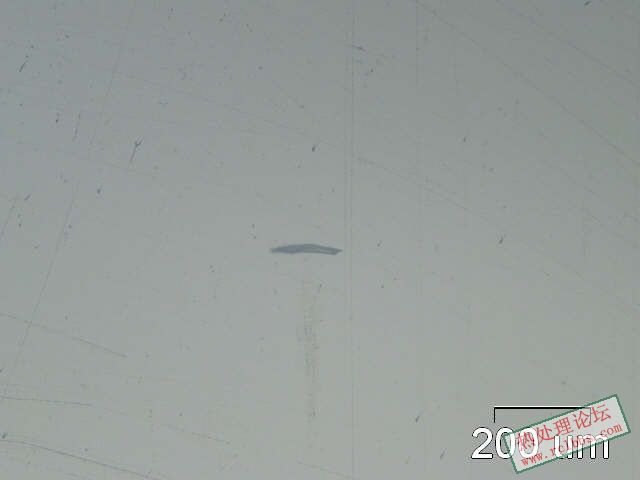

各位老师:
请大家看一下下图是不是存在夹杂物(100X)?如果是,为何夹杂物?怎样形成?对材料性能有什么影响?
谢谢!
签到天数: 778 天
发表于 2008-7-1 14:24:22 | 显示全部楼层
不像是夹杂物,到像制样的时候形成的
建议对该样重新磨制抛光,再观察同一位置是否还存在这个东西。如果还存在可能就是硫化物,至于形成原因和影响翻书看,书上写得有,太长了打字比较麻烦哈
发表于 2008-7-1 19:29:24 | 显示全部楼层
好像灰尘啊。对试样重新抛光,吹干看看
签到天数: 474 天
发表于 2008-7-1 20:24:04 | 显示全部楼层
回复 1# 的帖子
MnS: 鉄灰色, 凝固時是顆粒狀, 質軟, 軋延後成紡錘狀.
[ 本帖最后由 leomet 于 2008-7-3 11:00 编辑 ]
发表于 2008-7-1 21:33:10 | 显示全部楼层
硫化物夹杂 粗系了。如果就这一条应该没有什么问题啊.
发表于 2008-7-1 22:12:32 | 显示全部楼层
我看也不像夹杂物啊。
发表于 2008-7-1 22:45:14 | 显示全部楼层
非硫化物而是氧化物存在于材料内部。
非硫化物的原因如下:
色泽
形状
两点都不同于一般硫化物。
发表于 2008-7-2 08:09:19 | 显示全部楼层
氧化物,方法倍数应该是50X.这种氧化物的影响不是很大
签到天数: 46 天
发表于 2008-7-2 11:42:15 | 显示全部楼层
我有一次检验轴承的时候遇到过这个,当时我的判定的硫化物夹杂.
签到天数: 79 天
发表于 2008-7-2 12:19:52 | 显示全部楼层
硫化物,我在上钢五厂的齿轮钢中常见这样的夹杂。数量少的话对绝大多数材料的影响不大。
