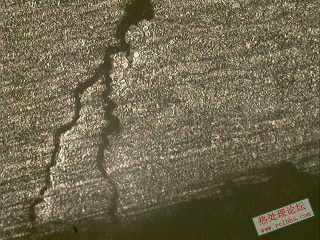

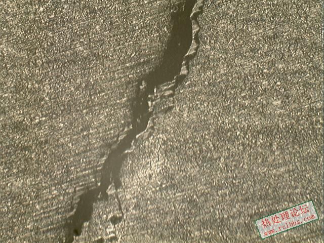

诸位老师:我们钢管在经过调质之后,发现有一支管端出现裂纹,取金相分析其组织完好,裂纹两侧没有脱碳!请诸位帮我确定一下是淬火裂纹吗?

这个图片最好再重新制样,观察。根据这个图片的清晰程度来判断,容易得出错误结论!
隐隐约约可以看到是沿晶开裂。其他信息很难得到,即使得到没有脱碳等信息也可能不准确!
妥否?请指正!
签到天数: 226 天
发表于 2008-7-2 12:08:32 | 显示全部楼层
多半是淬火裂纹吧,裂纹形状有点象,你可以考虑一下是否是机械加工引起的 淬火裂纹
签到天数: 1217 天
发表于 2008-7-2 13:50:07 | 显示全部楼层
从图片看裂纹周围有贫碳?
发表于 2008-7-2 15:40:11 | 显示全部楼层
把样品在没有腐蚀下观测一下,我感觉你的产品图片第二中上半部分裂纹延伸中存在大量的氧化物,如果存在是的话说明该裂纹部分在调质前已经存在了
签到天数: 40 天
 楼主| 发表于 2008-7-2 15:48:42 | 显示全部楼层
小非老师,请问氧化物怎样在裂纹中才能分辩出来呀???

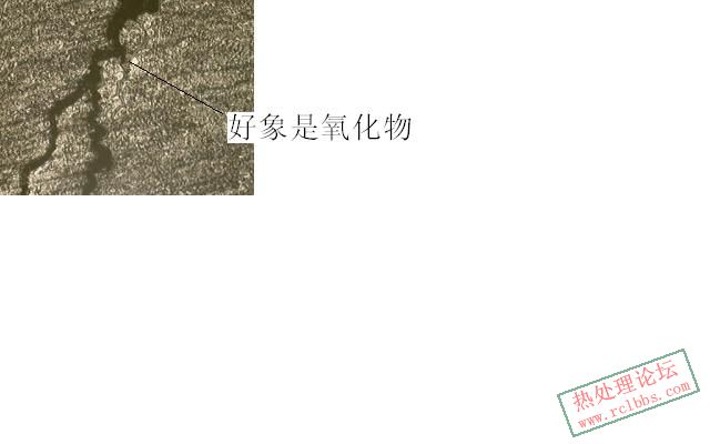

发表于 2008-7-3 13:38:14 | 显示全部楼层
你看看我标注的部位好象是,但是在这种状态下不敢完全确定
