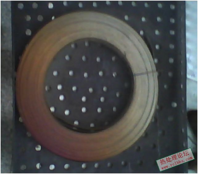

1Cr18Ni9 1060 真空退火 出来后颜色局部渐变。
华海中谊VAF-40真空退火炉

我们也用的华海的炉子哦,看着象是冷却时降温不均匀造成的,随着使用的温度低,它的真空度也降低了,就是颜色不好看,别的也没有什么的,加一句,我们是双室真空滲碳炉

工件出炉时温度高了, 所以变黄了。 我们做的不锈钢仪表齿轮 出炉时拿在手里感觉有40来度眼睛看着它逐渐变黄了。低温冷却时, 可以充点高纯氮让它冷到略低于室温。如果通过观察窗看见在炉子里就变黄了, 说明你炉子漏气 。 抽真空到-0.1MPa不能说明你炉子不漏, 要把泵关了看能保持多长时间

感觉工件出炉时温度高了
发表于 2008-9-15 19:24:02 | 显示全部楼层
出炉温度高了,设备有风冷系统吗,
低温时充气冷却,时间再延长一点
好像有点冷却不均匀啊。
