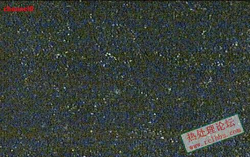

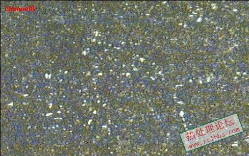

我公司热处理加工CrWMn模具一块,尺寸为450*450*70,淬火后由于变形问题,进行退火后重新淬火,发现从厚度方向的侧面、横向中间部位有开裂的裂纹。以下是做的金相图片请诸位高人帮忙分析下。

图片不是很清晰,似乎有过热现象!

应该说退火返工是没问题的,图不清晰,不知工艺如何,材料是否有缺陷.
发表于 2008-7-2 22:30:41 | 显示全部楼层
开裂的主因是第一张图片中的网状碳化物造成的,首先分析一下是什么造成的。方法为测量它的晶粒度,以判断是锻造后产生的或是退火时产生的。其实这种材料有两项最容易造成开裂:1.网状碳化物;2.碳化物析出

发表于 2008-7-7 16:07:31 | 显示全部楼层
回复 5# 的帖子
请教楼上的,如何通过晶粒度断是锻造后产生的或是退火时产生的,依据是什么?谢谢!
