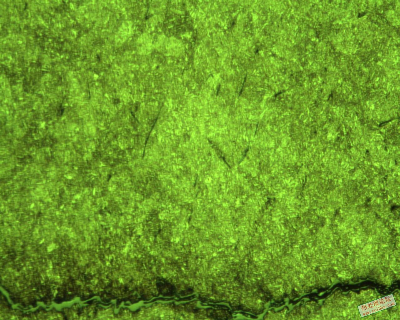

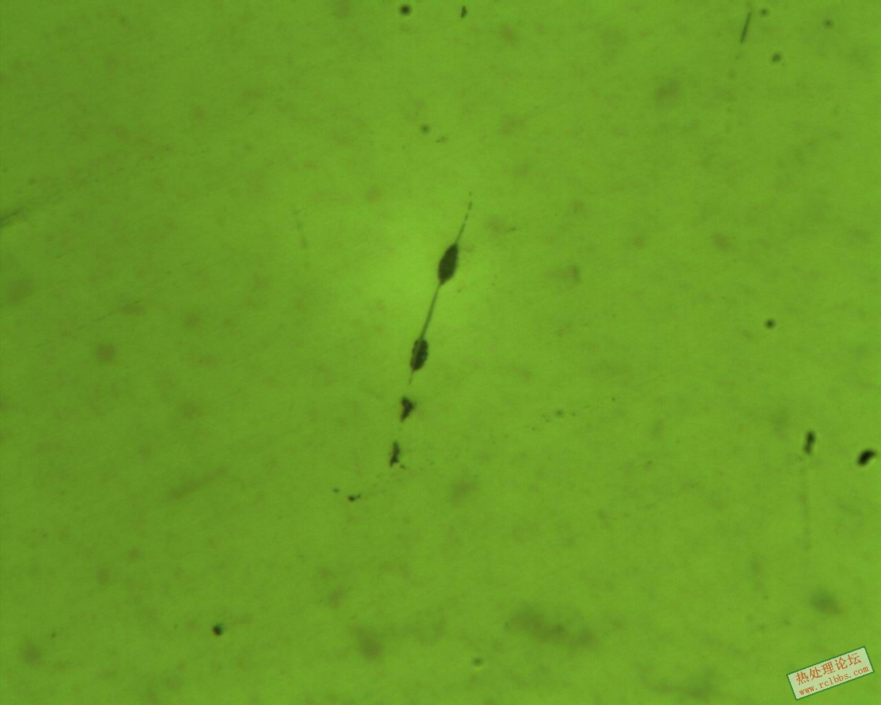

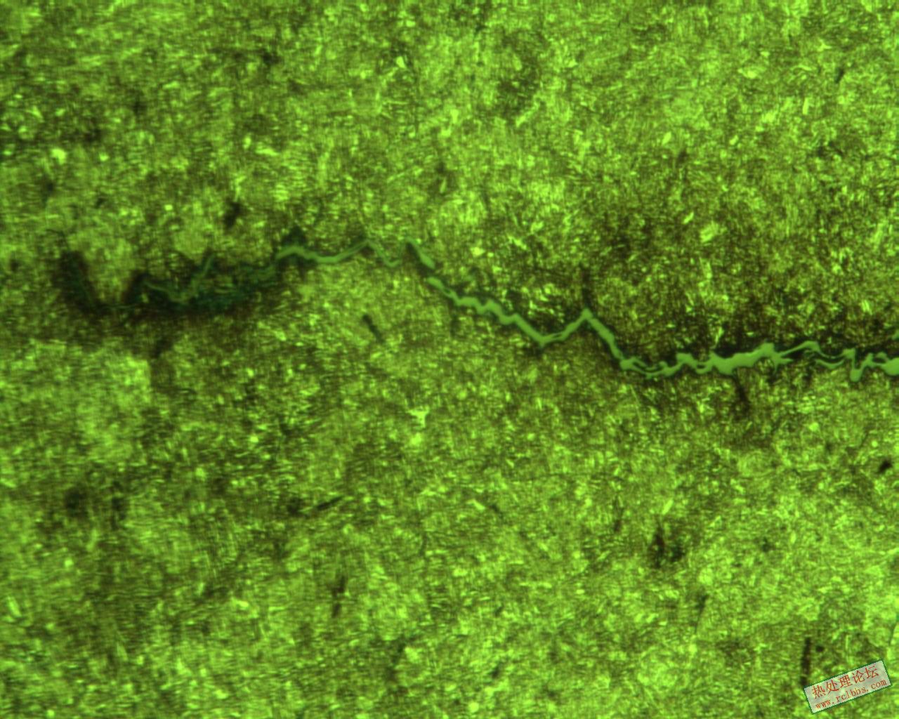

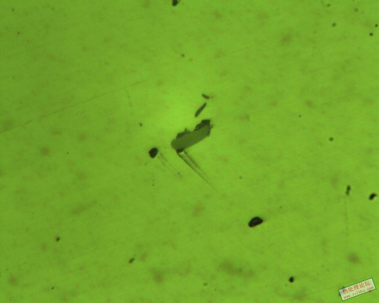

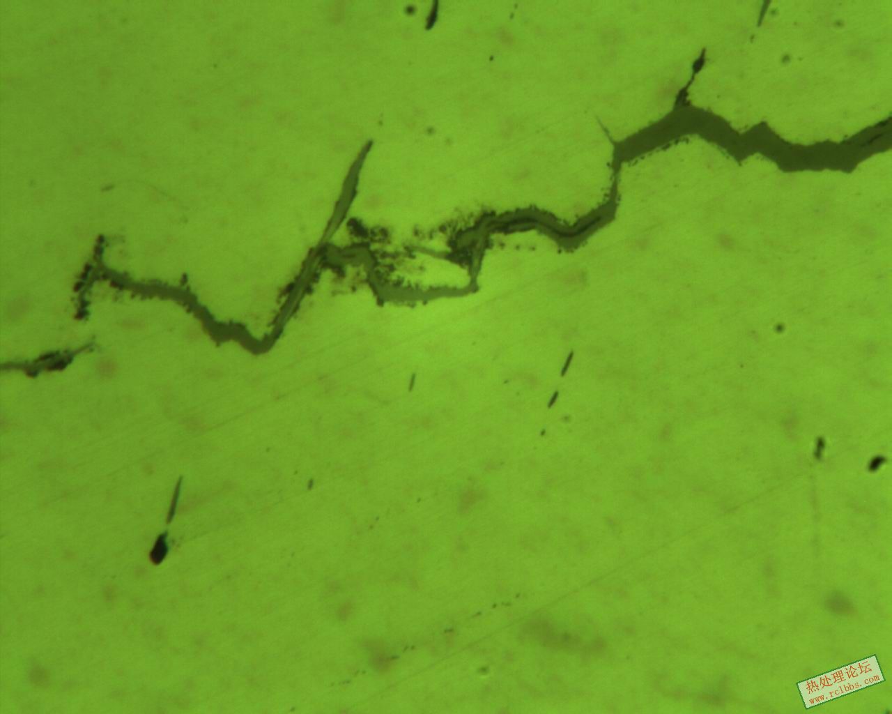

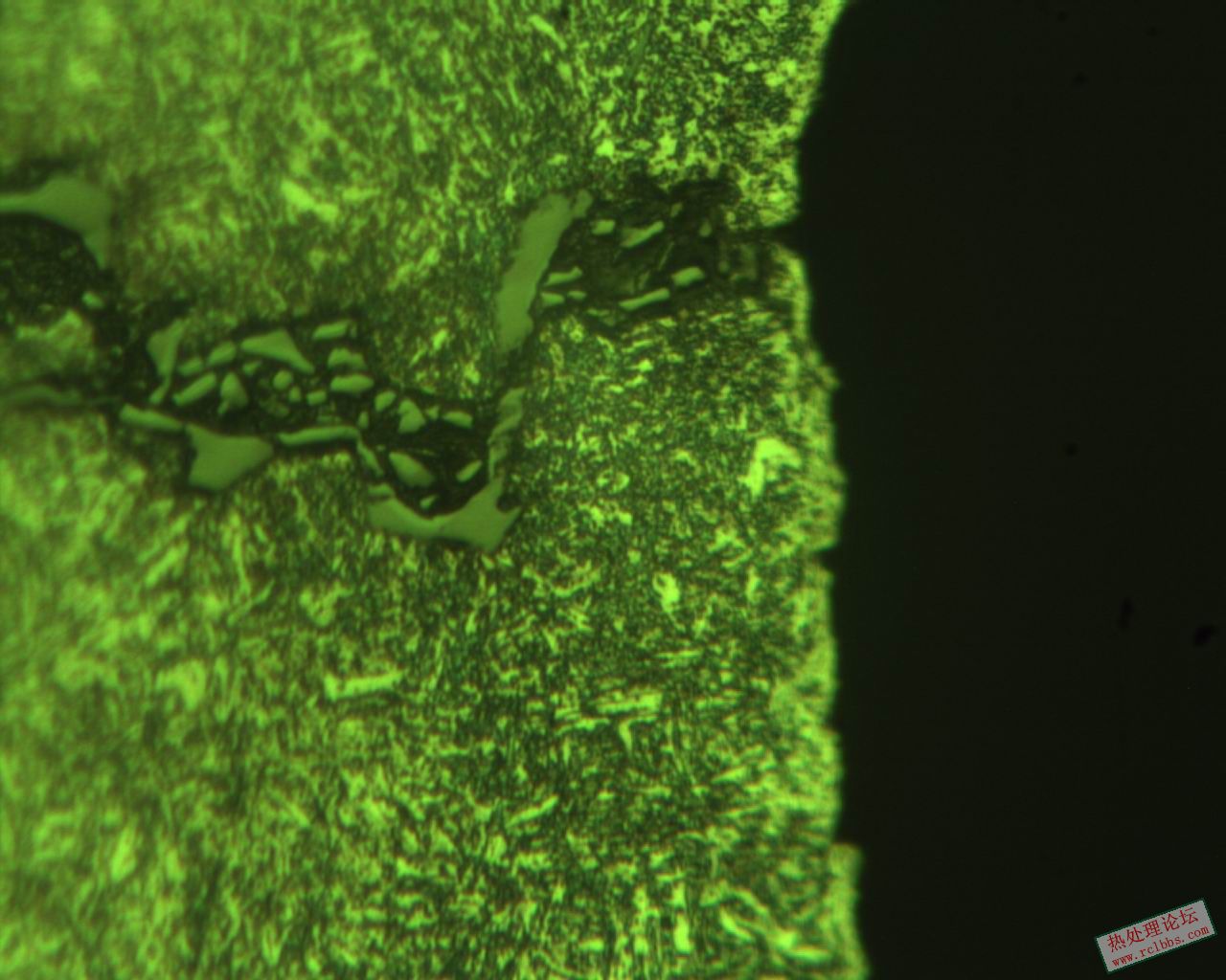

请大伙评定下我的分析 图片补充
400X   下方硫化物在锻造时以发生开裂
下方的硫化物内部开裂
下方的硫化物内部开裂
400X
请大伙说下这图片的形成
请大伙说下这图片的形成

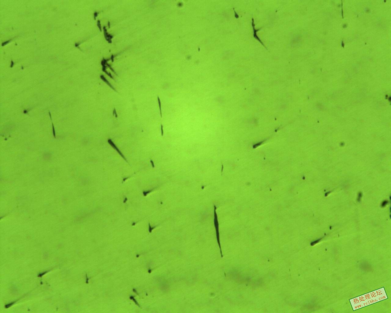

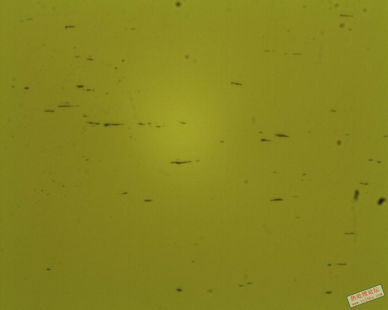

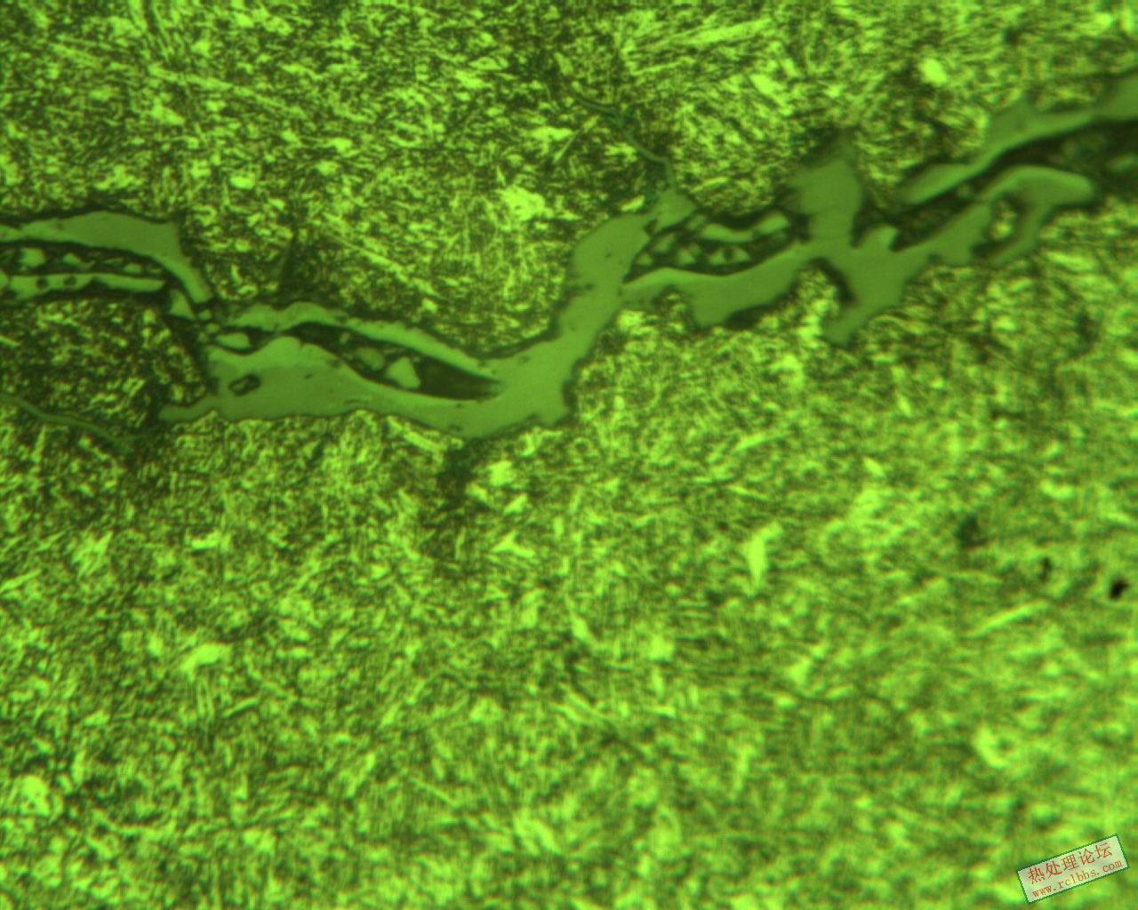

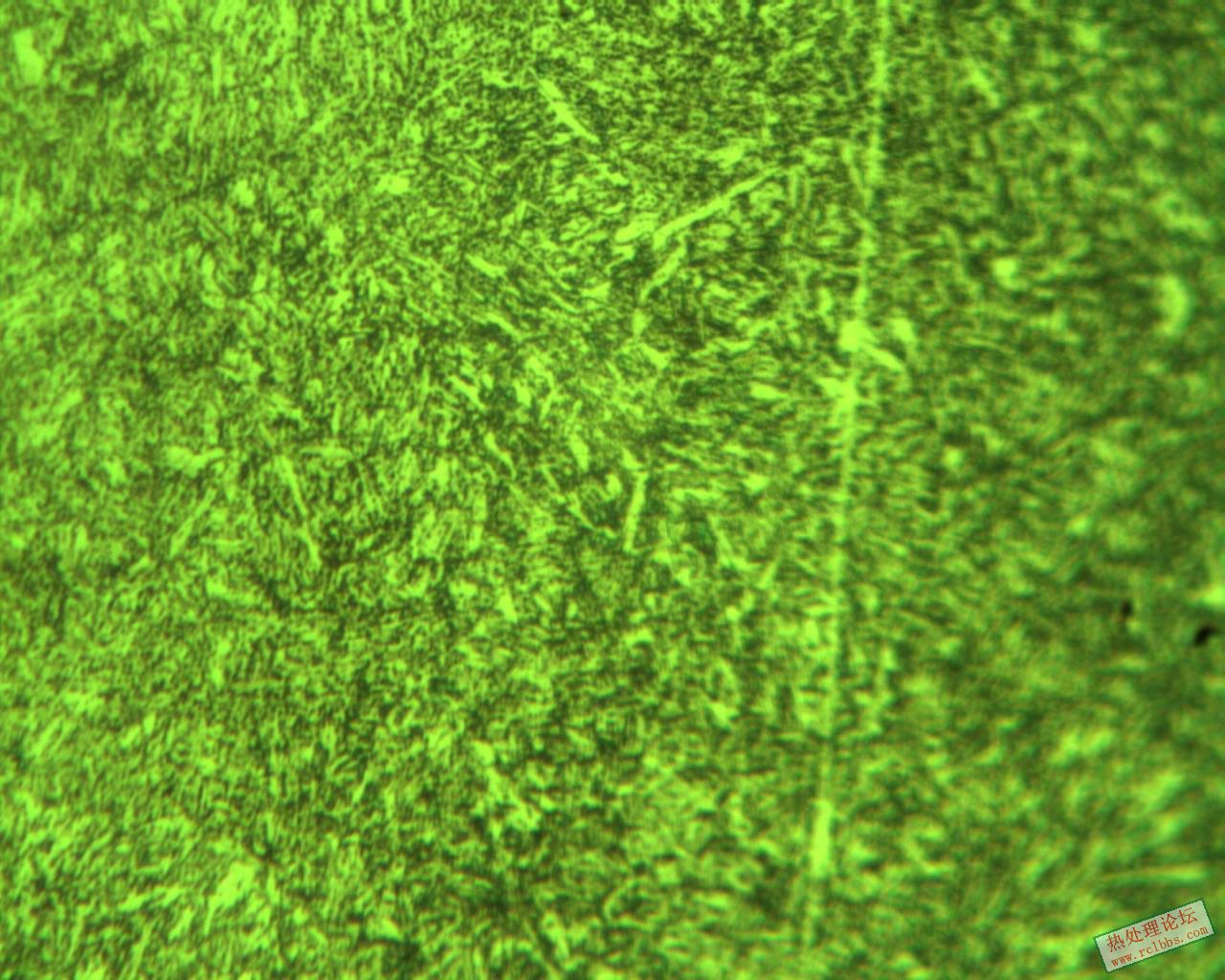

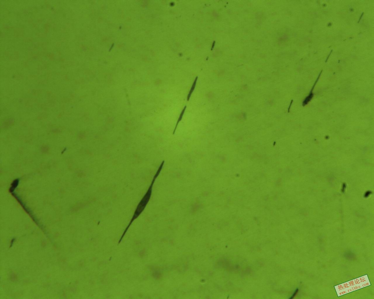

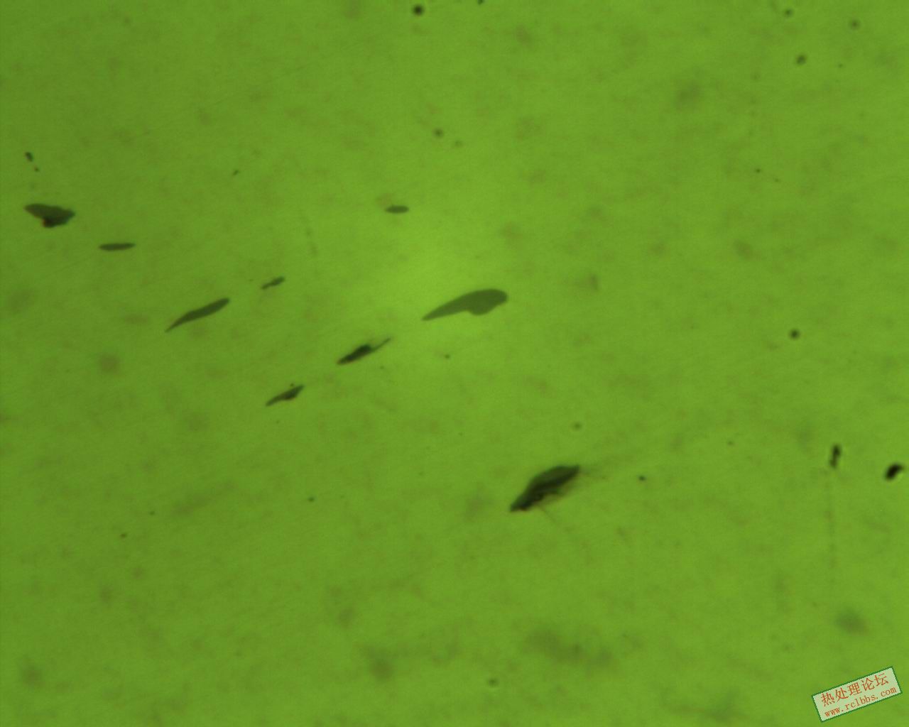

100X     图1、  此图片硫化物可评几级
100X    图2、  中心搭子处末受到锻造挤压影响的硫化物
签到天数: 249 天
 楼主| 发表于 2008-7-3 16:49:29 | 显示全部楼层

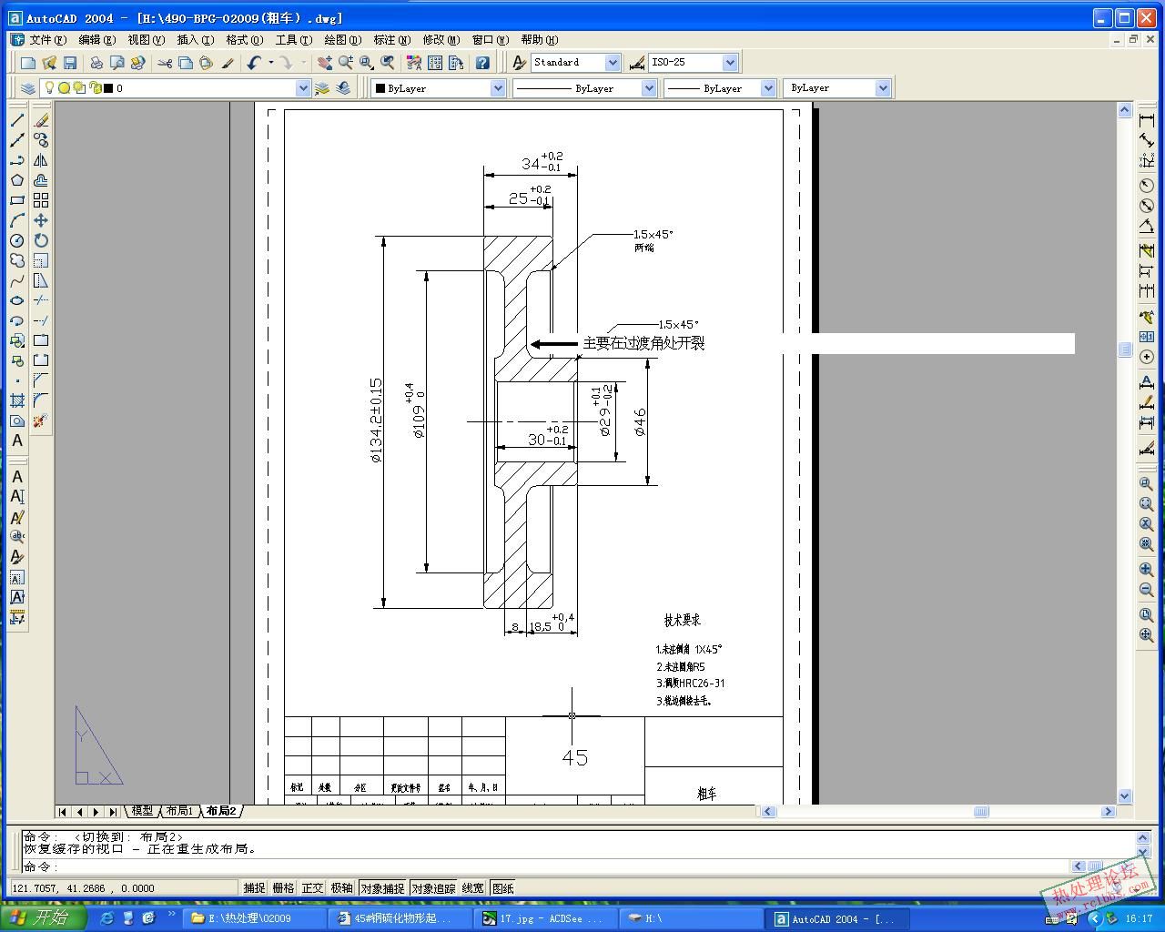

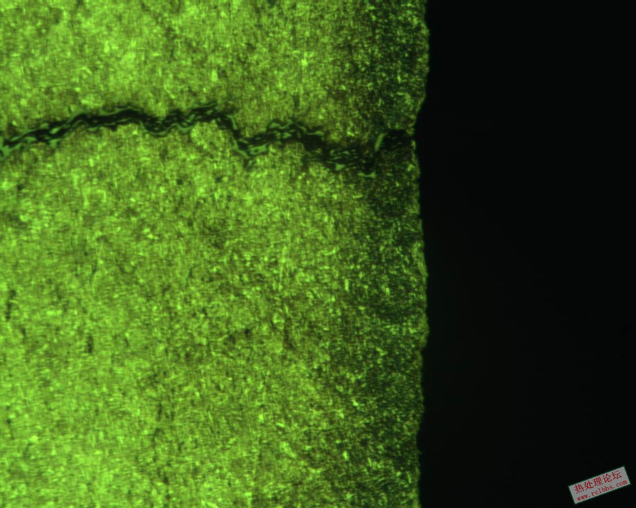

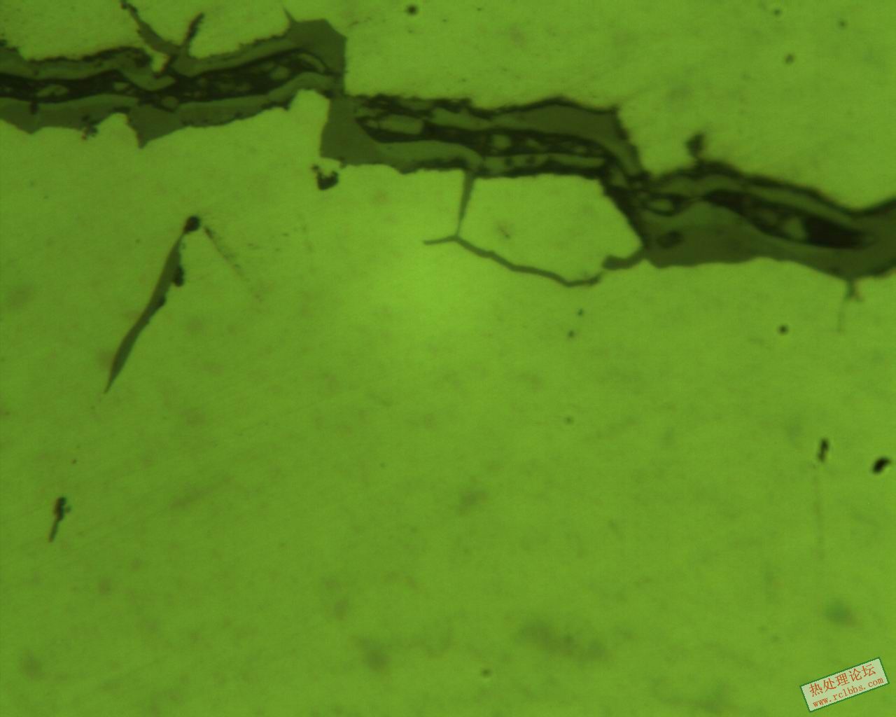

[localimg=375,300]7[/localimg]45#钢780℃亚温淬火,水温小于40℃,回火550℃。硬度27~30HRC。
毛坯调质,粗精车后探伤,发现裂纹主要在R过渡圆处。
请大们根据讨论下列图片,使裂纹形成的原因[localimg=375,300]2[/localimg]

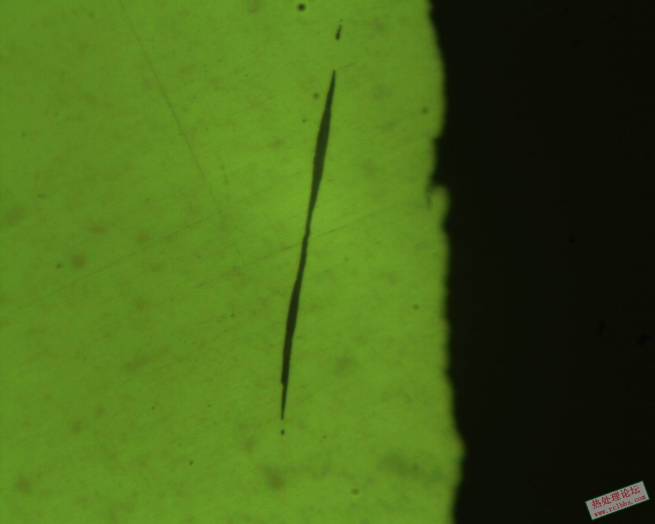

400X     有没有锻造应力产生的裂纹,请指点
100X    本人评定为裂纹沿硫化物扩展裂纹

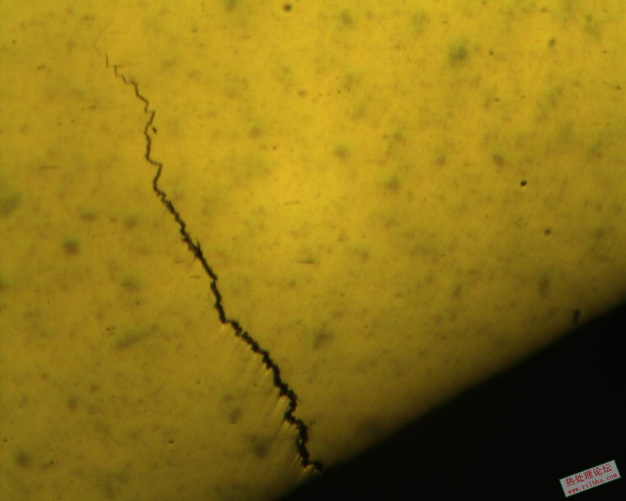

100X    图6
[localimg=375,300]6[/localimg][localimg=375,300]6[/localimg]

40X    裂纹全长1.3mm
100X
400X
400X    请找下有没有晶间微小裂纹

裂纹内部好像有氧化皮
发表于 2012-2-12 19:12:08 | 显示全部楼层
个人感觉好像和硫化物关系不大呢  楼主可以研究一下其它原因,个人观点
