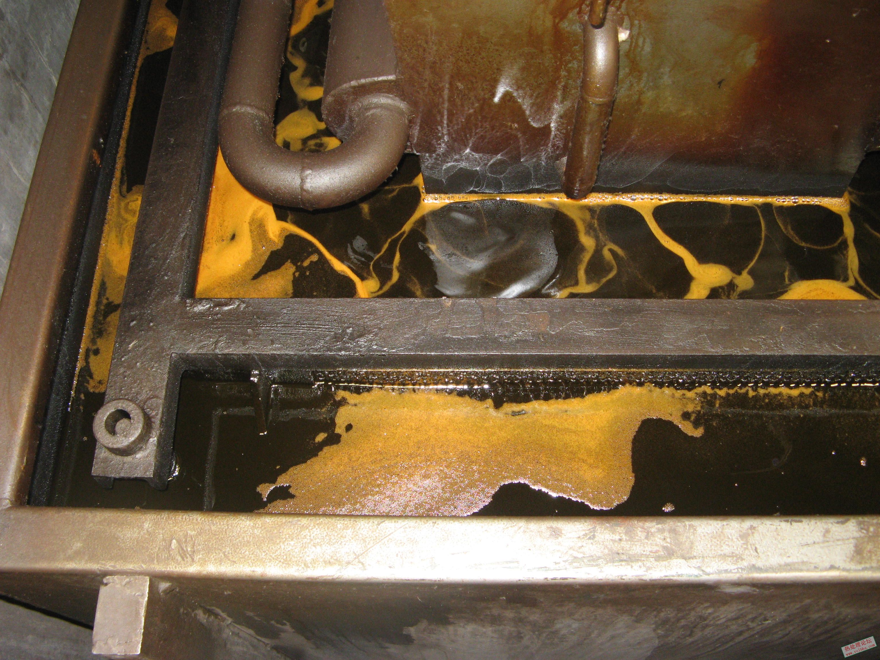

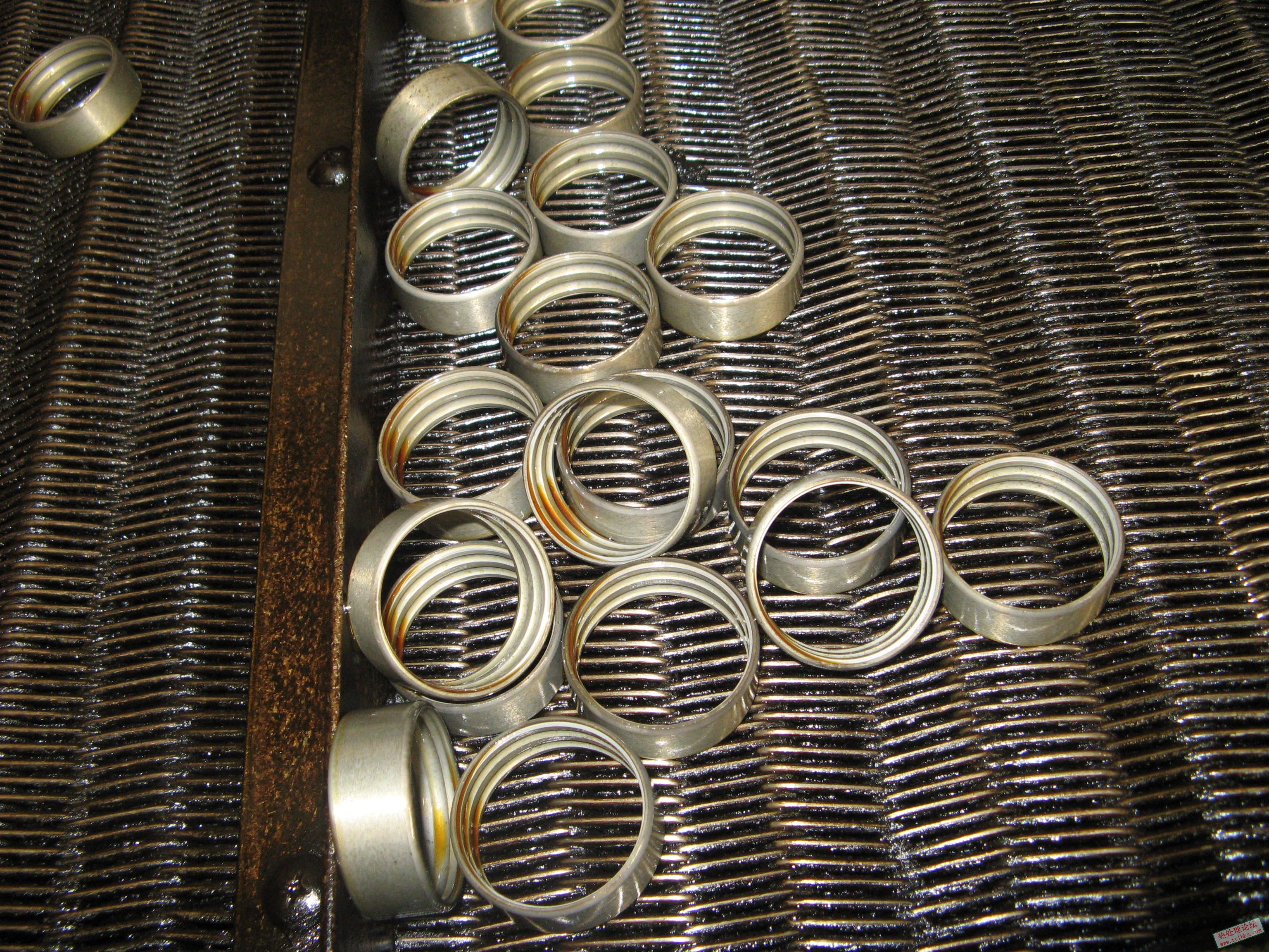

我们公司做轴承热处理淬火、回火。淬火介质是快速光亮淬火油,表面上每次都漂浮着黄色的泡沫(不管用多长时间)。硬度、金相组织合格,变形不算大,淬火工件颜色正常,为何有黄色的泡沫这是为何?图片如下:

任何油品都会在高温零件进入后产生泡沫,为此,在制作淬火油时,都加入一定良的消泡剂,达到减少或抑制泡沫的生产,当加入的少或为了减少成本没有加入,就会是这种现象,就这样的问题,你可以找油品供应商,让其解决.

不知你使用的是何种油,油温是多少,可能暴露在空中吸收少量水分,出现这种情况.(可以把油充氮气封闭,)

楼主使用的油温是多少,用搅拌循环么

20号快速光亮淬火油,油温一直在稳定在75-80℃。没有搅拌机,水冷循环

感觉是有水呀,但是指标都合格,不清楚了
发表于 2008-7-12 12:41:24 | 显示全部楼层
油循环系统可能有问题

用快油冷却循环就够了。不看泡沫,淬火后的颜色很不错啊,LZ哪家公司啊想学习学习对比一下子,可以在其后加一道热清洗洗掉泡沫。
这种泡沫不像有水份哦

前天,我也 见识了 楼主 的情况
我网带 淬火
当 油温 达到 89度 时 出现了 楼主 的 情况。
当时 开着 搅拌 和循环,但 由于 工作量 太大 ,循环也 很难 冷却。

这种 泡沫 不影响 淬火 效果 吧 ,网带炉 淬火 入油 的 通道 是 查 在 油里面 的
我当时 出来 的 活 也很光亮。

我觉得油里可能有水,我厂的就出现了那种现象,原因就是有水。

一个原因油里水分含量大,另外一个是空气进入,检查油料入口是否露在外面,冲击会造成大量泡沫

楼主的油幕是否开着,如果开油幕会有这样的现象

不应该是水,有水的话会出现白色的翻花而不是黄色的,出现黄色的泡沫还是由于没有添加消泡剂造成的,让供油厂商解决。

减压阀开得太大,油幕帘没起作用

    请你把油循环泵暂停一下看看是否还有泡沫?综你所诉油化验合格无水分,那应该不出2条:1。油商的消泡剂加少了,2。循环泵进油方向有松动进气,

油路循环有问题。没调好。

我感觉是冷却水系统有泄露,造成水进入油中,产生。

油温稍高点就有这样的泡沫了,正常的,我们那泡沫还有点发红的,像四川火锅汤底
