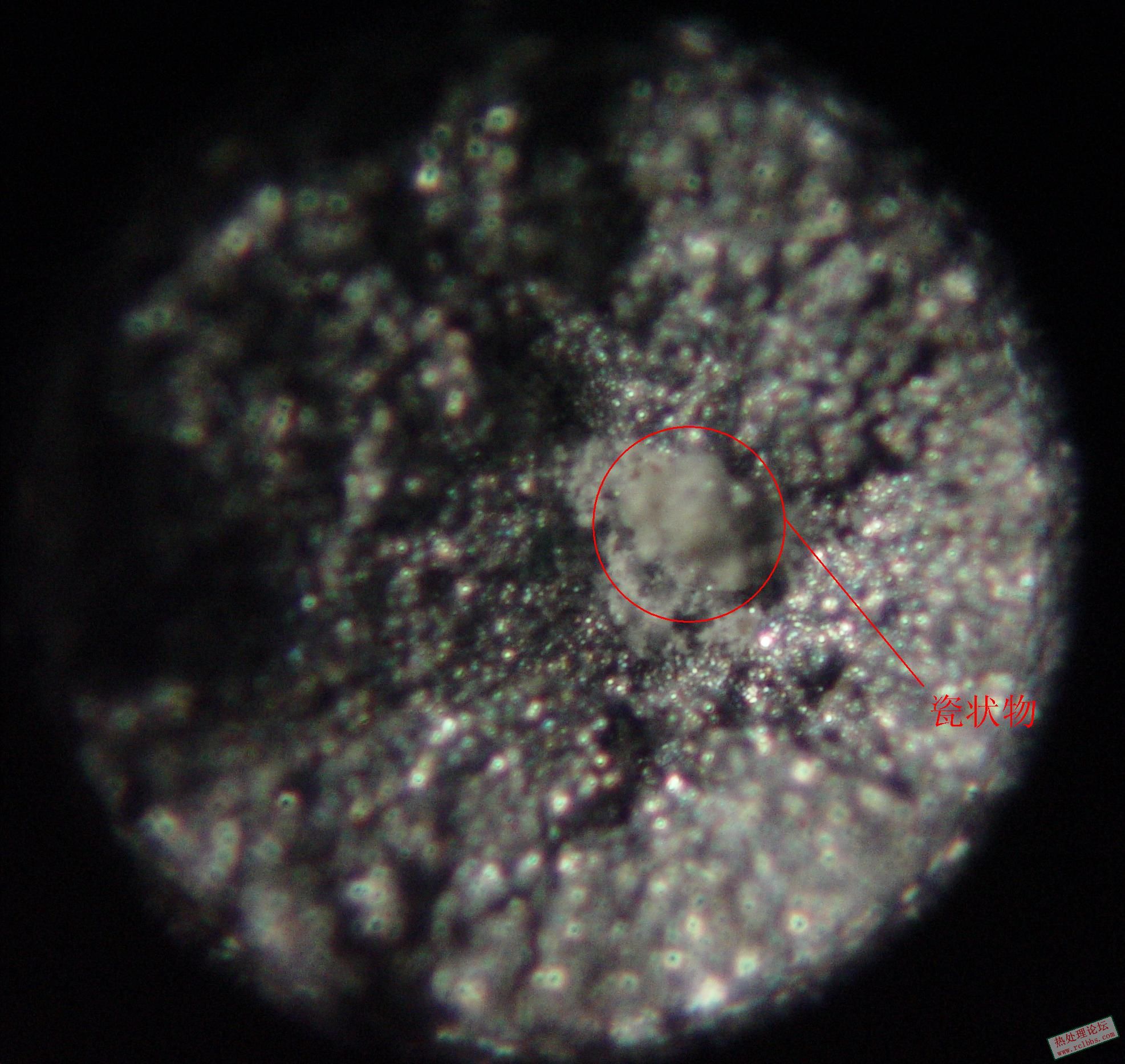

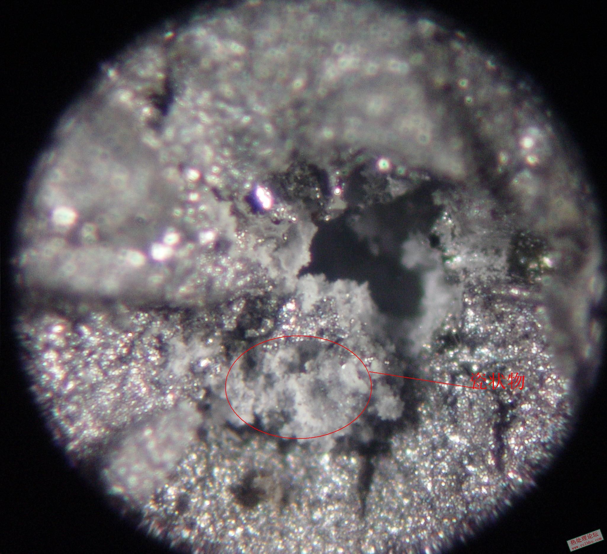

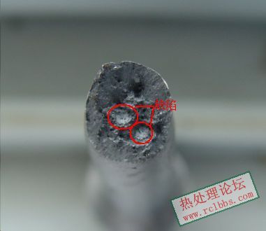

B+级钢.铸造.正回火工艺.断口上有很多细小灰白点,或圆团状缺陷.放大20倍后可见在中心位置有瓷状物,或孔洞且周围也有瓷状物.请各位指教缺陷类型,及形成原因(冶炼/原材料/铸造).
1X 断口形貌
1X 断口形貌
50X 教大缺陷中心孔洞
50X 教大缺陷中心孔洞
50X白点中心镶嵌物
50X白点中心镶嵌物

楼主:是铸造孔洞和夹灰呀
发表于 2008-7-4 20:30:54 | 显示全部楼层
可能是孔洞,做一下金相,看下那里的表面组织,若有脱碳,就可证明是孔洞
发表于 2009-4-21 22:50:26 | 显示全部楼层
气孔,看缺陷处是否是圆滑的,如果是,就是气孔造成的

最好做下金相,才能更好的下结论

铸造缺陷,很明显了。
