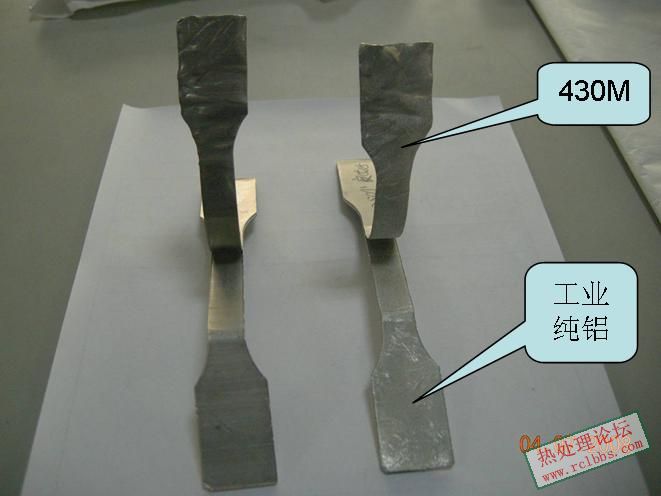

我公司是一个冷轧不锈钢企业,供给一个作复合板企业 0.5mm 430M (一种类似于430的不锈钢钢) 2B表面,客户在将工业纯铝(99.7%)一面附上 0.4mm 304后点焊在一起,然后在300度的炉子内进行加热后,出炉热轧,后来发现粘合力不够,拉伸后显示430M与铝结合面没有形成有效粘合,客户调整工艺仍不行
此客户长时间使用我公司同样产品,未出现质量问题。此次的原料在我公司作业时,较原来退火时间短,酸洗浓度高,但材质正常。
在这里请教各位专家:不锈钢复合板(430M)与铝的复合,与客户加热的温度、时间、轧制力有什么关系,与不锈钢的表面情况有什么关系,与不锈钢的各种力学性能有什么关系?
[ 本帖最后由 mcyzxxd 于 2008-7-6 08:46 编辑 ]
粘合良好和不良的样品个一个
粘合良好和不良的样品个一个

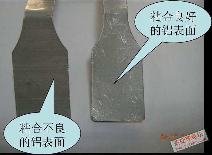

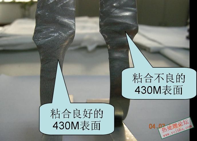

粘合良好的样品拉开后 430M表面附着铝
粘合不好的铝表面 粘合前的表面痕迹很清晰
