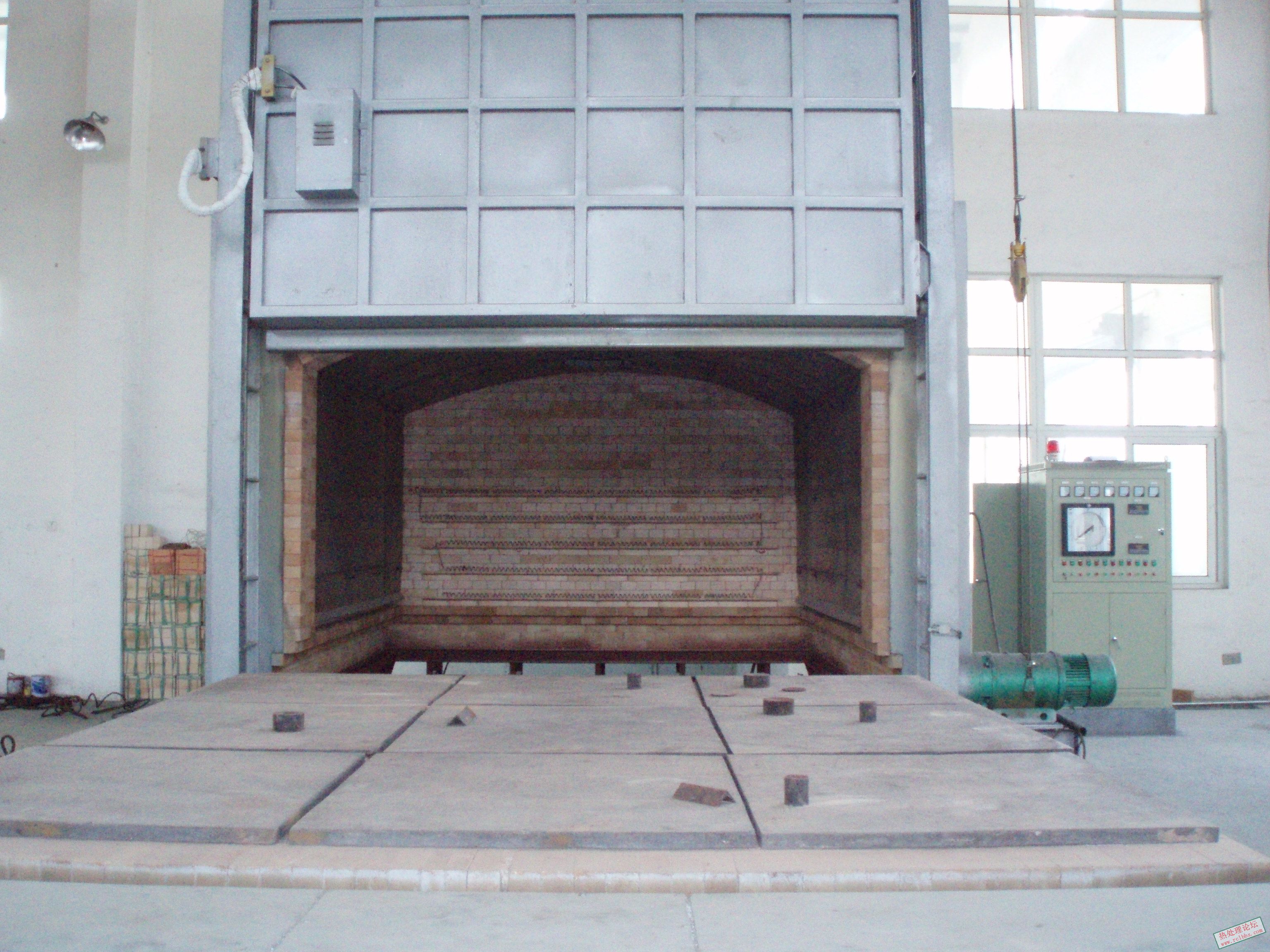

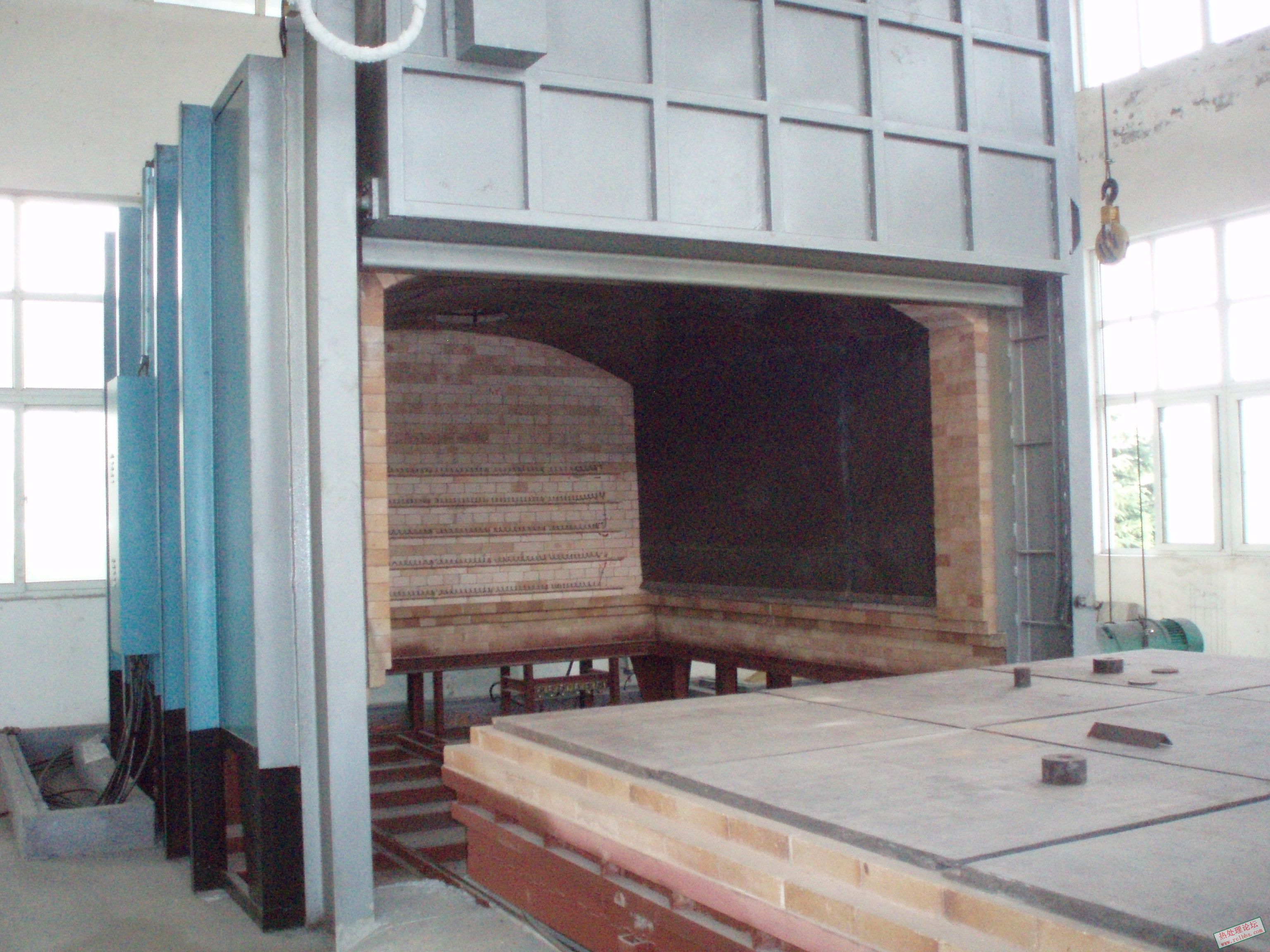

昨天在一家热处理厂看到的一台刚安装完的低温台车炉,技术标准:650度,+5度,炉底板3m×3m,炉膛高2m,小车自行走,炉门卷扬机提升,可控硅控制,一台原图记录仪,炉内有导风板,炉顶两台2.2km离心风机。现已经通过验收,请各位高手报价。答案明天揭晓。

也就5万多

3mx3m,应该要10万左右吧

不低于12W,在12-12.5W(1m*1m的炉底板需要9块)范围?

在一般的炉温控制模式情况下,价格在7.0-8.0万比较合理!
如果是低价炉子可以做到4.5--5.0万,但是质量属于低值产品。
除此之外就会有商业运作方面的费用,这就无法预测了!恕我直言-------那只好抱歉了!

价格针对具体配置:6万--7万(台车上耐热板可能为铬锰氮)。4万--5万(耐热板可能为铸铁件)。价格高低就在于:炉底板材质高低、炉丝好坏、控制柜。

成本估计在5W左右,但销售价格不会低于20W。不信你先看看他的手心——肯定是黑的了。

应该是6W吧,没有什么耐热材料

对不起大家,
这两天在江苏出差,我的无线网卡因为刚换了电脑,还没有来得及安装,也没有时间上网,抱歉,没有办法,老板安排就得出发啊,这台设备的实际采购价是16万。用户是私人老板,应该没有大家想到的猫腻吧,使用地在上海金山。
我们估计的成本应该在12万啊,大家是不是把成本算的太少了。

卖 个好价钱呀
在这台设备内,我没有看到什么值钱的材料,加热丝和耐火砖是进口的吗?控制元器件有什么特殊的?希望楼主给出详细的说明.

成本12万,卖16万,利润是不是少了点。 仅对此行业来讲。
应当没有12万的成本。
发表于 2008-7-6 09:54:09 | 显示全部楼层
炉底板是镍7氮的成本差不多到12万

650度的炉子需要镍7氮的炉底板吗?宰人吧?
不过人家有钱,就是愿买没办法!

那么大的炉子卖个16W也不算贵了,而且使用温度是650度呀,还配了可控硅控制。

RT3-300-6台车炉材料统计表
炉体材料名称        型号        单位        数量        单价        总价
炉壳钢材        板Q235        kg        3000        6.0         18000
炉壳钢材        型钢(槽钢、角钢)        kg        1800        6.0         10800
炉门及升降机构        板Q235        kg        500        6.0         3000
        型钢(槽钢、园钢)        kg        300        6.0         1800
卷扬机        旧的                1        1500.0         1500
传动机构        1.5kw        套        1        2000.0         2000
加热器        0Cr21Al6        kg        300        25.0         7500
纤维        硅酸铝        kg        900        6.0         5400
砖                kg        7000        1.5         10500
电阻带挂钉        高铝        个        150        1.9         285
循环风机        5.5kw        台        2        4500.0         9000
导风板                kg        500        17.0         8500
炉底板        4Cr9Si2        kg        2200        13.0         28600
热电偶        K分度号800℃        支        2        150.0         300
补偿导线        K分度号        米        80        3.0         240
焊条        普通        kg        170        5.5         935
辅料                                        1600
炉体材料合计                                        109960
电控材料名称        型号        单位        数量        单价        总价
交流接触器        CJ20-16        只        4        50.0         200
交流接触器        CJ20-100        只        2        211.0         422
自动空气开关        DZ20Y-200/3300        只        2        260.0         520
断路器        DZ47-63D 三极        只        2        30.0         60
断路器        DZ47-63 单极        只        1        7.0         7
行程开关        LXK3        只        4        28.0         112
按钮        ED21        只        24        7.0         168
指示灯        AD16-22B/31        只        21        7.0         147
主令开关        XB2        只        3        18.0         54
中间继电器        JZC1-44        只        12        25.0         300
热继电器        JR16-20D        只        4        21.0         84
控温仪表        上海        只        2        280.0         560
园图记录仪表        XG        只        1        1600.0         1600
互感器        LMZ1-0.5        只        6        23.0         138
电流表        44L1-A        只        6        31.0         186
电压表        44L1-V        只        2        31.0         62
柜体        660×600×1800mm        台        1        1500.0         1500
警灯                只        1        90.0         90
可控硅组件        SM-60        套        2        800.0         1600
快熔        100A        只        4        40.0         160
主回路导线        35mm2        米        30        40.0         1200
辅料                                        1000
电控材料合计                                        10170
设备材料总计                                         120130
设备制造费                                        24026
税收                                        7208
利润                                        10812
设备总价                                        162176
