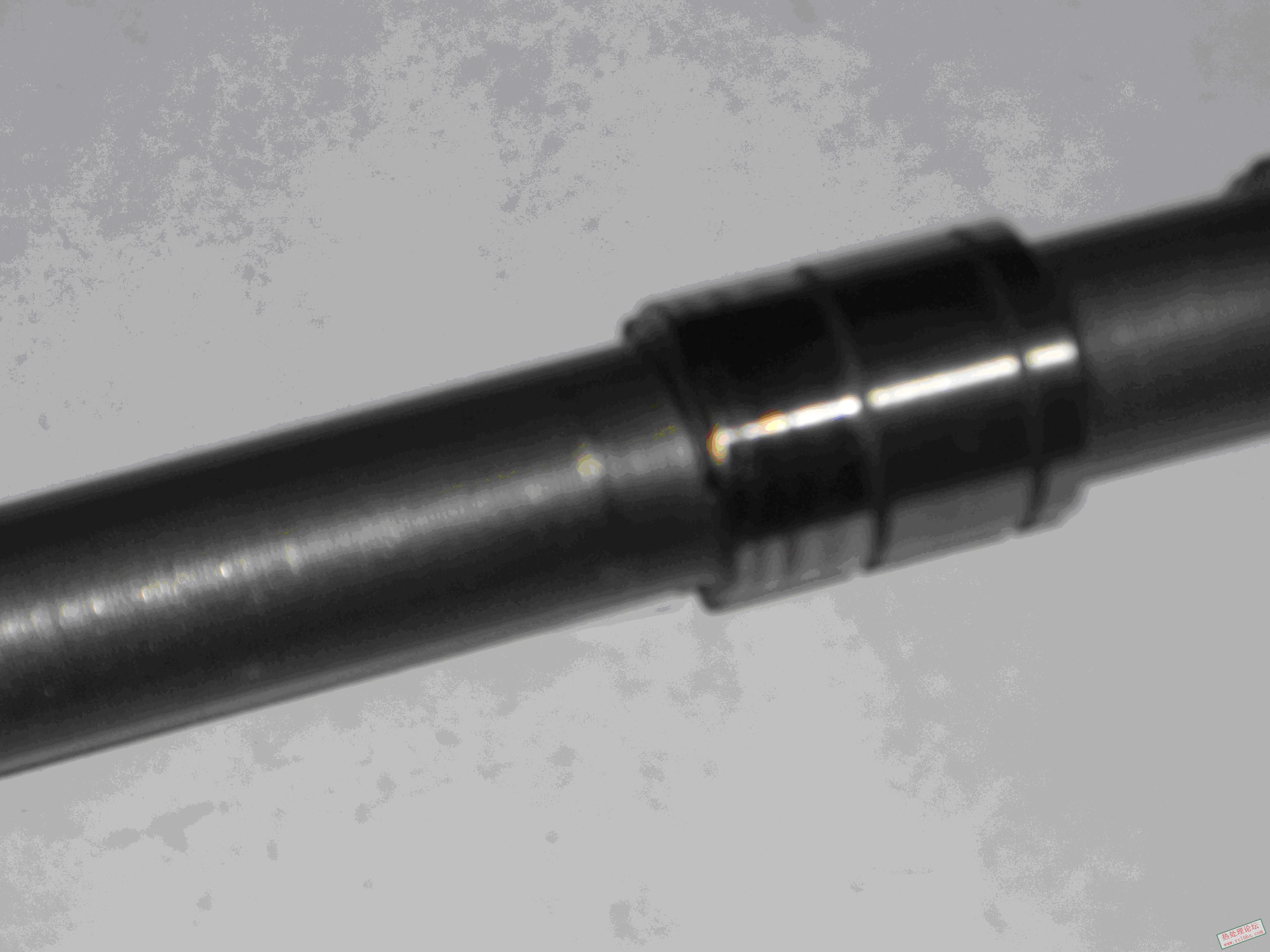

去应力回火    粗精磨。其技术要求:渗碳层深0.9mm~1.20 mm;有效淬硬层深0.6mm~0.9 mm;表面硬度为58~62HRC;心部硬度为35~43HRC。运行状况:该主动轴是联接叉车发动机和变速箱的动力传动联接轴,由于受安装精度的影响叉车主动轴与发动机联接轴孔存在一定的位置度不同心而产生轻微的交变应力和交变应变。

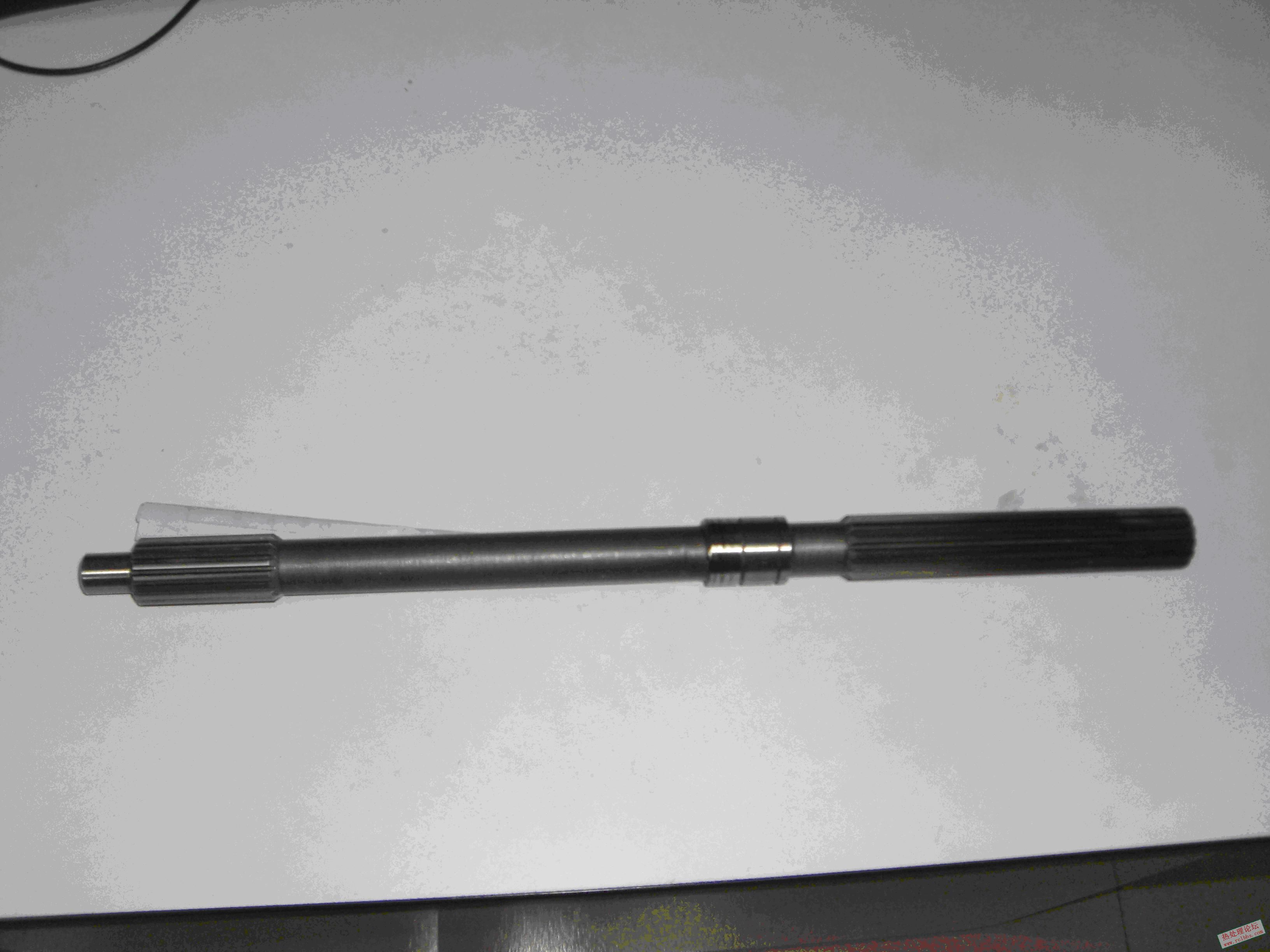

图1 主动轴实样
图2
断裂部位

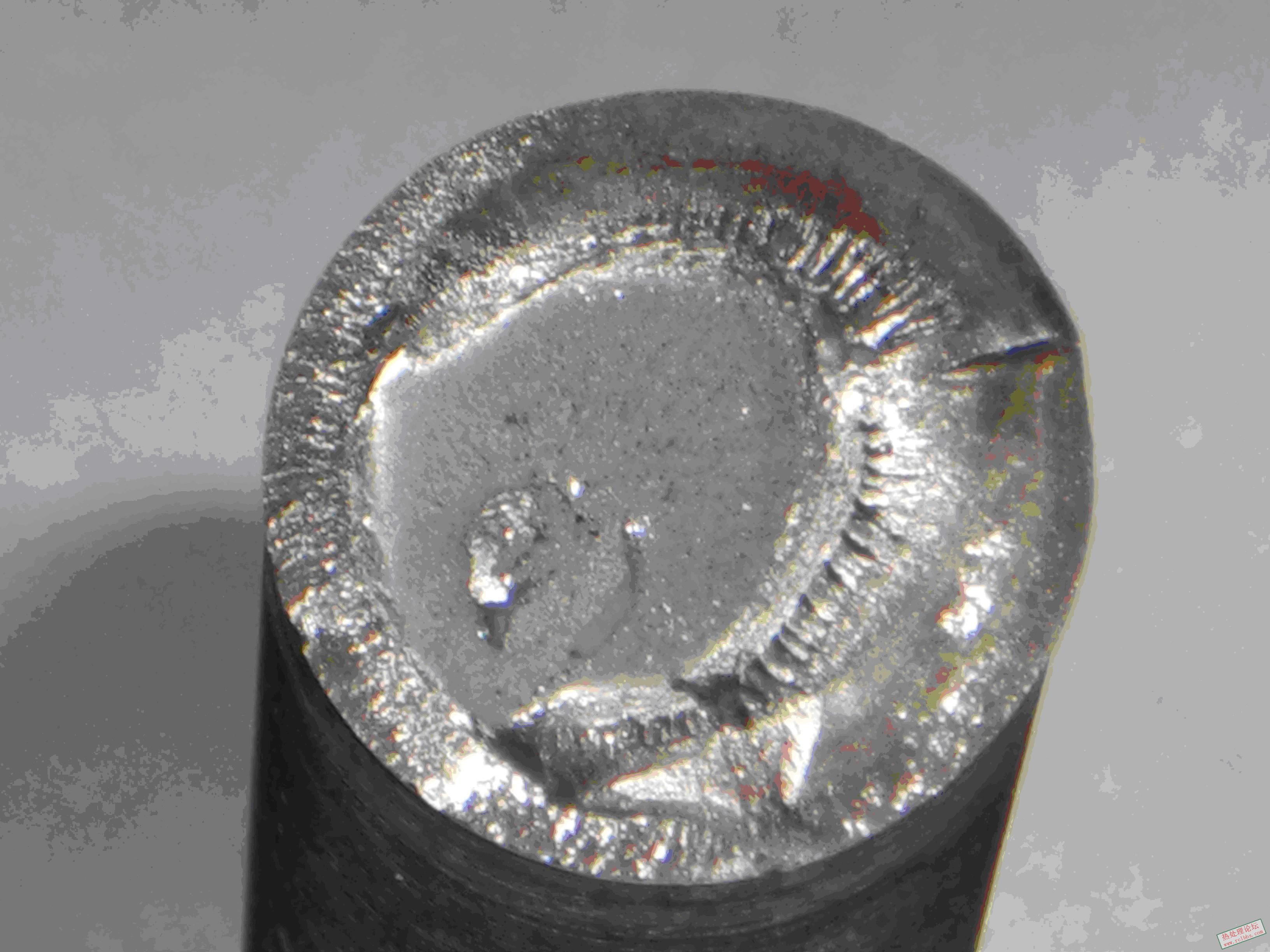

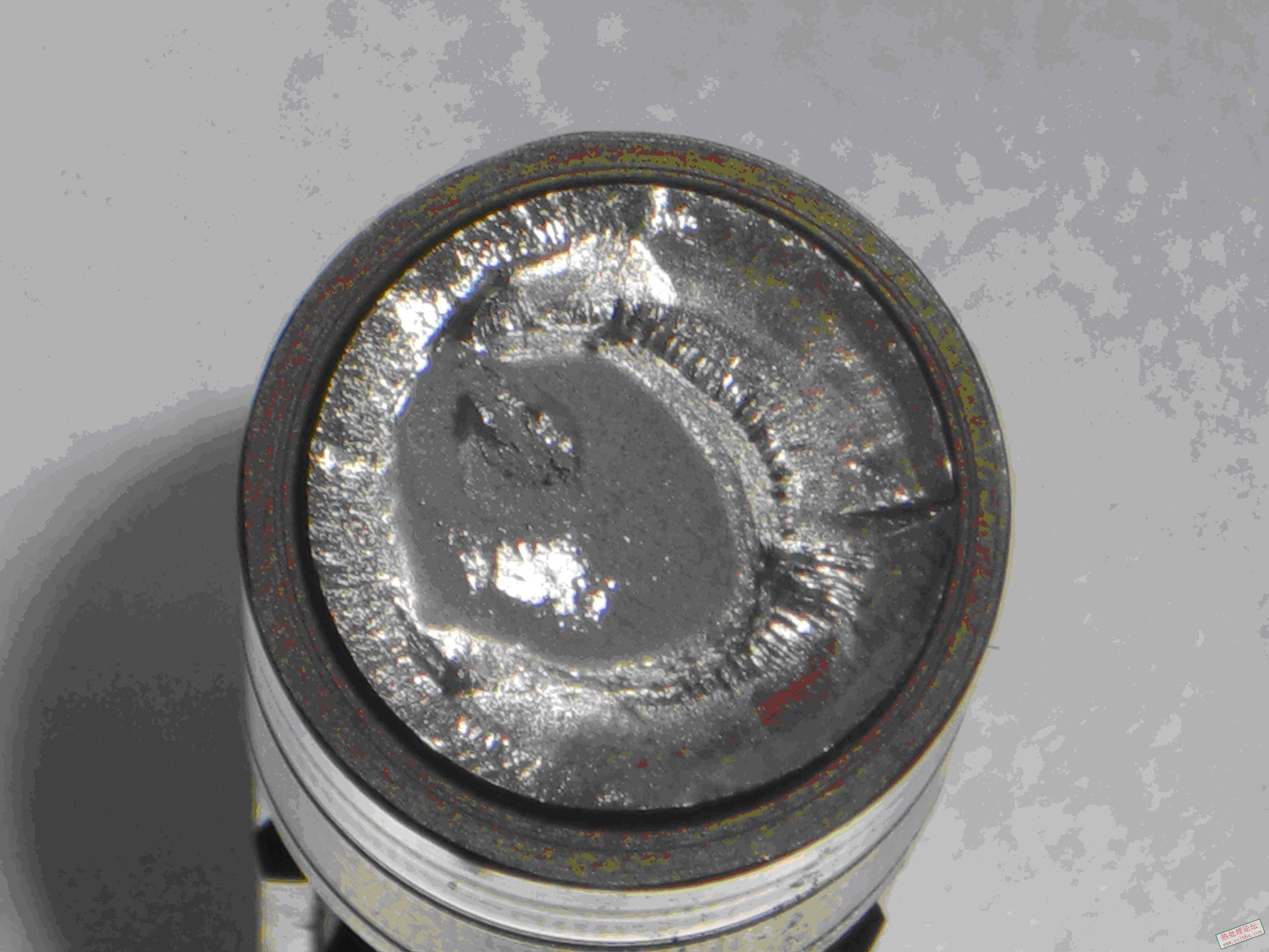

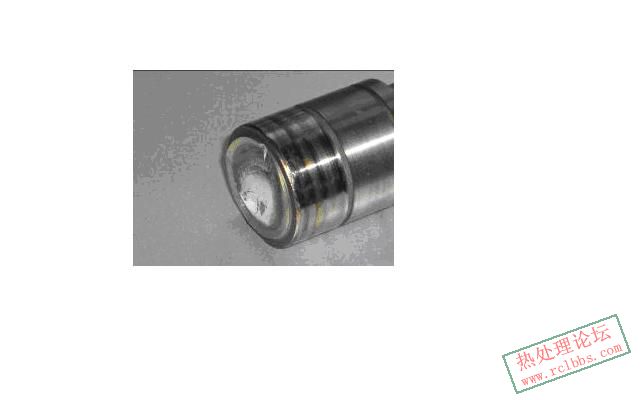

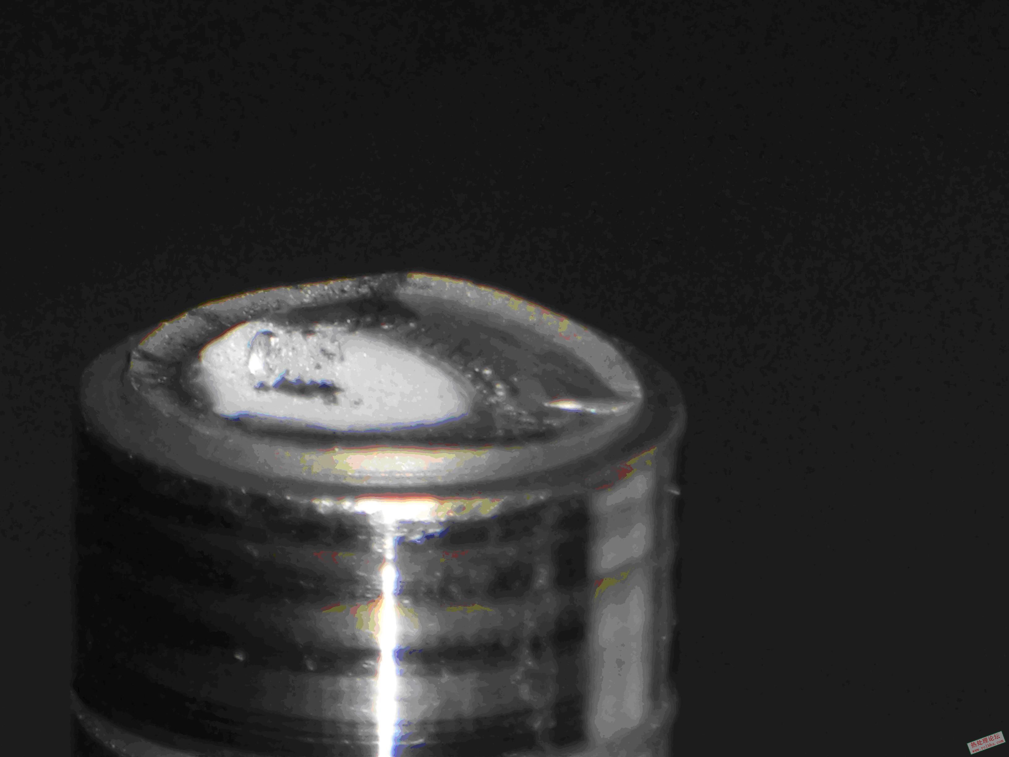

宏观观察主动轴如图3、4、5、6,整个断口高低不平,能明显判断出瞬断区(图4、
参与人数 1热处理币 +12 收起 理由
wangqinghua196 + 12 感谢上传!
签到天数: 249 天
 楼主| 发表于 2008-7-4 19:14:24 | 显示全部楼层
补上
5主动轴中心灰色不规则椭圆处)和疲劳扩展区,该断口属轻微应力集中引起的低周旋转弯曲疲劳断口,总称为低周疲劳断裂。

图4

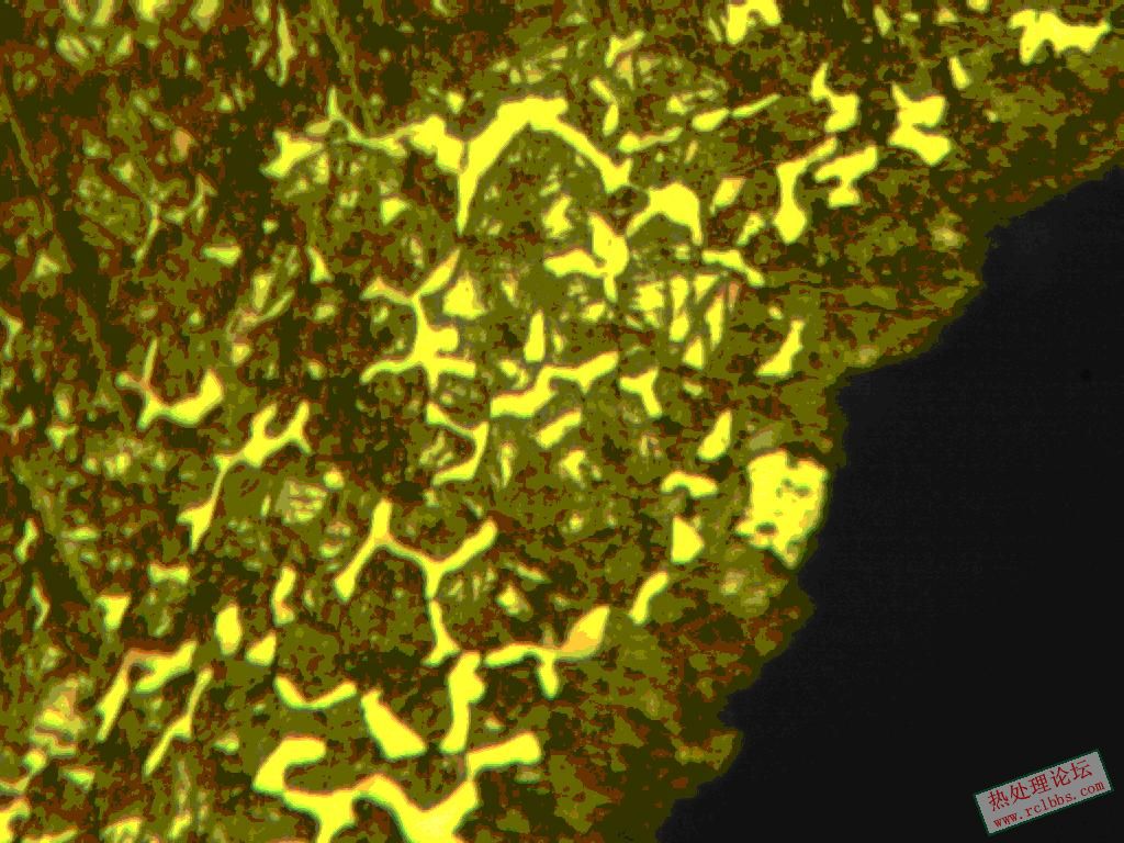

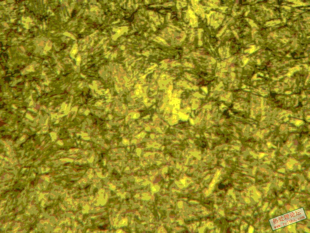

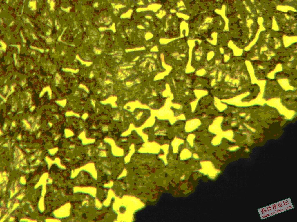

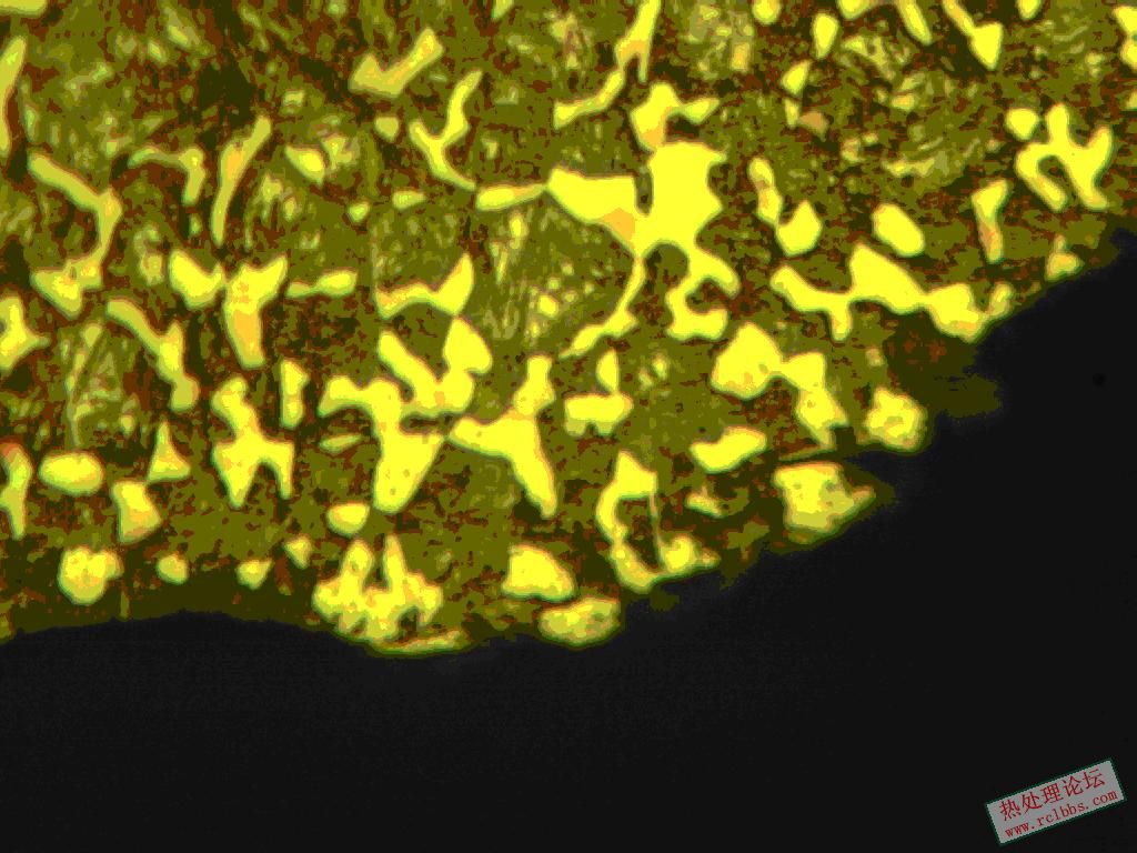

主动轴的表面组织摄影于轴档连接处R2附近处,如图8、9、10,其金相组织为碳化物6~7级(碳化物层深0.12mm);马氏体大小为3~5级;残余奥氏体含量为3~4级。心部组织如图11、心部组织为2级。渗碳层深1.12mm,有效淬硬层深0.85mm。图9、表面碳化物处有一楔形裂纹。主动轴有效硬化层测定结果见表2、

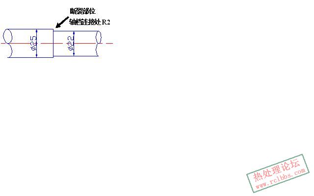

图7
主动轴断裂部位示意图

          图8
400X
图9
400X
         图10
400X
图11
400X

    根据图8、9、10,说明该主动轴热处理后显微组织中除碳化物超出《QC/T262-1999》标准,马氏体及残余奥氏体等级;渗碳层深度1.12mm;有效淬硬层深0.85mm;表面硬度58HRC;心部硬度38HRC均符合技术要求。从图3、6、中可观察到断裂部位发生在轴档联接R2处(如图2、7)中,车刀痕迹明显粗糙度大,R2未车出几乎是直角,在热处理渗碳淬火过程及机械传动受力中此处易产生应力集中区引成淬火开裂源及疲劳源区。而且在主动轴热处理渗碳淬火后其组织碳化物过多聚集在表面至表面下0.12mm范围内,加上主动轴在转动时产生的交变应力和交变应变作用下首先在该轴档连接处(车刀痕迹、表面碳化物尖角处)产生疲劳开裂源在一定时间的积累下发产疲劳扩展最后直至断裂。
4、结论及改进措施
主动轴断裂的主要原因:1、车加工时轴档连接R2未车,表面粗糙,车刀痕迹明显;2、渗碳淬火后其组织碳化物超标。在主动轴在转动时产生的交变应力和交变应变的作用下在轴档连接处引起低周疲劳断裂。
