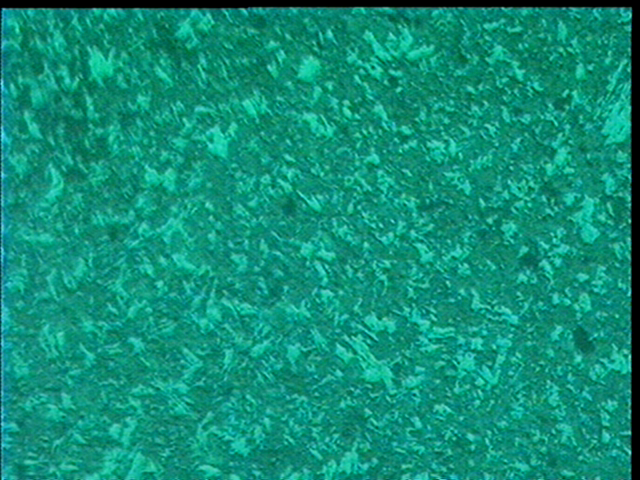

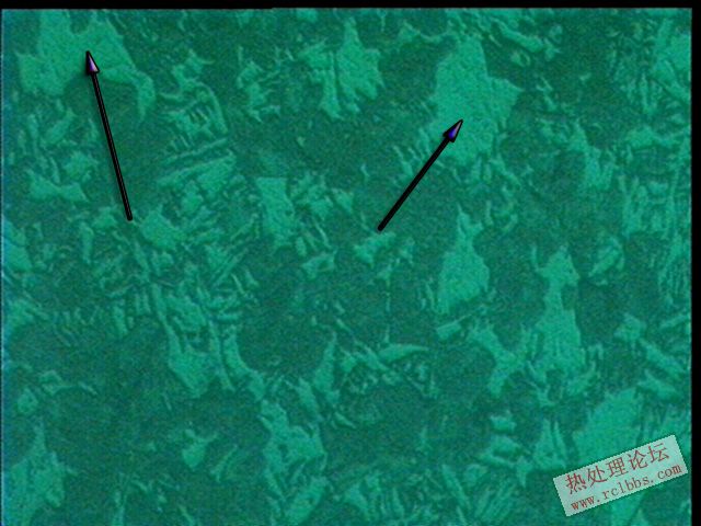

该组织的材料为20Cr渗碳、淬火后的心部组织,图一为100倍,图二为500倍,其具体热处理工艺不详.箭头所指为块状铁素体,但该铁素体是未溶铁素体还是析出的铁素体,尽请各位说明理由.

F够多的,应该是以加热不足产生的未溶F(块状)为主,间有冷却不足产生的先共析F(较尖的条状)。
签到天数: 6 天
发表于 2008-7-5 12:33:28 | 显示全部楼层
加热不足造成的(并保留的是锻造后的形态)
签到天数: 9 天
发表于 2008-7-5 15:00:34 | 显示全部楼层
应该是加热不足形成的未溶铁素体。理由:
1、因冷速不足形成的先共析铁素体,一般沿晶界析出,是具有网状分布特征的条块状铁素体。
2、因加热不足形成的未溶铁素体,呈孤立岛状分布,铁素体边界具有弧形、半月形特征。
签到天数: 311 天
发表于 2008-7-5 18:34:13 | 显示全部楼层
加热温度不够,或者加热时间不够充分。
发表于 2008-7-7 09:04:53 | 显示全部楼层
箭头所指的未溶铁素体
可延长加热时间或提高加热温度,会有改善!
发表于 2008-7-15 20:36:10 | 显示全部楼层
箭头所指的铁素体晶粒异常的大,应该是先共析铁素体和未溶解的铁素体(外延+残余)  如果是先共析铁素体  那么应该能很清楚的反映出奥氏体晶界
