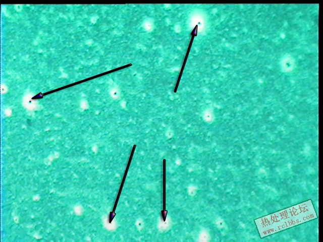

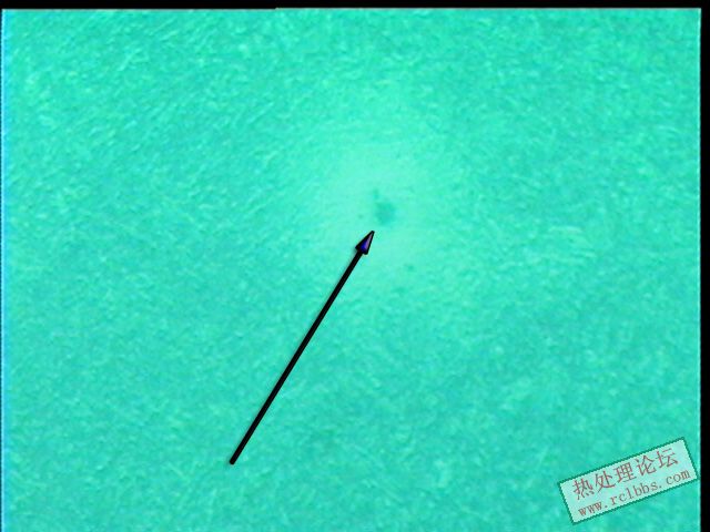

图中箭头所指为何种夹杂物,我个人觉得应该是氧化物夹杂,各位以为对否。图一为100倍,图二为500倍。材料为35#钢,热处理工艺为调质。

图片是横截面吗?是不是侵蚀的水渍。
夹杂物应纵向抛光态观察。
在500X下观察时,箭头所指的是实的?还是虚的?如是实的有边界为夹杂物,如是虚的为污垢。

发表于 2008-7-6 14:32:29 | 显示全部楼层
同意楼上的看法.

发表于 2008-7-7 08:08:46 | 显示全部楼层
感觉象制样没清理干净。
发表于 2008-7-7 18:30:07 | 显示全部楼层
去抛把..............

发表于 2022-1-13 11:44:38 | 显示全部楼层
像是没处理干净的杂质

发表于 2023-12-27 16:17:05 | 显示全部楼层
照片拍的不清晰,重新拍下
