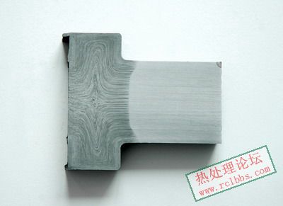

发表于 2008-7-6 13:15:54 | 显示全部楼层 |阅读模式
沿螺栓纵向取剖面试样,经磨床磨光后用15%硝酸水溶液冷蚀10分钟,螺栓流线非常清晰。数码相机拍摄。

发表于 2008-7-6 14:30:58 | 显示全部楼层
如果要看材料的金相还是要抛光的.
发表于 2009-7-23 19:57:34 | 显示全部楼层
可以吧锻造具体过程什么的具体描述一下吗  谢谢
发表于 2009-7-23 22:20:52 | 显示全部楼层
回复 3# jiashan0011 的帖子
局部感应加热.热挤压成型.
发表于 2009-7-23 22:24:03 | 显示全部楼层
补充一下.也有冷镦成型的
发表于 2009-7-24 08:08:37 | 显示全部楼层
请问楼主腐蚀的工件是什么钢种?你的配方是否适合其他钢种?如:Gr15,H13,45#钢等。
签到天数: 329 天
发表于 2009-7-24 09:05:42 | 显示全部楼层
流线清晰,没有折叠,大致符合螺栓轮廓,。。。。算是不错吧?
签到天数: 542 天
发表于 2009-7-24 09:55:30 | 显示全部楼层
高强度的螺栓可以用局部感应加热.热挤压成型吗
签到天数: 9 天
发表于 2009-7-24 21:13:21 | 显示全部楼层
什么材料?感应加热的温度大约多少度?
发表于 2009-7-24 23:19:00 | 显示全部楼层
冷镦零件吧,紧固件的话。
发表于 2009-7-25 01:42:53 | 显示全部楼层
回复 8# LZJDGS 的帖子
可以热挤压成型的
发表于 2014-9-16 15:35:51 | 显示全部楼层
楼主,做的真漂亮!
签到天数: 129 天
发表于 2014-9-16 15:47:40 | 显示全部楼层
腐蚀液浓度与加热时间,随材料不同而不同.
发表于 2016-3-12 22:46:12 | 显示全部楼层
请问是热酸蚀还是冷酸蚀
