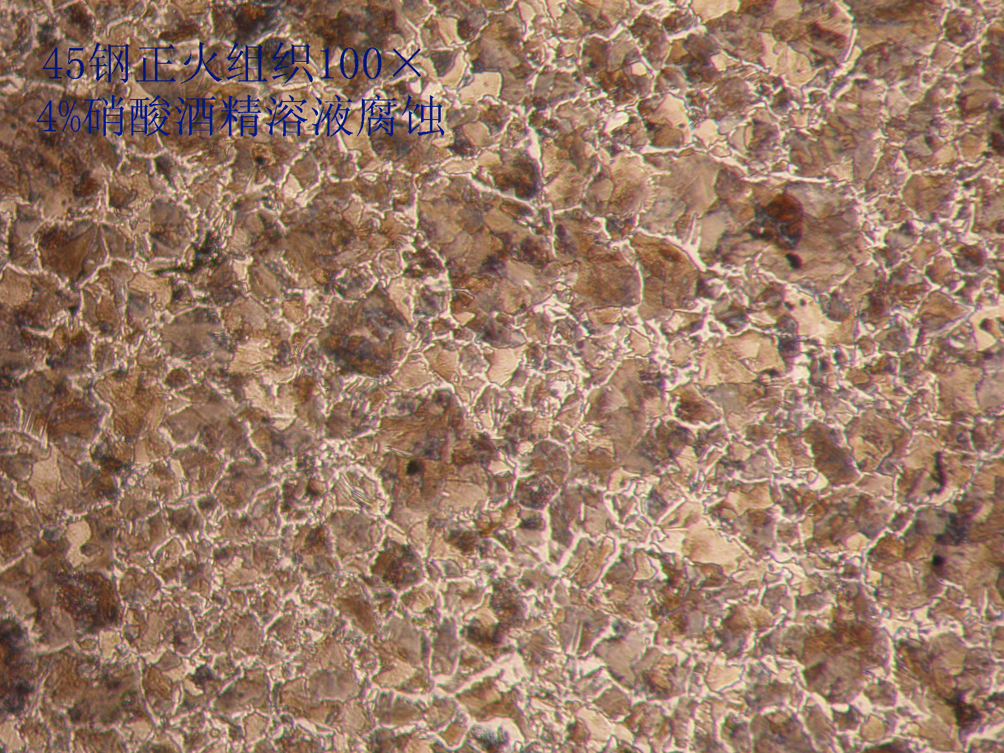

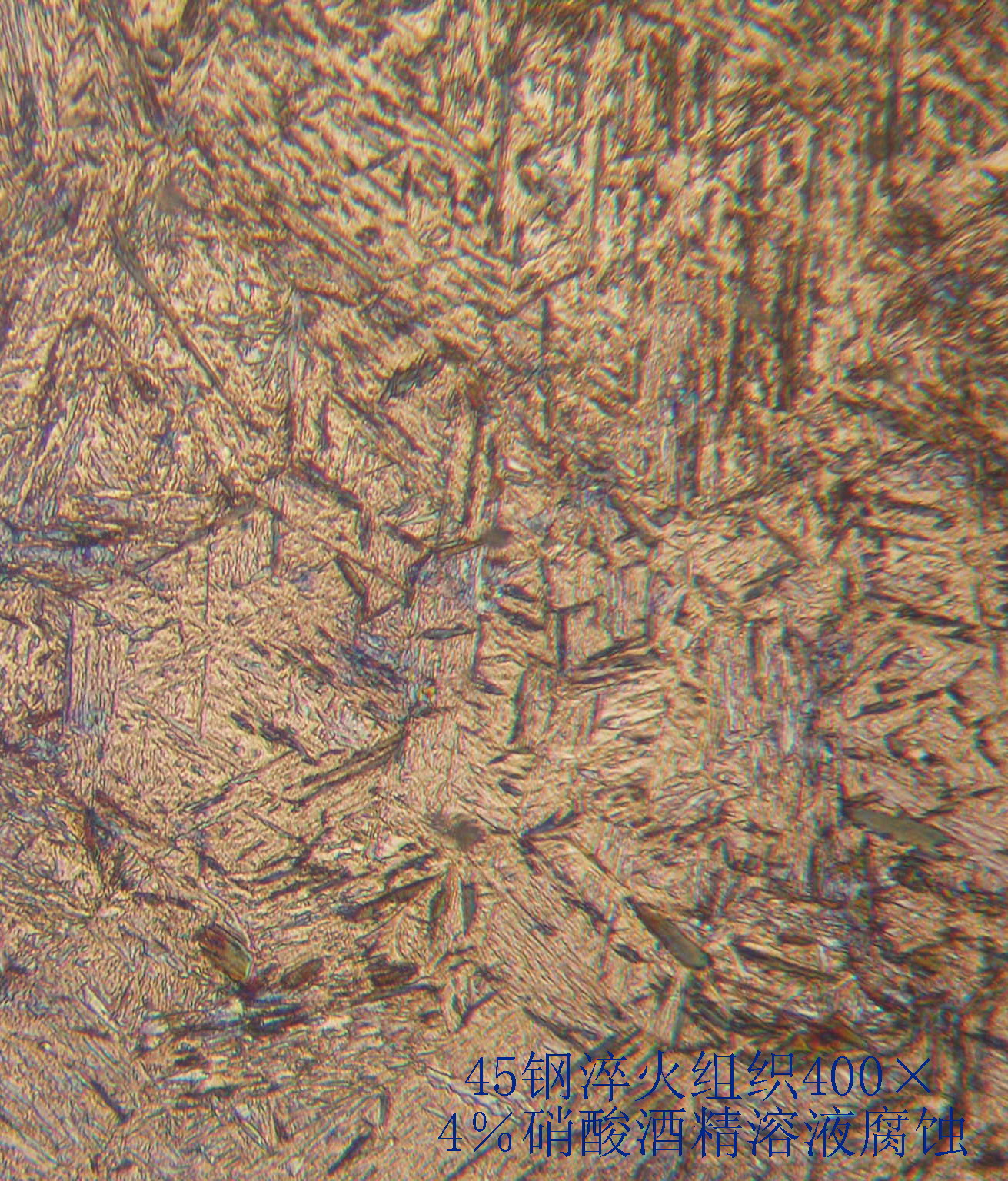

45钢的其它状态
第二张照片由于是小试样,所以相对来说冷却速度比一般正火要快,故得到的是网状分布的铁素体加索氏体,还有少量珠光体。

发表于 2007-3-10 17:41:30 | 显示全部楼层
请问:1、从图片上看;正火态铁素体量比轧态少,这是什么原因?呢
         2、淬火态的是马氏体吗?(板条马氏体?)
谢谢!

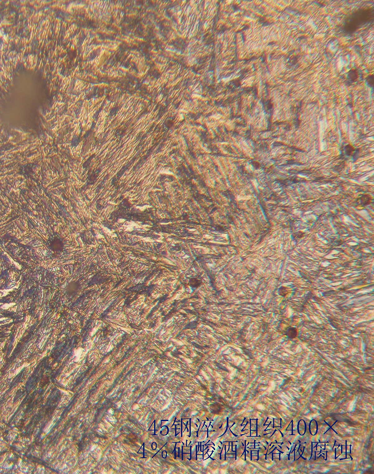

 楼主| 发表于 2007-3-10 18:42:19 | 显示全部楼层
第一张照片是淬火马氏体,由于加热时间较充分,奥氏体成份较均匀,得到全板条马氏体。
         第二张照片说清楚是小试样,实际冷却速度肯定比普通工件正火要高得多。所以,看起来铁素体比一般正火状态要少得到多,且是沿晶分布。也就是说是比较快的越过了先共析转变区(即从先共析转变区的左边进行珠光体转变区,此时转变的珠光体非常细致,所以看不见层片状。准确的说应该是淬火索氏体。

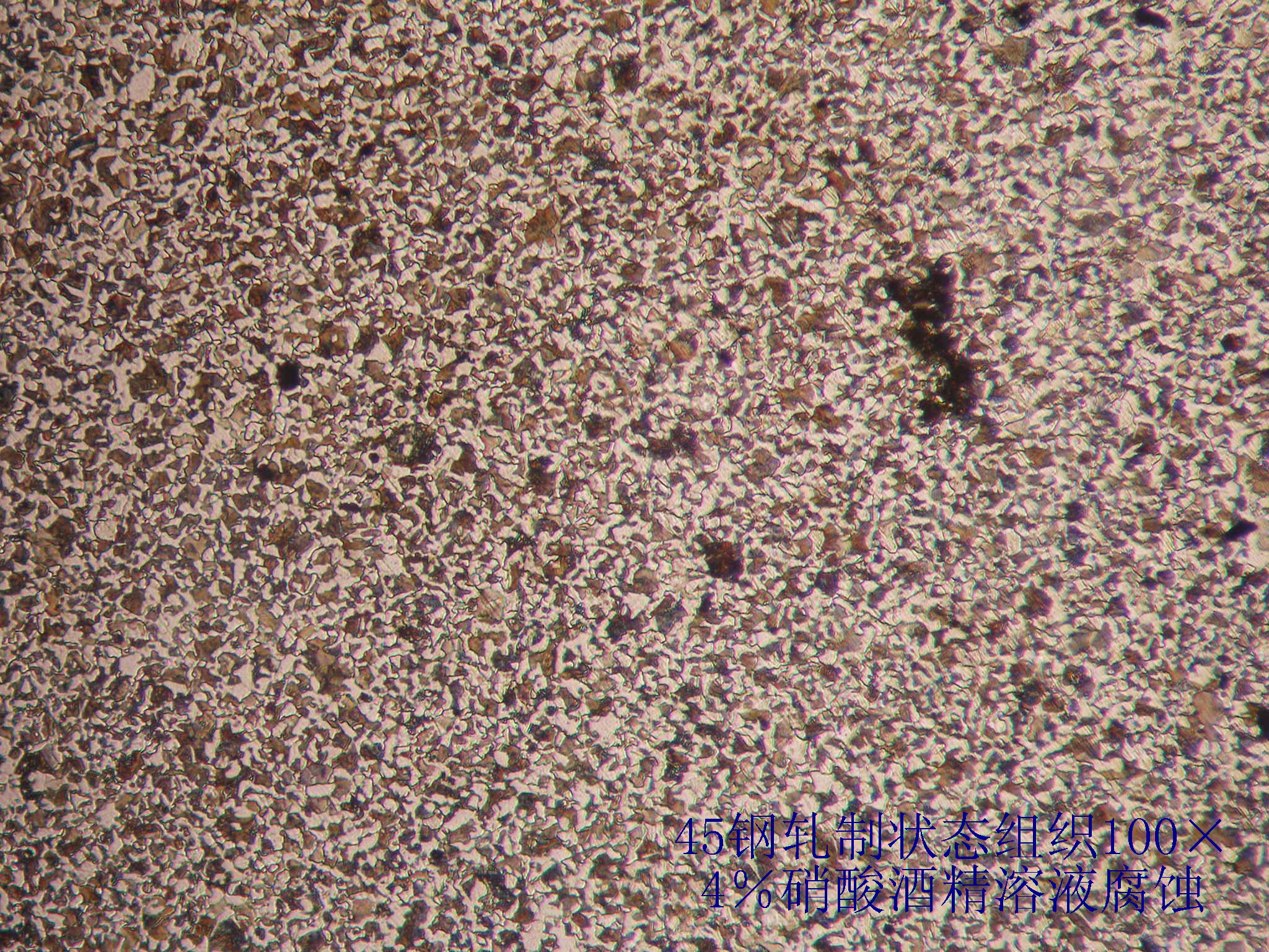

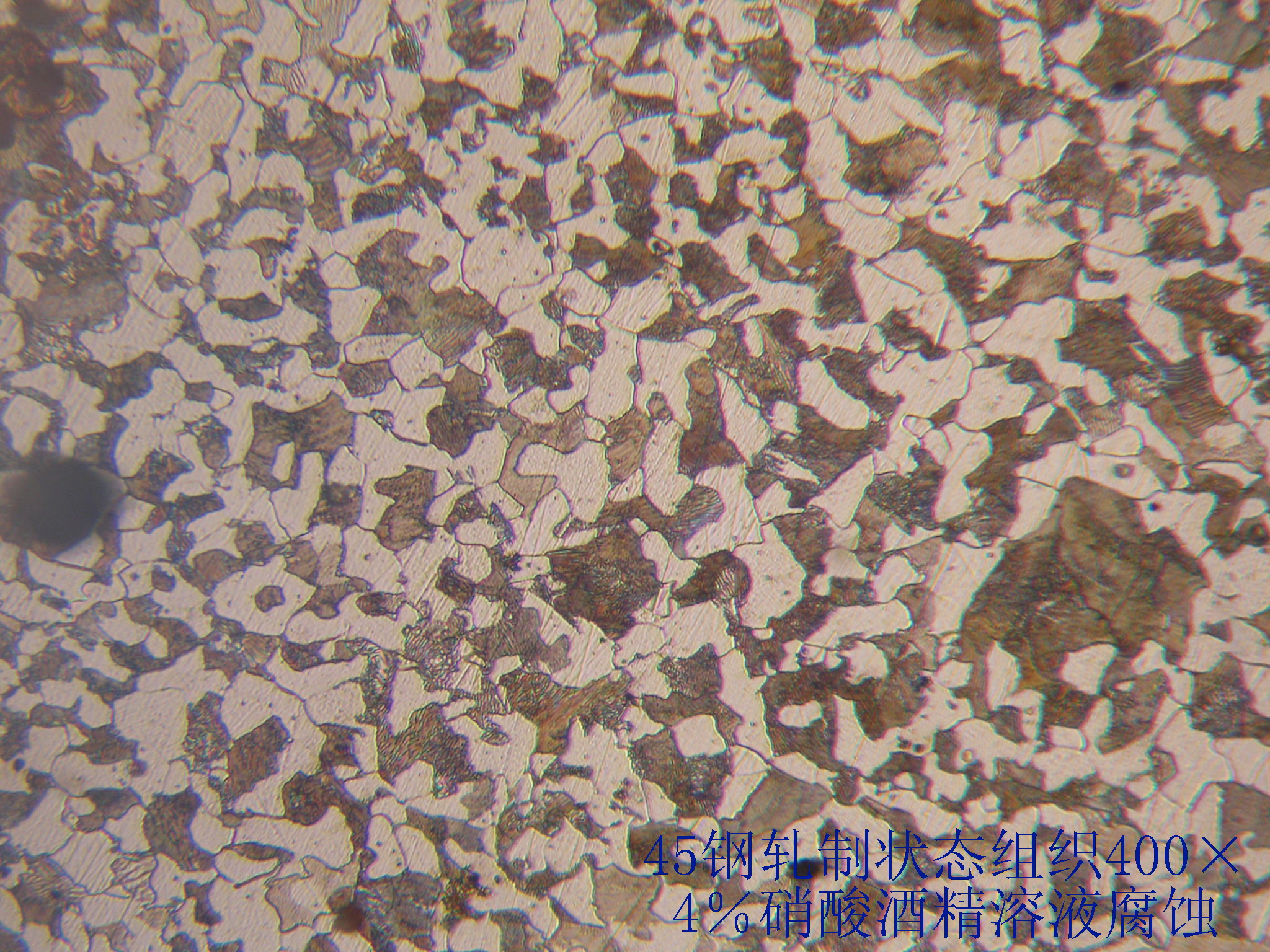

 楼主| 发表于 2007-3-11 16:29:35 | 显示全部楼层
45钢轧制态
 楼主| 发表于 2007-3-11 16:31:25 | 显示全部楼层
45钢淬火组织

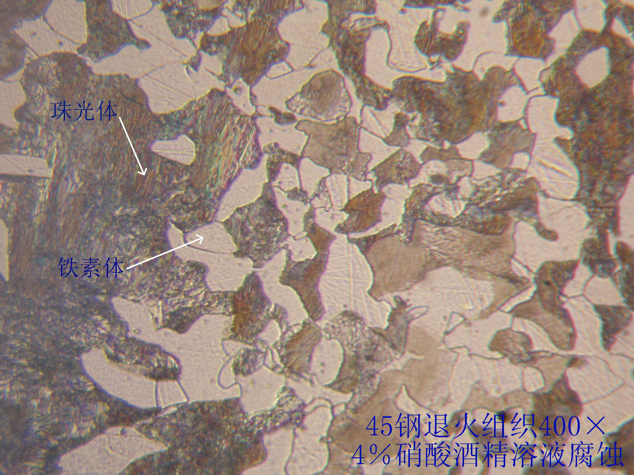

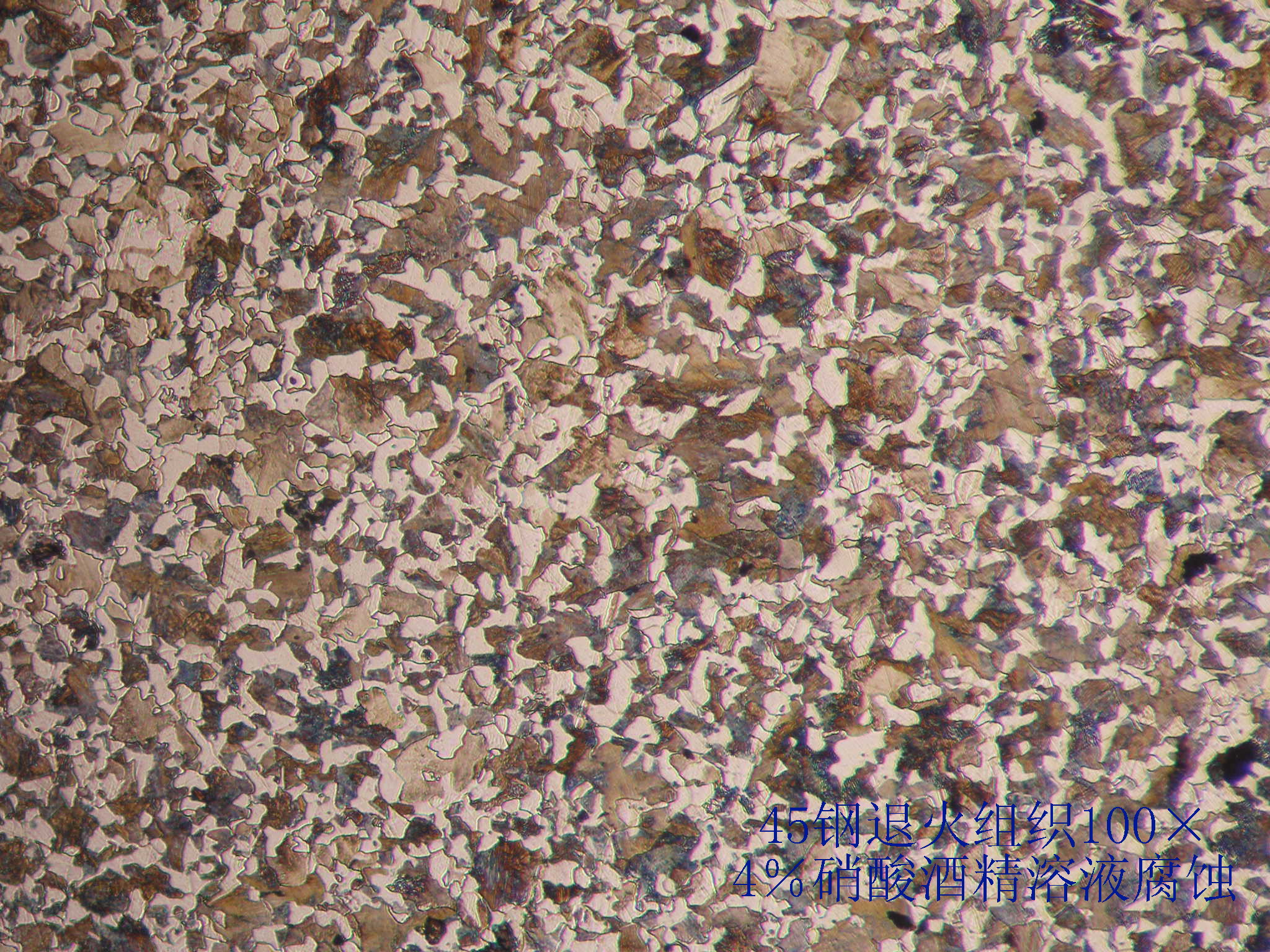

 楼主| 发表于 2007-3-11 16:33:56 | 显示全部楼层
45钢退火
 楼主| 发表于 2007-3-11 16:38:08 | 显示全部楼层
45钢退火

金相图片很清楚,请问斑竹用的什么采集软件啊?
淬火组织中间部分好像也有很少量竹叶状呈60度的片状M啊
[ 本帖最后由 青青 于 2007-3-13 20:39 编辑 ]
 楼主| 发表于 2007-3-12 22:35:22 | 显示全部楼层
不清楚,这是别人给制作我的照片,只知道相机是奥林巴斯的。具体照片没有很详细看。

发表于 2007-3-14 10:27:30 | 显示全部楼层
楼主辛苦了!顶一下先!你说的轧台应该是热轧退火态,这样的组织应该说做淬火前组织没问题!不过,大黑块是什么?
 楼主| 发表于 2007-3-14 12:52:33 | 显示全部楼层
对要求不是特别高的产品,可以直接淬火。大黑块是一个孔洞,因为制样的原因或产品本身的原因产生的。不影响观察组织。
发表于 2007-4-5 15:22:20 | 显示全部楼层
照片都很漂亮啊!!
如何区分在金相里具体区分索氏体、屈氏体等?
 楼主| 发表于 2007-4-6 13:18:46 | 显示全部楼层
回复 #19 jianjake 的帖子
常规倍数下托氏体是极细密的组织,根本看不出来。而索氏体是非常明显的。只有多看才能了解。
