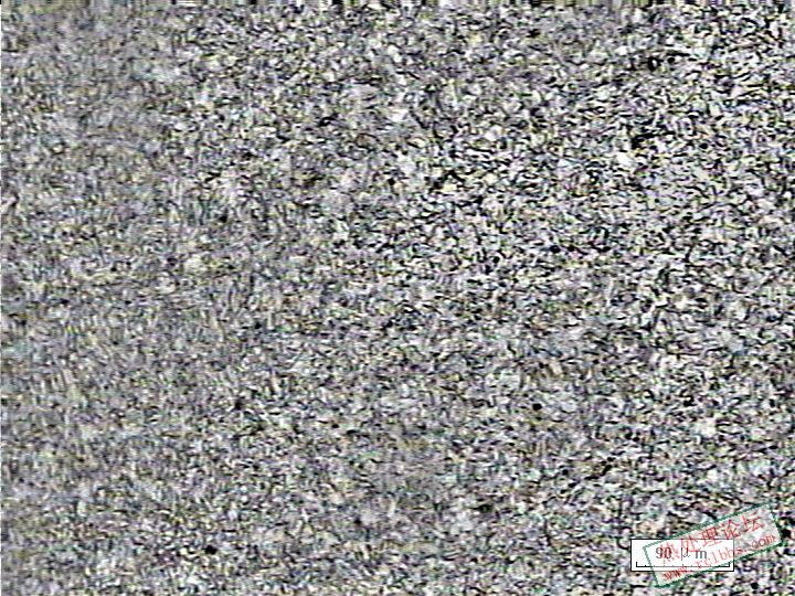

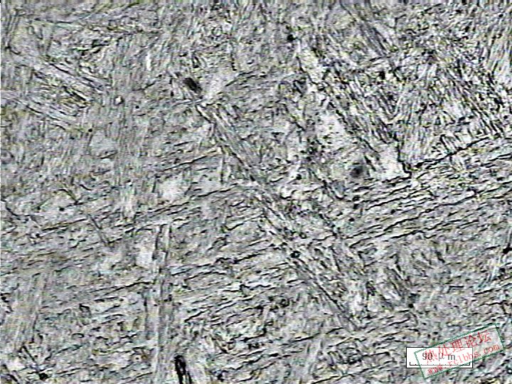

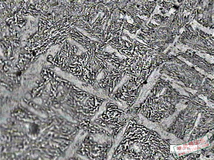

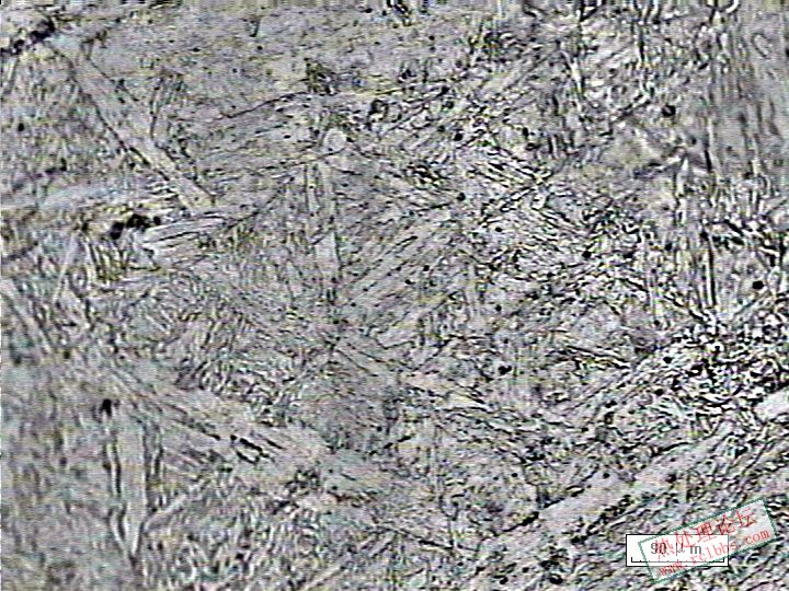

我在电厂使用的25CrMO1V的螺栓上复膜做金相,得到以下4种不同类型的组织,请大家对组织进行鉴别,并对出现这种情况的原因进行分析。。。。对了,补充一句:该螺栓是经过调质处理,正常的组织应该为照片2所示的:回火索氏体.还有就是应该是照片2,取样位置在双头螺栓的外表面,位于双头螺栓的光杆处。

1。电厂汽机所用双头螺栓,其规格为:M120*770;材质为:25CrMO1V;在双头螺栓的中间光杆处,外表面上复膜做金相,复膜面积约1cm*1cm,拍得以上4张照片,其组织为:
照片1:回火马氏体
照片2:回火索氏体
照片3有三种可能的组织状况:未溶F+回S;先共析F+回S;渗碳体+回S
照片4:回火马氏体
2。产生这些组织的原因:
组织偏析(C偏析),产生不同组织。
加工后产生混晶,使有些组织粗大。
对于照片1,我还有点怀疑,可能是粗大的贝氏体组织呢。

不知你的调质工艺如何,看金相有未溶铁素体应该是加热温度不到.
