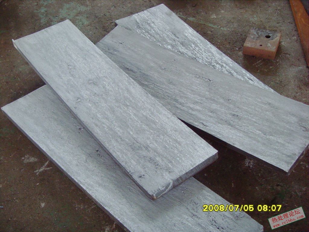

45钢淬火后开裂,是什么原因?
个人认为是原材料问题。但材料供应商不肯承认。还有什么好一点的办法能证明吗?

取样,看裂纹处附近淬火后是否有氧化脱碳现象

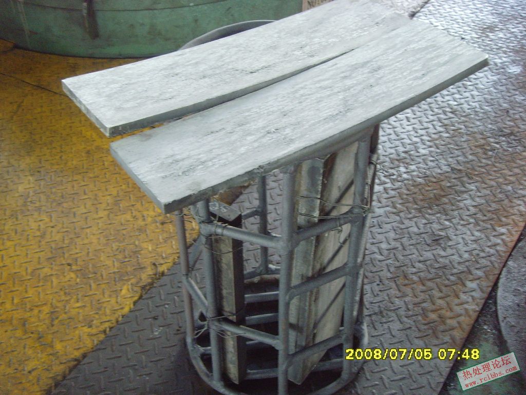

820出炉预冷后水冷,出水后对剖为两半,出水温度也很高。
发表于 2008-7-7 17:24:17 | 显示全部楼层
和我们干得10MM厚的圆饼件裂的方式一样,我们后来分析是材料的原因,我想你们的也应该是这个原因,从你的件的颜色看出水温度低了点哦,没有发黄的颜色
发表于 2008-7-7 19:59:18 | 显示全部楼层

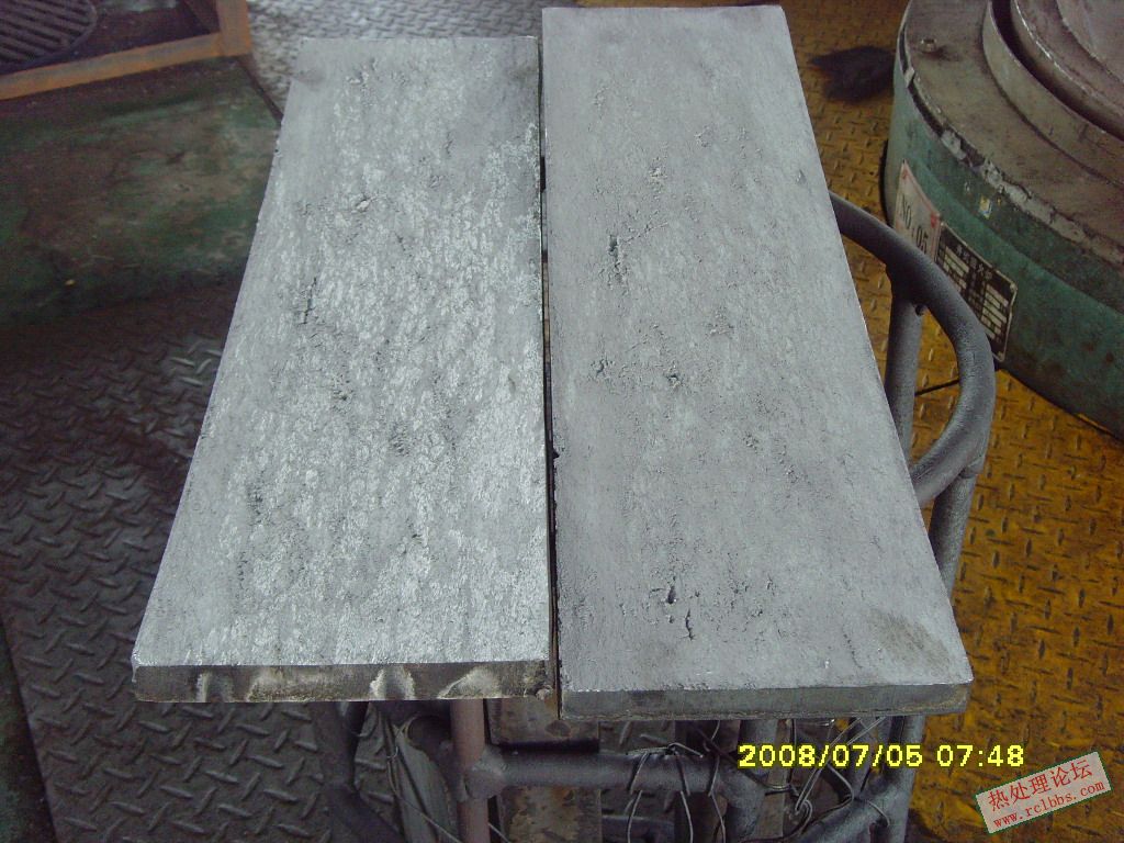

神奇啊,第一次看见这样的图片。如此大的截面,断的这么齐。
不是供应商拿胶黏起来的吧

我个人认为是淬火裂的,国产的材料质量是不怎么好,但是45号钢一般都是大钢厂出产的[特别规格尺寸锻打除开],质量相对比其他的材料稳定。图片上面的颜色有点白,应该是冷得很快的。有可能是在盐碱水中快冷的。

45#开裂这样只,郁闷啊!应该是材质的问题!材质有夹杂层,或内部组织不均匀!

看图断口很整齐,有可能是材料问题,但最好看看断口的组织情况在下结论。

材料有缺陷。但变形大不知道你如何入水得,你的操作也今后得注意,方法不是很得当

这样的问题我也遇到过,材料有很大的问题,大多是水冷时出现的,在六十厚的板也会裂成两块,简直不敢相信。

看开裂的表面有好多缺陷,是材料的问题了,淬火前正火也改善不了了
发表于 2008-7-8 22:01:25 | 显示全部楼层
我是想问材料的哪些缺陷能使零件淬火后如此开裂,因为还从未遇到过这种情况,就是人工剖开也没这么整齐。

材料组织没有问题。我们分析是该钢材由两块板料热轧而成,淬火直接从轧缝处整齐开裂(我有个钢厂的朋友说钢材有这种加工方式)。不知大家是什么看法?

不敢苟同这位干钢厂朋友的意见
我倒见过热轧钢板有叠在一起轧制,然后撕扯开,不会焊合成一体
我看断开表面似乎有网状裂纹,应该做一下金相分析,看结晶情况是否有接注问题,另外还可以看看裂纹源头是否有夹杂物等等
