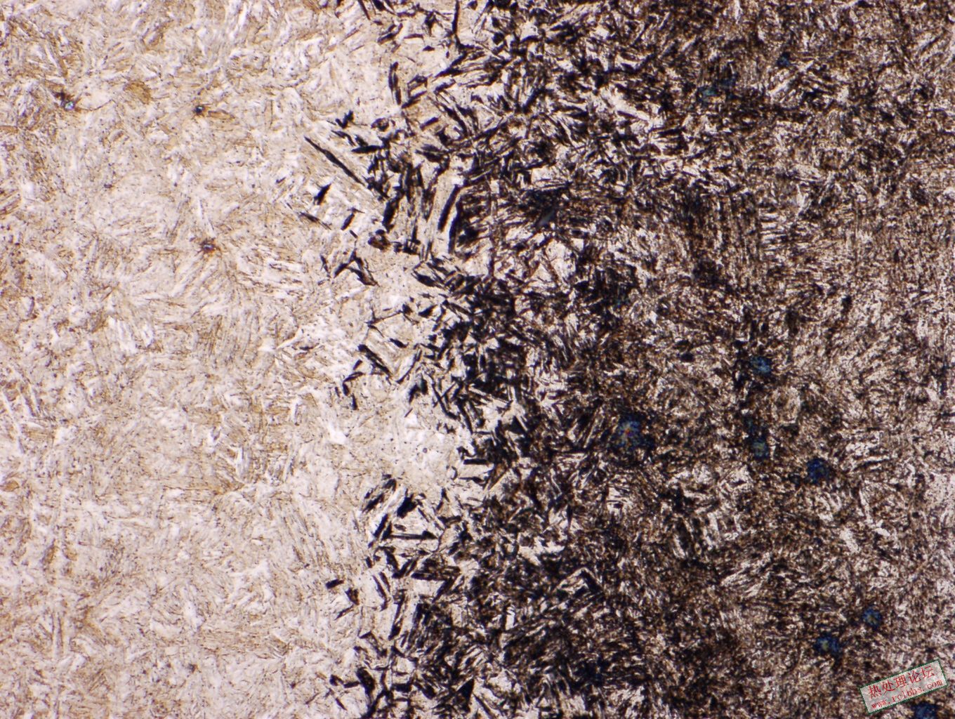

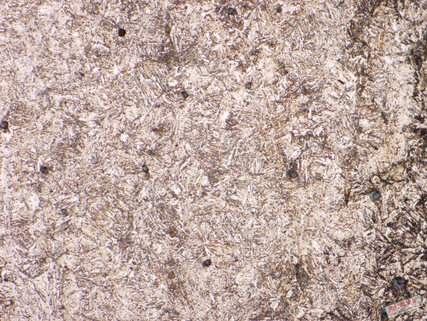

感觉是渗层和淬火层,客户要来做检测,什么信息都没有,大家帮忙看下是什么组织
现在补充一下,该材料为40Cr,滚轮刀片

零件是否渗碳处理过,在组织不明显的情况下,您可以将组织硬度用显微硬度计进行检验,能帮助你分析.

是渗碳淬火零件,只是你自己腐蚀时时间估计太短了,或者腐蚀剂浓度太淡了

应该经过表面化学处理,打一下显微硬度,渗层挺陡的不好

这个组织大家大概能说一下吗,是不是淬火和回火马氏体呢

若是渗碳的话,组织为:表层回火马氏体+残奥,过渡层下B(黑针)+M

感应淬火产品,检测一下是否是碳钢?该产品感应淬火后回火不充分或没有进行回火处理.如果是碳钢可以不进行回火处理
