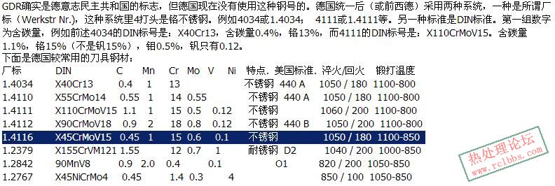

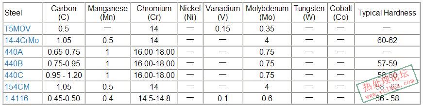

发表于 2008-7-10 07:48:44 | 显示全部楼层
国外用做刀的1.4116的成分和典型硬度,见图
[ 本帖最后由 wcdi 于 2008-7-10 09:21 编辑 ]
typical hardness
typical hardness

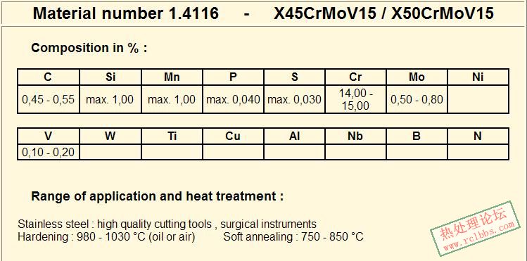

发表于 2008-7-10 08:00:59 | 显示全部楼层
从一家德国网站上找到的1.4116的热处理工艺,LZ参考一下吧
