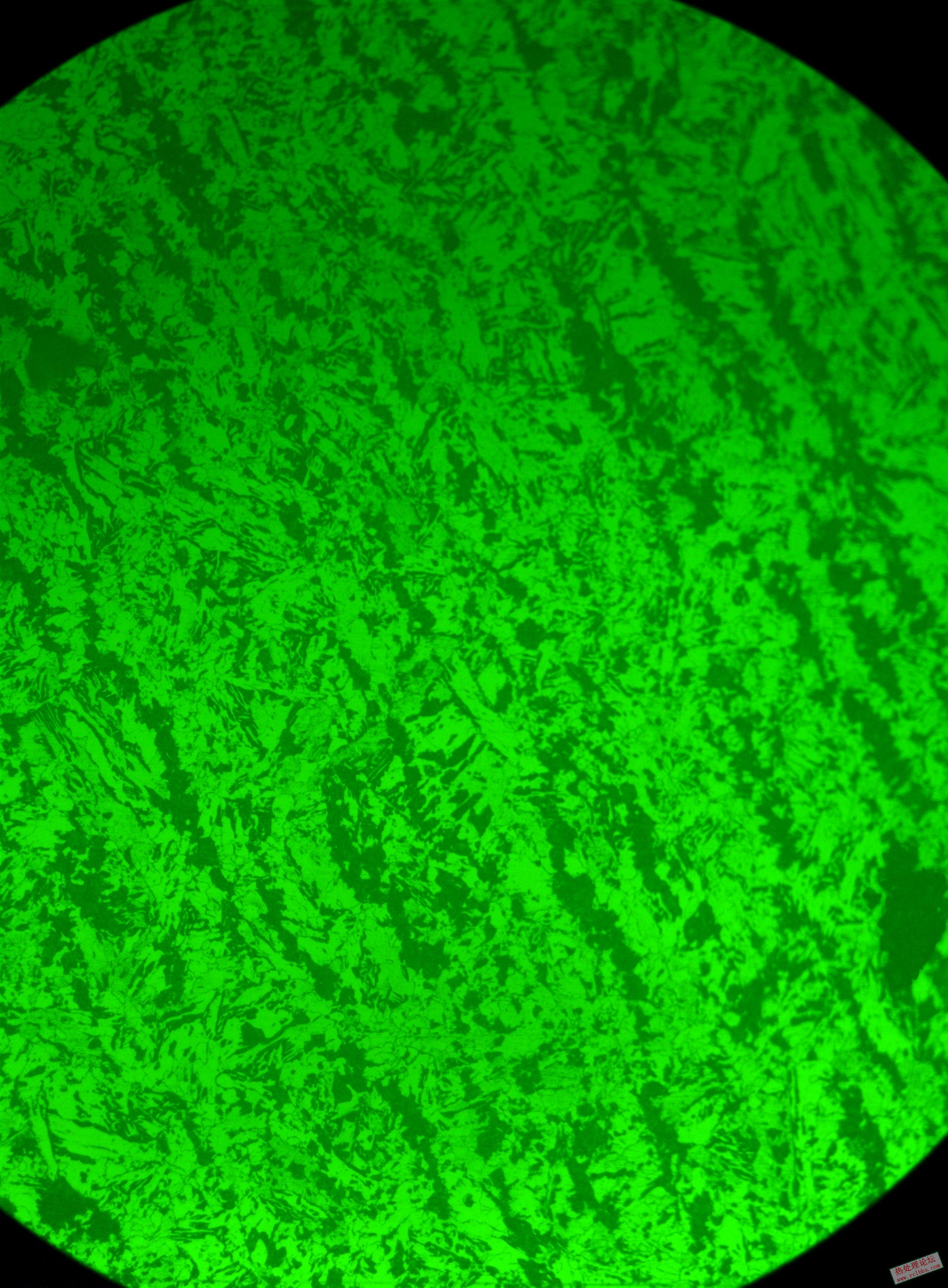

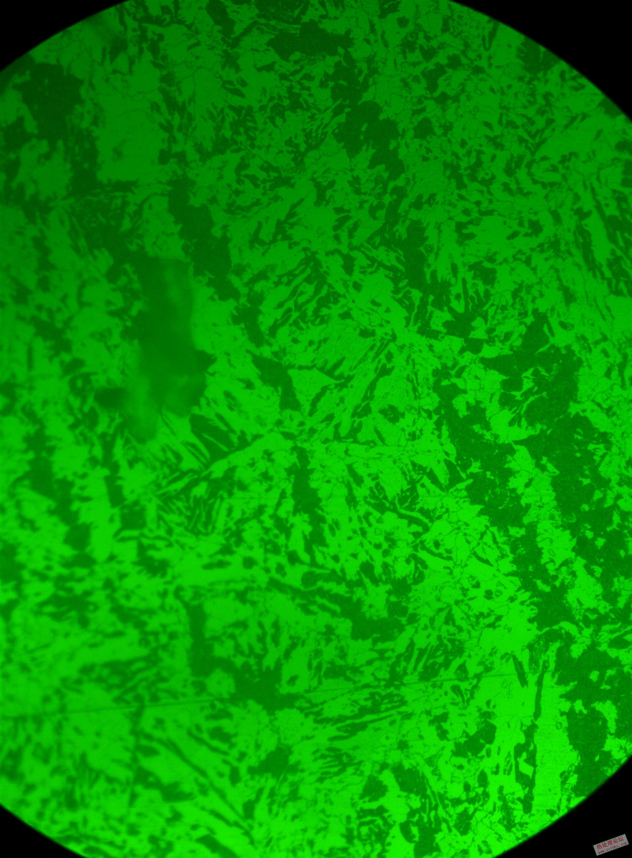

这时SAE8620材料的正火组织,我看好像是魏氏体组织,这方面的经验不足还请专家指教
 楼主| 发表于 2008-7-8 16:59:43 | 显示全部楼层
这时400倍的

贝氏体基体+带状珠光体,带状1.5级。
正火过程获得大量贝氏体组织,说明此钢种淬透性较高,正火时应控制冷却速度。贝氏体硬度较高, 不利于后续切削加工,也不利于最终的渗碳淬火变形的控制。正火后可安排高温回火以降低硬度。
  等温正火可以获得均匀细小的F+P组织以及最小的内应力和对带状组织的最好抑制作用。可能的话采用等温正火作预备热处理。

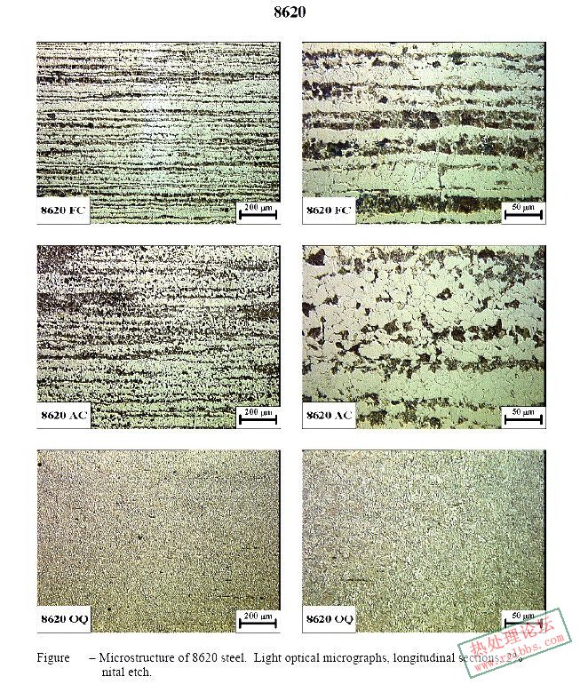

SAE 8620金相组织及相關資料,提供参考。
Alloy Steels 8620.doc
71.5 KB, 下载次数: 249
