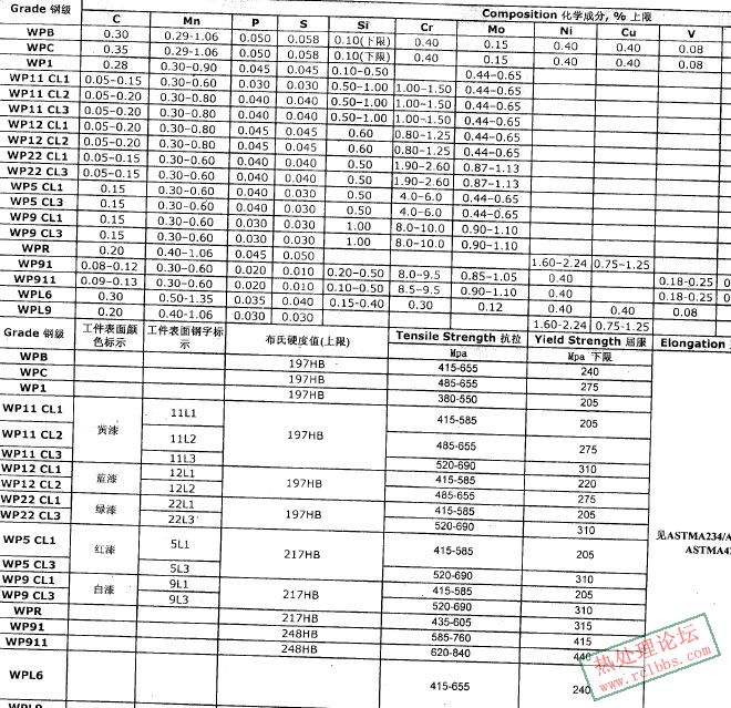

[求助] 谁能帮我看看这些材料的热处理
发表于 2008-7-8 20:01:28 | 显示全部楼层 |阅读模式
谢谢!!!!!!!!1
 楼主| 发表于 2008-7-8 20:02:34 | 显示全部楼层
根据性能要求,给出热处理工艺,谢谢
发表于 2008-7-9 13:44:54 | 显示全部楼层
这些材料是日本牌号?
发表于 2008-7-9 13:51:14 | 显示全部楼层
你们有那么多材料吗?
签到天数: 186 天
发表于 2008-7-10 23:13:22 | 显示全部楼层
其中有些好象是粉末冶金材料吧
