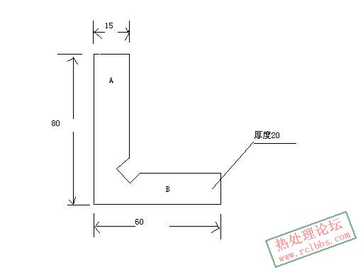

我操作一L型工件,45钢,淬水后直角地方变成了钝角,没有了磨量,又不想报废,请问有什么方式可以补救。
如图,以前A,B为直角,现在A,B边成了钝角。想请教大家如何可以让A,B角缩小回直角。谢谢大家了!
发表于 2008-7-10 13:52:14 | 显示全部楼层
退火校正看还有没有希望。
发表于 2008-7-10 14:55:39 | 显示全部楼层
角度变化不大可在回火温度内加热后对直角的凹处进行快冷.变化就只有校正了

发表于 2008-7-10 23:52:45 | 显示全部楼层
要看你的零件变形有多大,小的话可以用焊枪加热AB连接出的槽口,然后水冷,看能拉过来不,要不还真不太好搞了
发表于 2008-7-10 23:58:14 | 显示全部楼层
用热点校正.用焊枪或者高频在AB连接槽口处加热,然后水冷,
 楼主| 发表于 2008-7-11 08:42:27 | 显示全部楼层
谢谢上面的各位了
最大的变化A偏移了6mm左右,要是热点效正,一定要水冷么?我怕一水冷口又大了的。
发表于 2008-7-11 08:48:03 | 显示全部楼层
这样的零件在淬火前就要做好防变形的措施啊,例如焊上个横梁什么的
 楼主| 发表于 2008-7-11 08:48:38 | 显示全部楼层
我的想法是热点效正后再重新淬一次,降低加热温度,并碱冷。
不知道是否合理。

发表于 2008-7-11 15:25:44 | 显示全部楼层
即使是重新热处理,也得支撑固定A、B边以防止再次变形。
发表于 2008-7-14 09:55:52 | 显示全部楼层
热校后去应力回火
发表于 2008-7-15 13:26:21 | 显示全部楼层
可以进行2次时效处理
可以在毛坯和粗加时进行2次时效,建议你考虑下振动时效工艺
