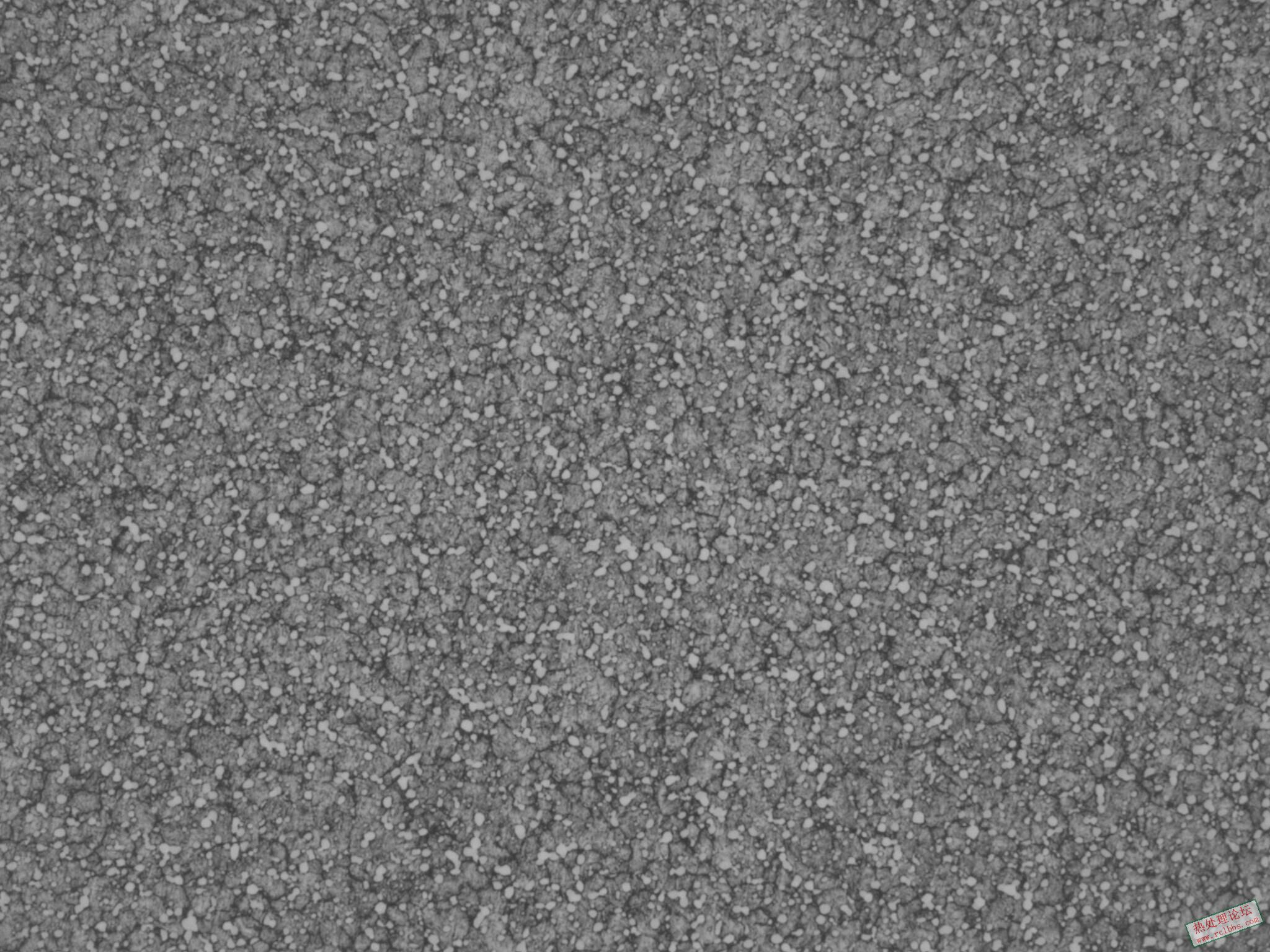

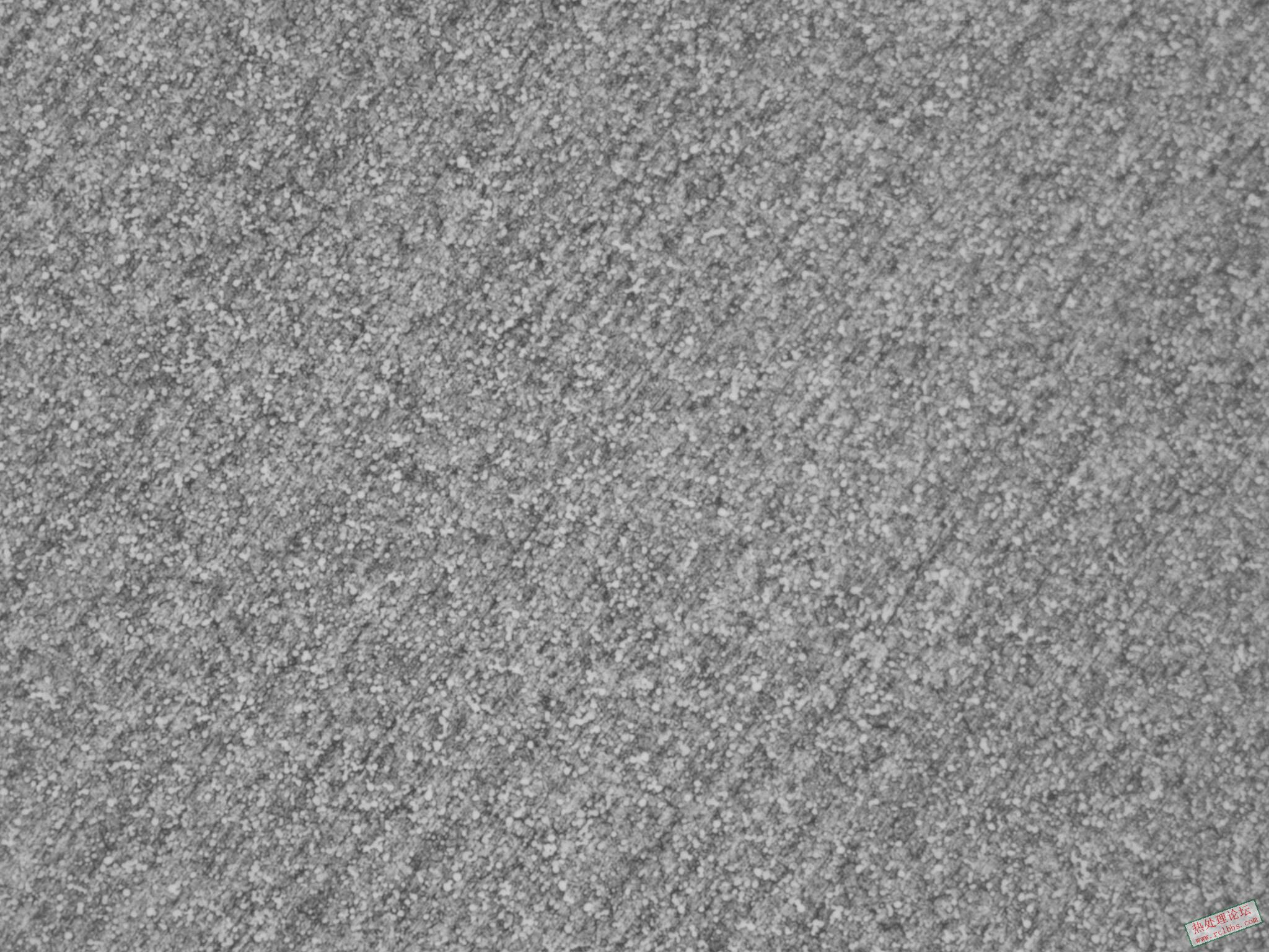

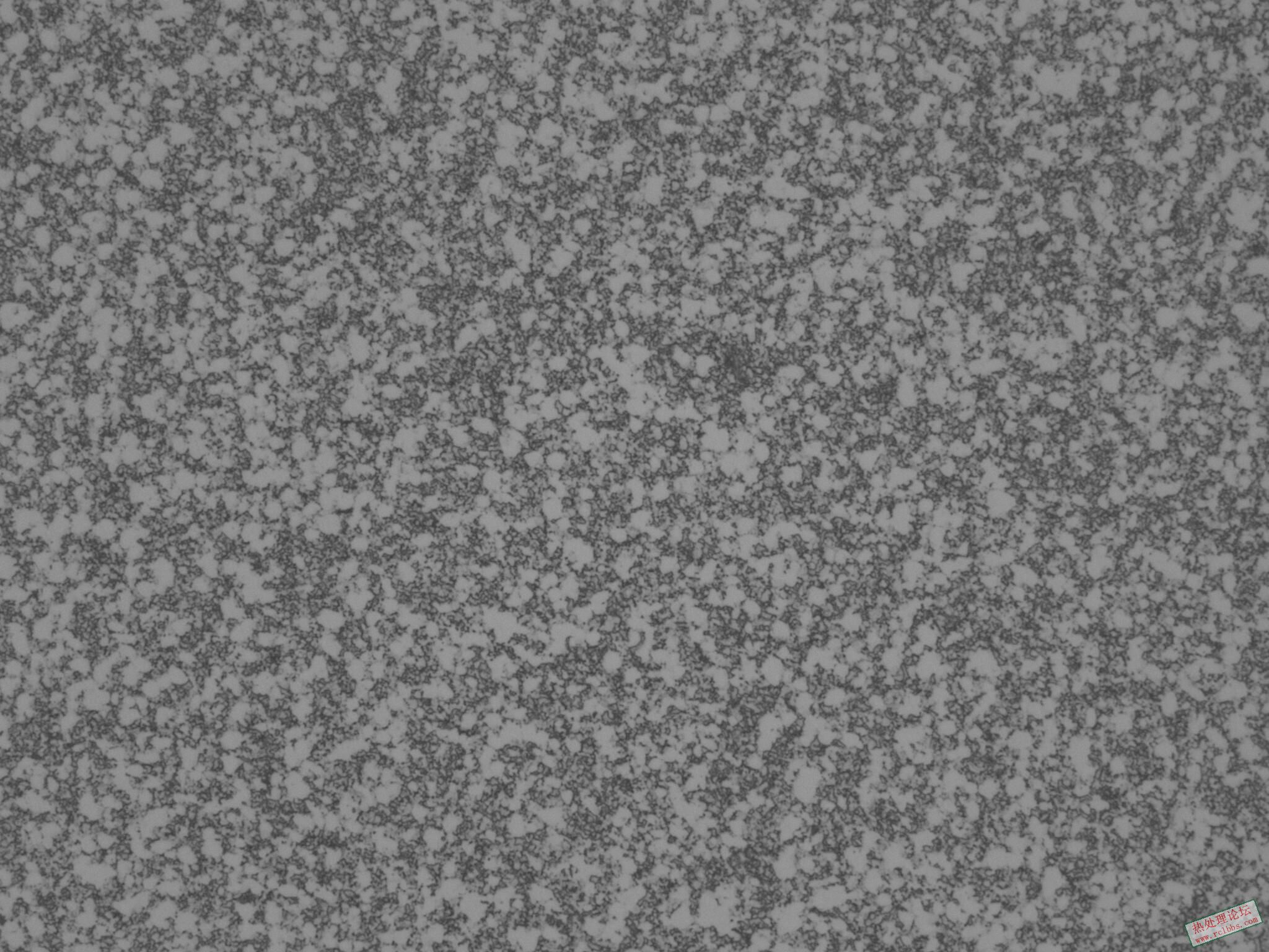

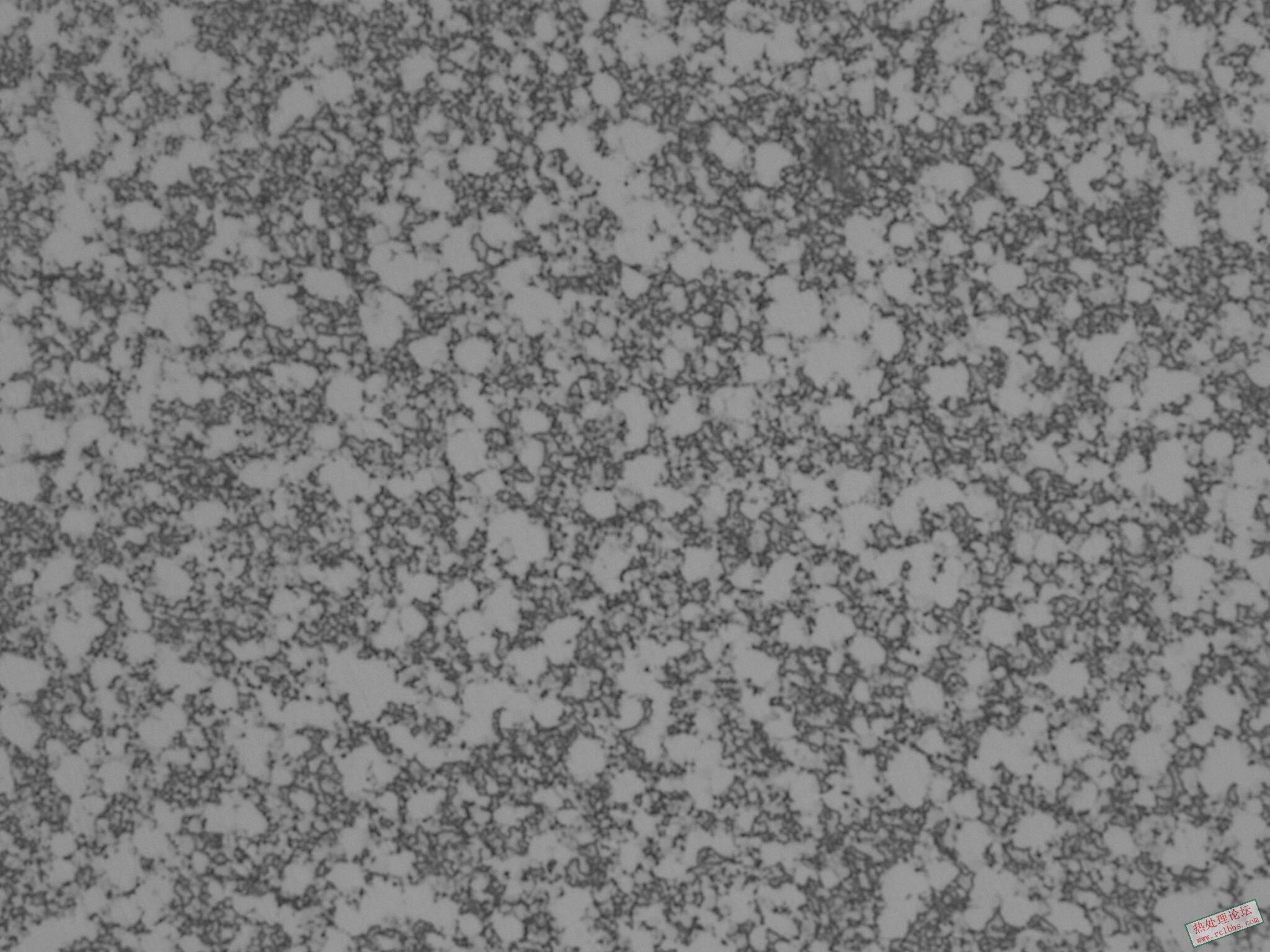

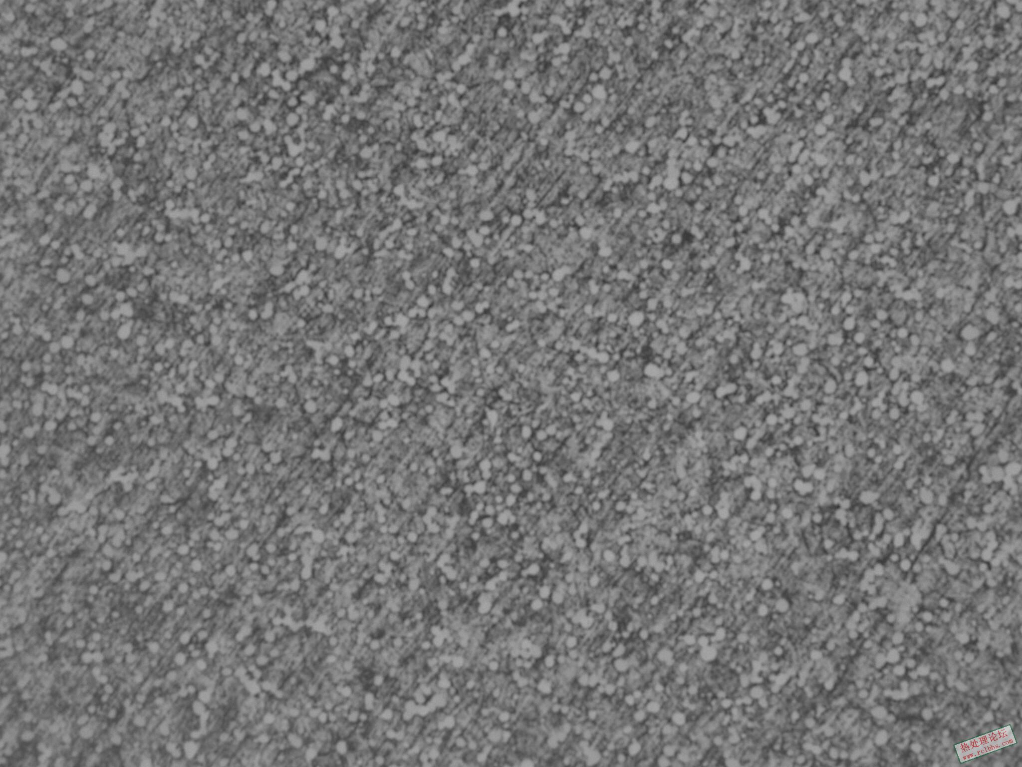

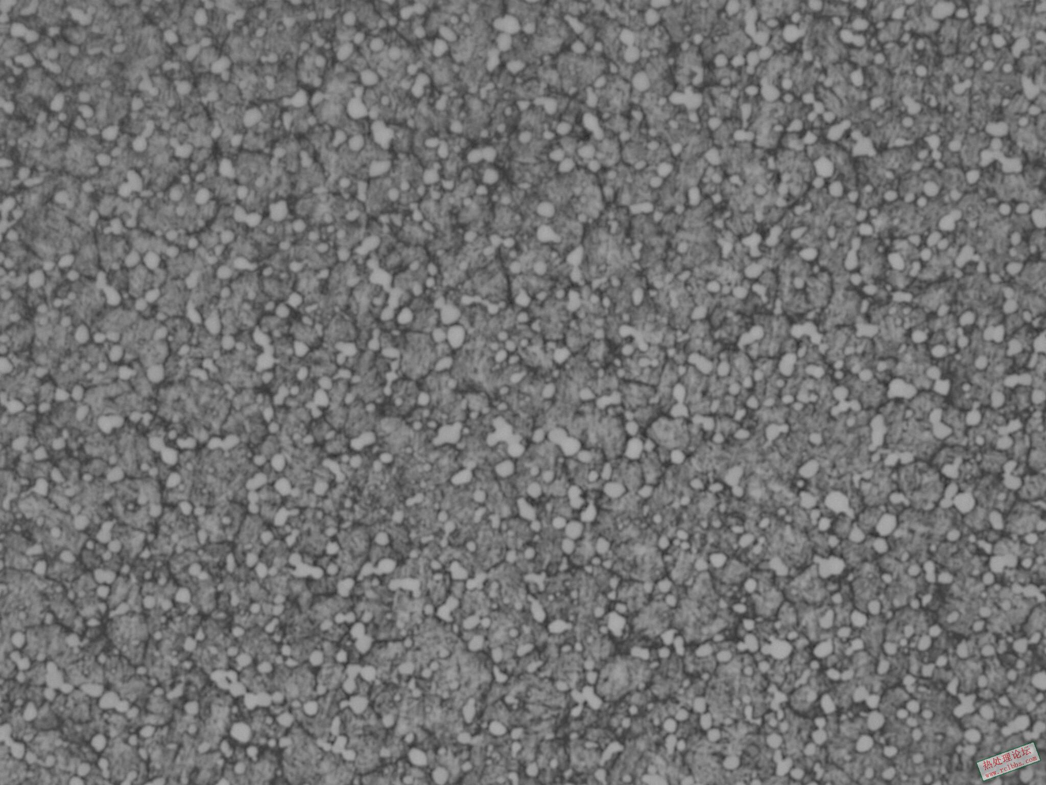

我公司使用百禄S390作为精冲模冲头,发现自己热处理(1150度淬火,心部到温后保温15分钟)的跟国外进口件相比,寿命比人家低。金相组织上也存在差别。请各位高手结合下面的金相照片,帮忙分析原因。对于以下图片,本人有以下几点疑问:
1.进口件的碳化物含量比国产的多,碳化物颗粒明显比国产的小,如何在热处理工艺中控制?
2.国产件的晶界明显,而进口件的晶界不明显,这是否说明国产件的淬火温度或者保温时间不妥?
3.原材料中,白色大块物为何物?是碳化物还是铁素体?(原材料为退火状态,HB280左右)
望各位前辈赐教!!
进口件,500倍
进口件,500倍
进口件,1000倍
进口件,1000倍
国产件,500倍

国产件,1000倍
国产件,1000倍

发表于 2008-7-10 17:01:55 | 显示全部楼层
1)S390属于粉未冶金高速钢,与传统冶炼而比:各向同性;碳化物细小均匀;在保证高耐磨高硬度下,仍能保证很好的韧性.
2)粉未钢的晶界强度远高于传统冶炼钢,  不易于腐蚀,所以其金相组织的晶界不明显.从你1000倍的国产高速钢来看,并没有什么不妥.
3)图中白色物,也许是溶剂.
4)对于粉未高速钢来说,心部到温后保温15分钟有点偏长,一般3--5分钟.
5)因不知你的硬度要求;淬火冷却情况;回火情况等等, 不能进一步分析为什么"寿命比进口的低".

发表于 2008-7-14 21:29:08 | 显示全部楼层
从金相上看,碳化物比进口的粗大,晶界清晰可见,说明淬火加热温度比别人高,或者保温时间较长,从而引起碳化物和晶粒长大。
