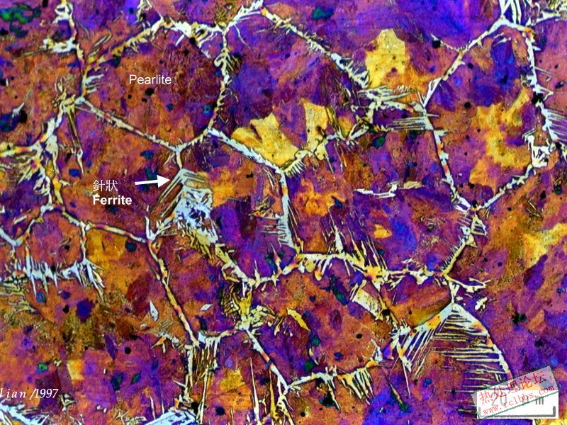

魏氏组织为粗大的铁素体针向晶界内生长.有的甚至横穿整个晶界.
发表于 2008-7-10 22:08:47 | 显示全部楼层
用具体彩色金相図回复2所言

回复 5# 的帖子
由于粗大的奥氏体晶粒和严重魏氏组织存在,或是未得到消除,重新淬火时,将被"遗传"使得淬火马氏体组织粗大,脆性增大,同时,由于粗大的原始组织引起组织的不均匀性增大,内应力增大,这些都可能导致了淬火开裂。
